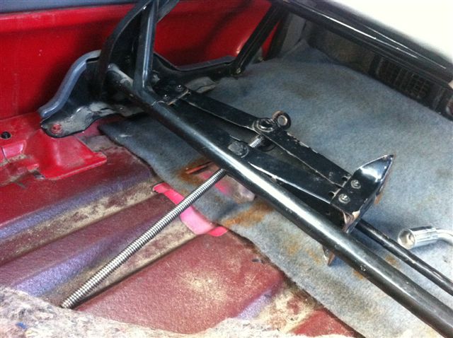

Prosím o radu jak dostat hever na původní místo pod prostřední sedačku, nebo možna rovnou fotku
Re: Jak vrátit hever na původní místo?

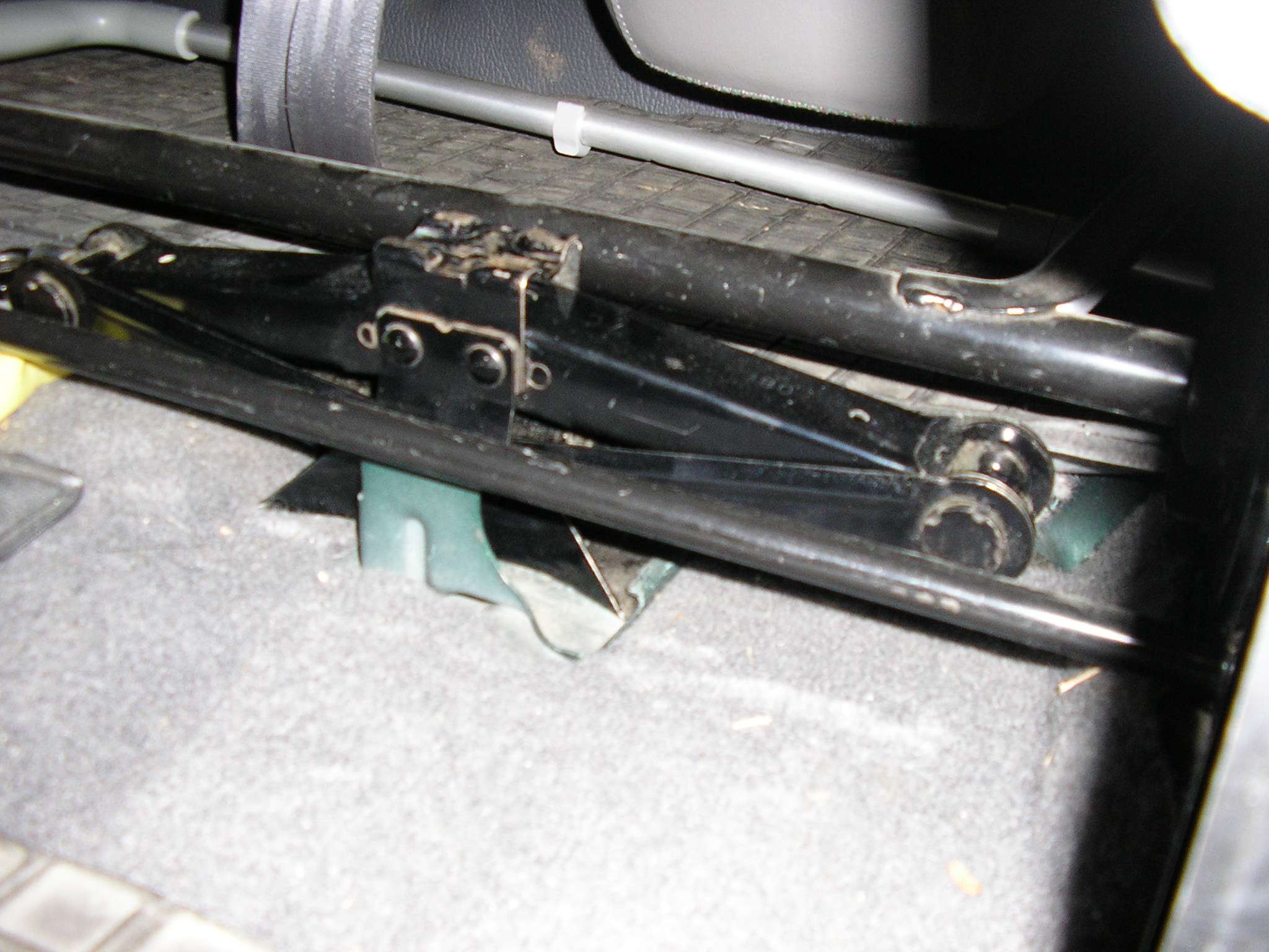

Z podlahy jde plechova zarazka ve tvaru obraceneho J, na heveru opacne pridelany protikus. Hever se musi stahnout na minimalni vysku, Jcka dat proti sobe a pak jemne vysroubovat az se ta dve J zaklesnou.

Díky za radu.. ale nedaří se mi to.. V příloze posílám v jaké pozici končím...
- můj konec
- IMG_2305.jpg (74.86 KiB) Zobrazeno 15791 x
Jinymi slovy mas ho ve spatne krajni pozici, musis ho stahnout na minimlani vysku, nikolik vysroubovat na maximum.

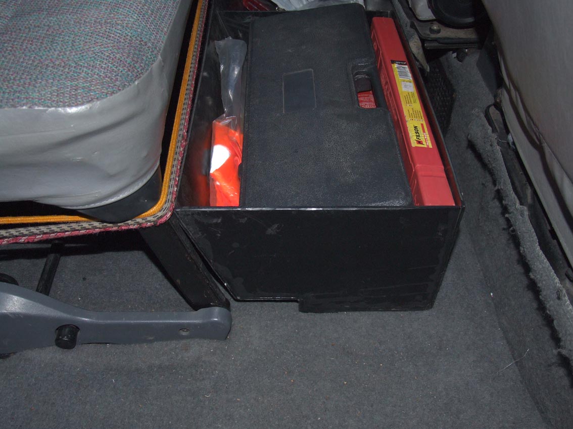

Box mám udělaný z naohýbané plastové desky tl. asi 4 mm, je vyměřený tak, aby nepřekážel sedačce v jakékoliv poloze a moc ani nohám cestujících. Jak je vidět z fotky, jistím ho pomocí festovných „pavouků“ (aktuálně 3, ale většinou tam jsou 4), které jsou nataženy prakticky naplno, takže snad i v případě nehody by mohly box udržet. Ale jistější a ani ne moc složité by bylo použít bezpečnostní pás i s orig. zámkem.

pěkná práce
vypadá super, jenom ty gumicuky dělají z profi designu provizorní kutilství, což je dost škoda, není mi jasné jak přesně bys to řešil s pásy, u své tašky jsem zvažoval uchycení nějakou karabinou ke spodní části sedačky, každopádně místo pod prostřední sedačkou je jako úložný prostor v liberu ideální
Zajimave. Gumicuky taky vozim, ted jsou porad ruzne po aute, tak by mely sve misto taky.
resit by se to dalo ale treba pomoci nejake zavlacky prisroubovane k noze sedacky. Stacilo by i na jedne strane - pokud je bedna presne pod sedacku, pak by se bez vytazene zavlacky vzpricila.
