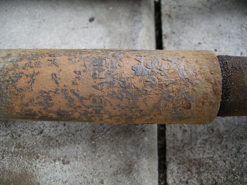

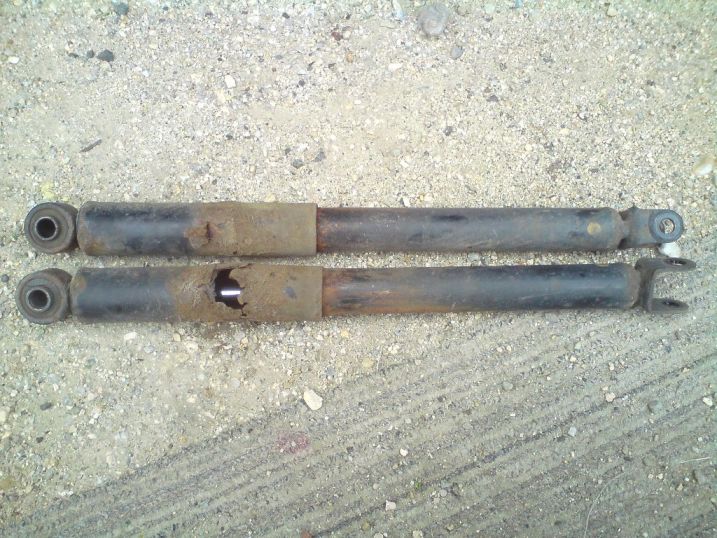

Takto vypadá porovnání tlumičů: Je vidět, že úplně shodné nejsou. KYB je jemně kratší, má delší a masivnější spodní osazení, naopak užší horní hlavu. Nicméně pasují bez problémů. Jízdní vlastnosti zatím těžko komentovat.

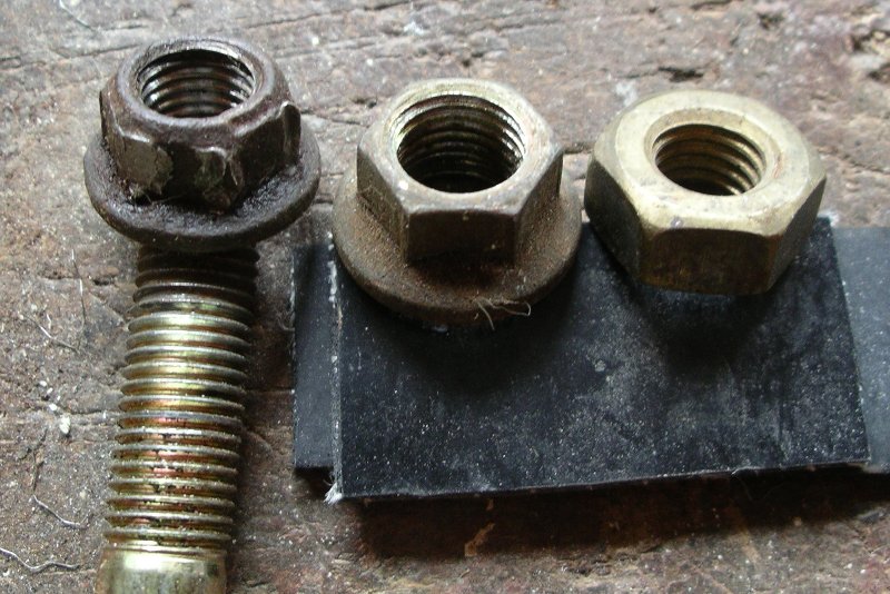

typ KYB puvodni original subaru (již dost nečitelné) Spodní matku 14 na šroubu jsem ale na jednom kole dost ohobloval. Říkal jsem si, že nebude problém ji nahradit ovšem ouha: Žádná matka, kterou jsem měl k dispozici - ať ze spojovacího materiálu z vraku, tedy originál subaru, tak z klasické metriky, kterou jsem měl nepasovala. Co jsem měl ze subaru a bylo 14 tak mělo větší vnitřní průměr, a co jsem měl se stejným průměrem metrickou, mělo jinou stoupavost závitu.
Jak řešíte spojovací materiál na tyhle japnoce? V prodejnách kde sem to kdy zkoušel, na mne vždy koukají jak na blázna, musí se hledat ekivalenty aspoň podobné, límce u matek a šroubů se v evropě téměř nedělají. Pro změnu japonci zase v podstatě nepoužívají podložky...

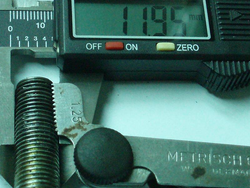

Covex, pleteš si průměr šroubu s velikostí hlavy šroubu. To "M", je označení metrického šroubu, "W", je withwort.
Nic se nestane, když místo orginálních šroubů a matek dáš naše pevnostní. Jsou značené G8, nebo K10. No a přidáš podložku a pérovku.

Re: Zadní tlumiče
Vrchní šroub je M12 x 1,25 a spodní M10 x 1,25 K.covex píše:Žádná matka, kterou jsem měl k dispozici - ať ze spojovacího materiálu z vraku, tedy originál subaru, tak z klasické metriky, kterou jsem měl nepasovala.

Re: Zadní tlumiče
Asi bych to nahradil buď samojistnou pevnostní (pokud je v tom rozměru), nebo matkou s kontramatkou. A nevím kde v Liberci dlíš, ale asi by nebyl problém Tě tam hodit.

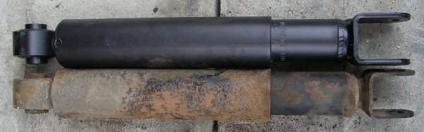

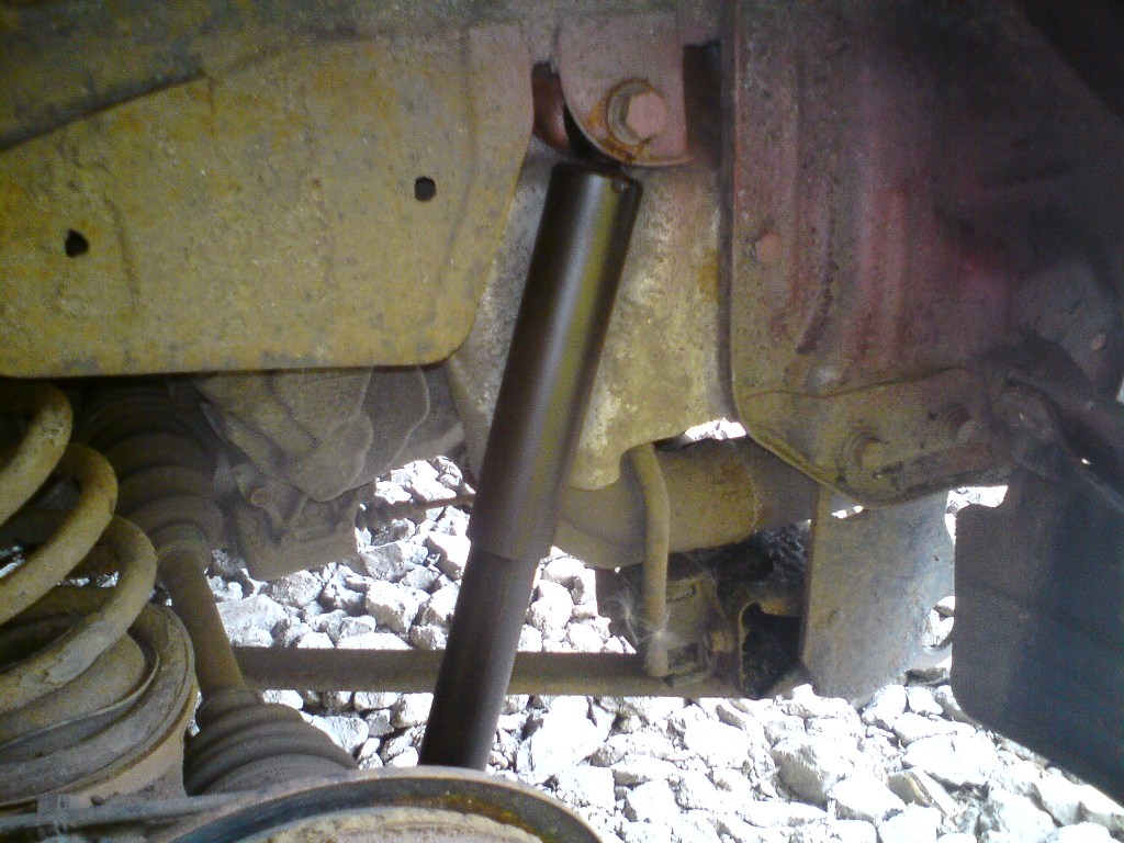

Zdárek, auto mame už půl roku jak dětskou houpačku a tak tak jsem včera konečně vyměnil zadní tlumiče. Tlumiče jsou od kayaby(nejlevnějěí jsem sehnal na internetu za 1460 u mj auto), a kdyby šlo všechno takhle lehce vyměnit to by byla paráda.
- takhle vypadaly ty starý

- a je namontováno

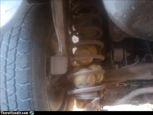

A čo tak takéto tlmiče? - montáž jednoduchá, funkcia overená, cena vyhovujúca ...hih
Re: Zadní tlumiče
Lubo, ty tenisáky nejsou na tlumení, ale na pérování. Když naložíš dvě tuny, tak nejdou péra na doraz, ale jenom uděláš z auta kolébku. :
To Ty ale určitě víš.
Re: Zadní tlumiče
samozrejme, o tlmemí sa nedá hovoriť - preto som tam písal to "hih", ale na staršom je vnútri zadnej pružiny dorazový silentblok, pravidelne už nedrží, tak ho každý vyndá, nech tam nestraší, ale vraziť tam tenisák je teda nápad! To by ma nenapadlo. Holt, lidi sú vynalézavci.

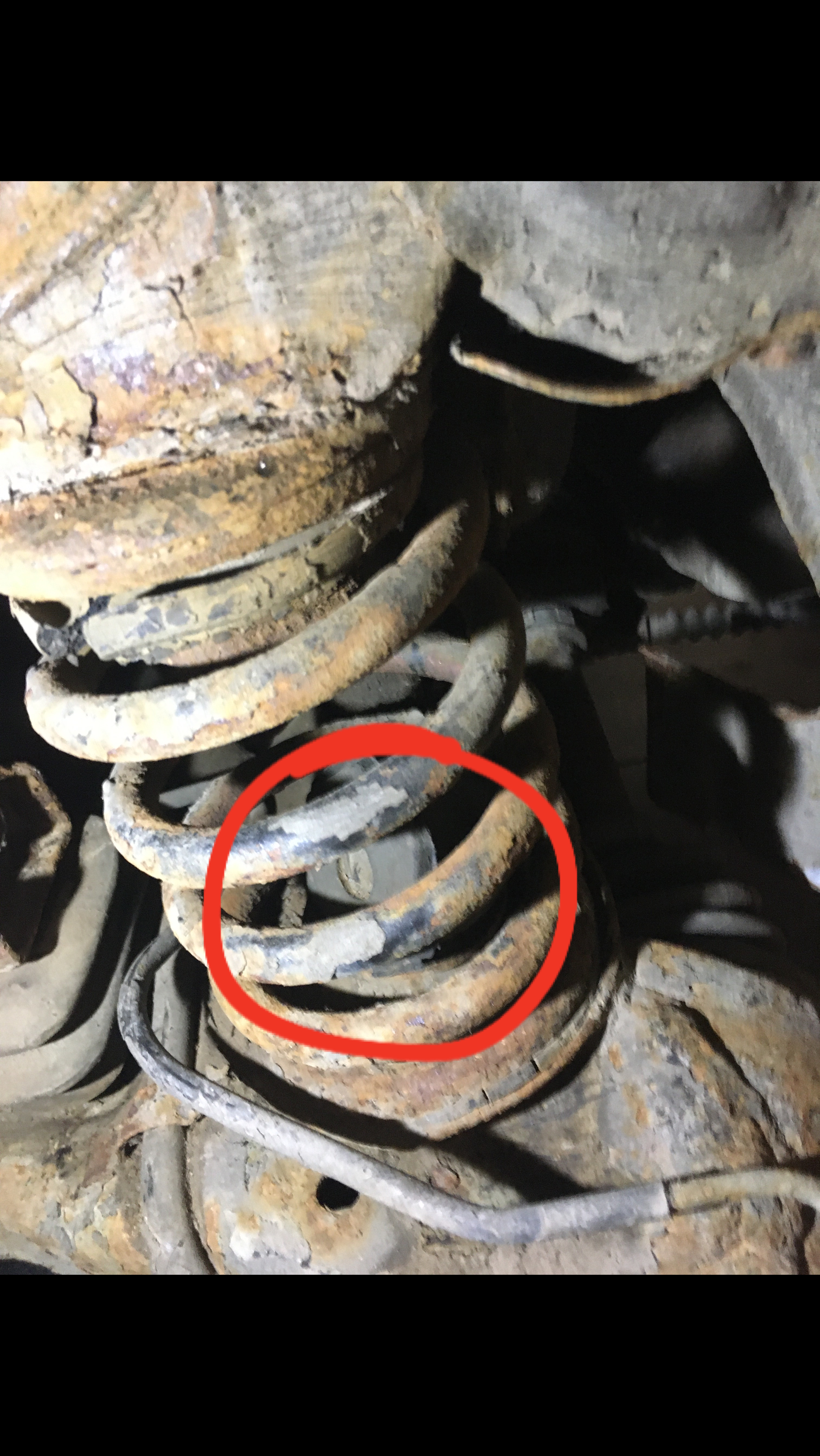

Zdravím, tak dnes keď som zdvihol auto tak na zadnej náprave ostali ležať dorazy, obe strany. Nechať ich tam alebo sa pustiť do opravy? Ak oprava ako a odkiaľ? Ďakujem

Re: Zadní tlumiče
Stahovákem stáhnout pružinu a dát ji dolů. já měl docela rozpadlou misku uložení pružiny, takže starou ořezat, vyspravit rám, pokud je načatý. a navařit novou misku. Udělal jsem tam doprostřed v misce/rámu díru se závitem, na doraz udělal nahoře kousek šroubovice, takže ho mám našroubovaný.

Re: Zadní tlumiče
Lepší postup jak pružinu vyndat, je si auto nechat na stojně, rameno si přizvednout zvedákem, odšroubovat spodni šroub na tlumiči a pak zvedák pomalu pouštět dolů, až nakonec bude az dole. Pružinu pak už vyndáš snadno

Re: Zadní tlumiče
No, stejně jsem i takto musel použít stahovák, nešlo mi to vyndat ani se svěšeným ramenem...a to jsem měl i odpojenou poloosu, pro jistotu, aby to šlo níž....neměl jsi ty pružiny móóc unavené?

Re: Zadní tlumiče
Ďakujem chalani, a kde zoženiem misky, dorazy pripadne pružiny? Už majú niečo za sebou.

Re: Zadní tlumiče
Stačí pak zatlačit rameno ješte o kus níže a jdou ven

Re: Zadní tlumiče
Lůďo, tlačil jsem
Peter21:
Miska na pružinu, která sedna z hora na zadní pružinu je horní miska zadní pružiny z Favorita. Doraz jsem použil původní, jen na něho navařil šroubovici. Ekvivalent dorazu bude asi jakákoliv guma obdobných rozměrů. Pružiny asi jedině nechat vyrobit. Já použil z dárce.
