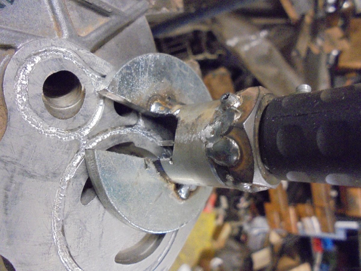

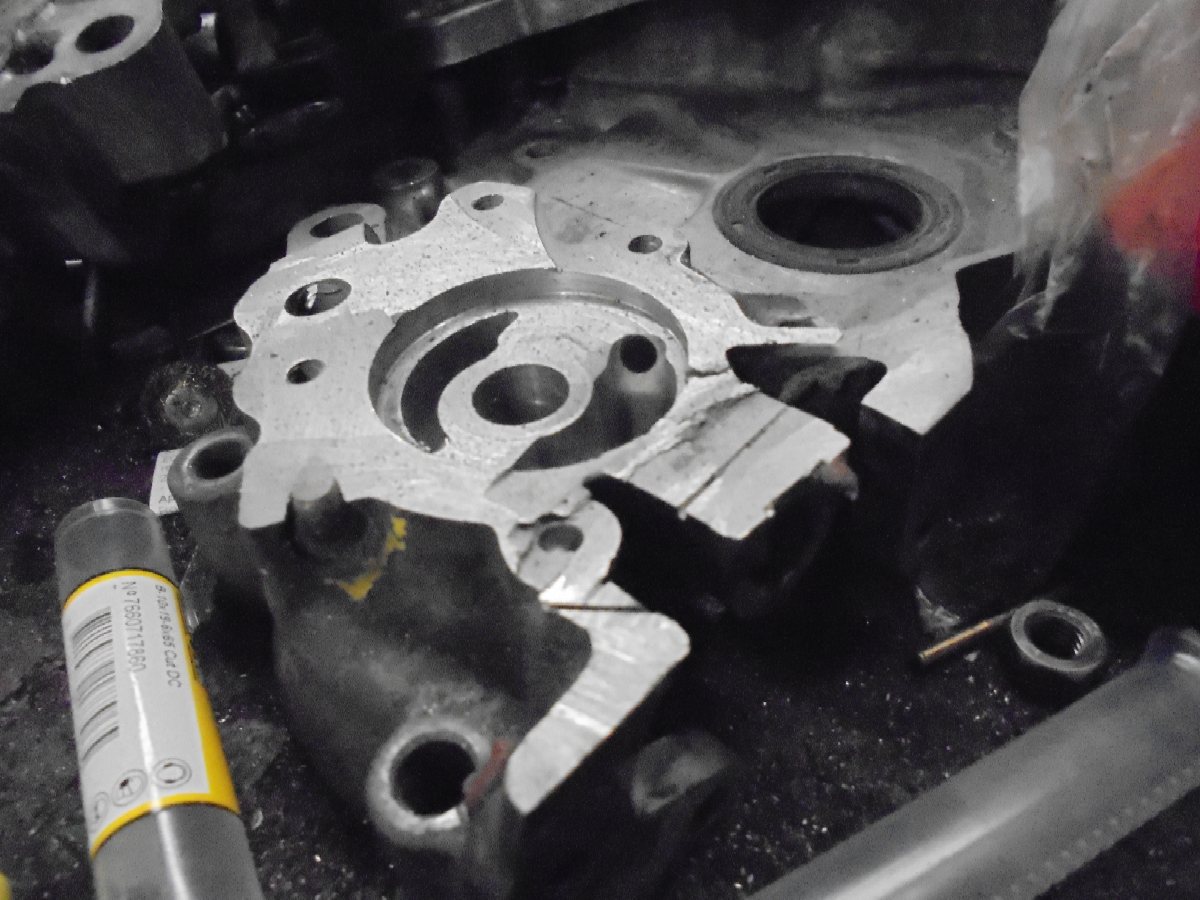

uprava olejoveho cerpadla a regulatora tlaku
odrezanie potrebneho odliatku
snaha o frezovanie drazky v domacich podmienkach vysla
dovarenie potrebneho materialu kvoli vnutornemu puzdru

odpileny kus z druheho obalu,ofrezovany na 7mm ,sustruzenie drazok pre gumicky

Nedalo mi to, nakolko ma neuspokojil tlak noveho cerpadla .Riesil to uz kadekto hlavne na Justy,cerpadla z moto a pod.. Zaroven sa mi podarilo odstranit japonske kurvitko-prebytocny olej z regulatora uz strieka do vane ,nie naspat pred cerpadlo. Na fotkach nevidno maly plechovy stit,na ktory strieka olej-zabranuje speneniu. To najpodstatnejsie- to dlhsie cerpadlo -nakolko som stary fiatak, tak mi nejak napadlo zalozit do liberackeho prazneho obalu vonkajsiu cast cerpadla zo 127micky /fiat/ .A zapasovalo veru. Ostatne je uz len dopasovanie talianskeho do japonskeho,skracovanie osiek atd. Na foto nevidno male koncove puzdierko -oska je ulozena 2x. Cerpadlo je vyssie o 7mm , teda z povodnych tusim 15 ma teraz 22mm .
fiat cerpadlo - motor 127A000 / 127A1000 /127A3000 /127A5000 .

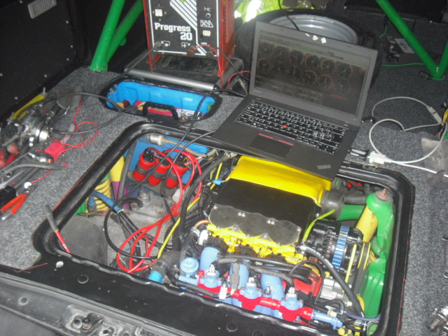

Tak uz to vrci. Zatial iba na volnobeh,na jednu cievku a rozdelovac. Riadiacka VEMS + trojklapka 38mm.

Zdaar.
Koukám elektronický nepřímý vstřik asi z justy......
To už je Petře asi vrcholová verze co.....z čeho jsou ty škrtící klapky?Jestli jsem to správně pochopil, tak ECU je stavěná na míru od nějakých tuneru a nebo tam je možnost si ji sám pak naladit a je to nějaká seriovka.....? Jsem zvědav, co to s tím bude dělat, hlavně jestli to vydrží převodovka :?

Příspěvek od gari »
nazdar nazdar , ako pises, posledne stadium, su aj ine veci na svete ako garaz . Klapky su z nejakej moto- teda povodne su to Keihin karburatory 38mm, vstrekovanie ponechane z Libera,ale rozpilene sanie . Vstrekovacia rampa ma zmeneny privod a odvod benzinu /regulator je prisposobeny z Justy/. Musel som vyrobit malu 1L medzinadrz na benzin- kedze nadrz mam z karburatoroveho KJ , takze mam povodnu podavaciu pumpu aj tlakove cerpadlo. Trapim sa este z induckami- zatial rusia ECU /zrejme VN kable/ a poctom zubov na remenici /impulzy pre ECU/ . Snimac vacky /teda na polohu 1.valca/ som pouzil rozdelovac Justy-ten ma 2 snimace .
ECU je madarska VEMS , teda racingova programovatelna riadiacka.Trosku prepych na takyto ucel.
Momentalne je to v stadiu ozivovania a opravovania chyb , bude sa to ladit na brzde.
Ked pises ci vydrzi prevodovka-toho roku sa mi podarilo pri prudkom pohynani cez spojku strihnut vyrabanu poloos.. bola vystruhana z polosi Oplu Astra.
Re: Moric evo II
Justy neznám úplně do detailu. Jen vím že na řemenu má o dva zuby míň, počet zubů na řemenicích jsem nikdy neměl možnost porovnat, ale vím, že víčko rozdělovače má oproti fa o docela dost stupňů pootočený kontakty na přenos jiskry, jak je to se snímačem vačky nevím, fa má pouze jednu cívku a tři kontakty na hřídeli který snímá cívka z toho je jeden rozdělenej na dva kusy (ten je tuším na 3. válci- to je ten u rozdělovače) tohle co děláš už je pro mne Španělská Vesnice :lol: justy bude načasovaný jinak než Libero.... tam bych o kompatibilitě pochyboval :?
