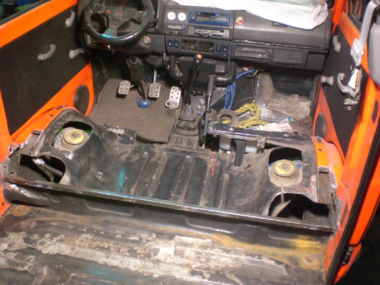

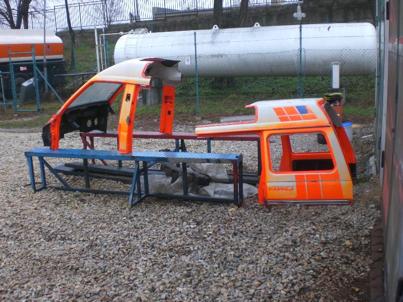

zacina to trochu netradicne .. pitvou a odrezanim vrchu bratranca .. takze dole bez :D

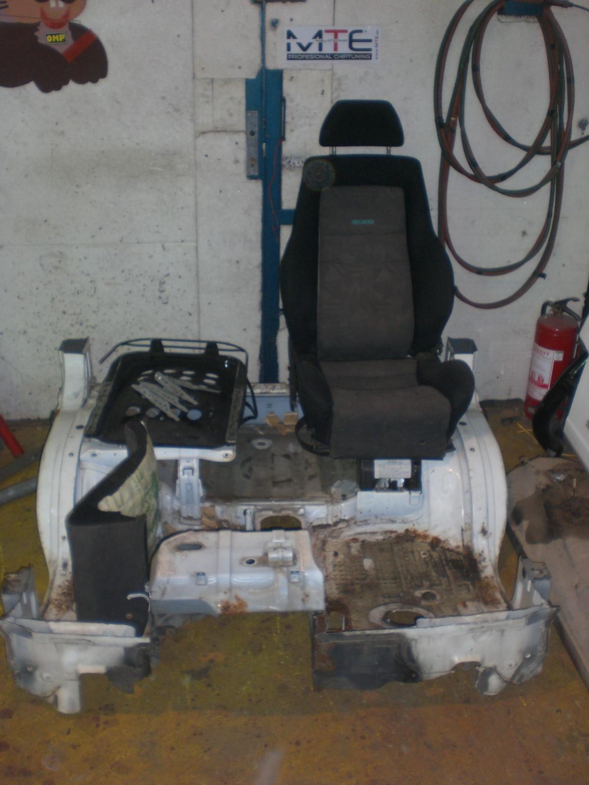

uprava,repas a odlahcenie sedaciek (16kg/ks !), molitan sedaku sa podarilo stencit o dobrych 6cm(brusnym kotucom v karbobruske bduh.gif ,nemal som po ruke odporovy drot),sedi sa v nej este pevnejsie ako predtym,vyskovo som sa tym dostal na povodnu sedacku z Libera. Cele to este musi ist nizsie min 5-10cm ,na uchytoch. hnusna zdlhava robota

:shock: Ty se s tím tedy nepářeš,respektive pářeš a to doslovně :mrgreen: No myslím že další piplačku budeš mít asi s dveřmi řidiče a spolujezdce??!! :shock:

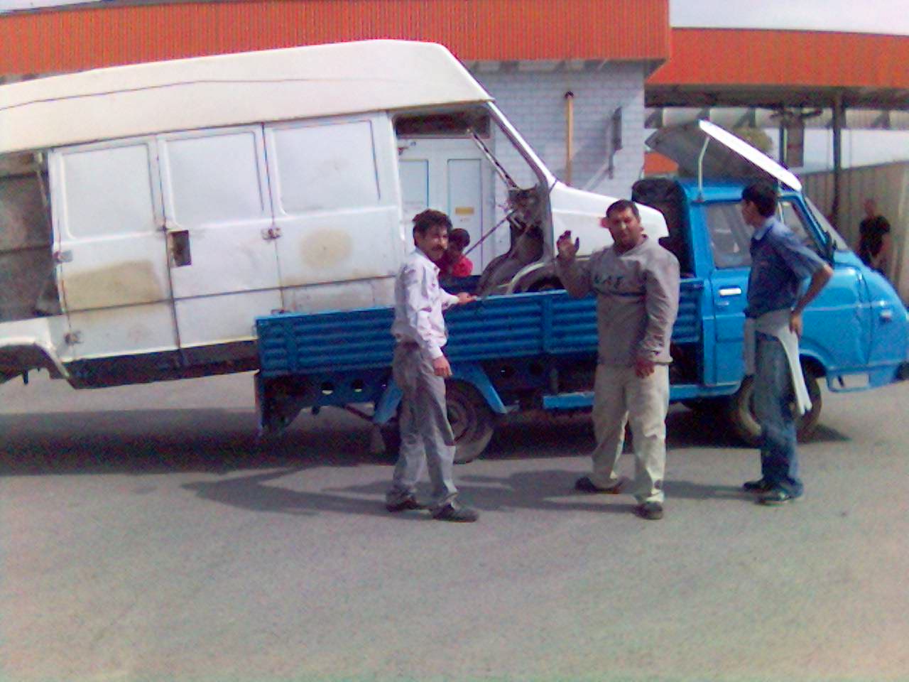

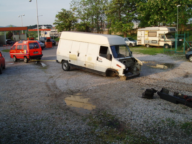

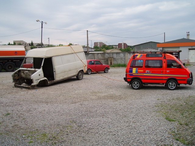

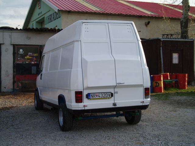

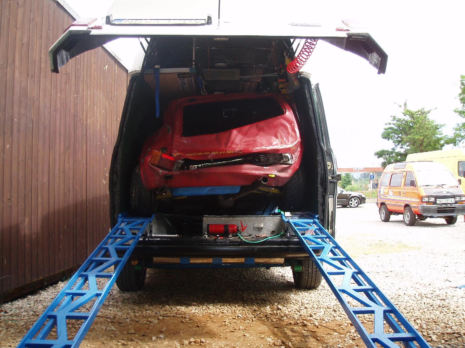

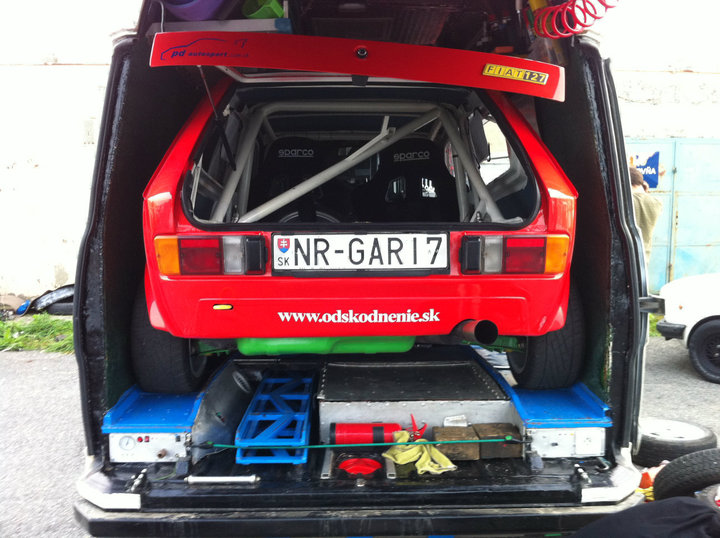

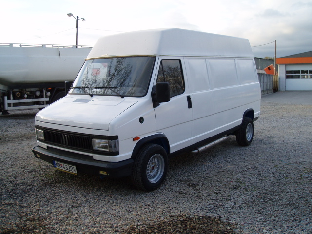

trocha inej vlastnej tvorby.. nieje to sice camping car ,no da sa v tom spat,varit,jest,osprchovat sa,cumiet na telku,kadeco ine a hlavne - prenasat Zuzku (fiatka).Dovtedy som pouzival Morica ako sprievodne auto na preteky. Stavba mi zabrala asi rok,staval som to na zdravej karoserii,zaklad bolo 2ks Ducato z roku 1993. Takze toto je Dusan

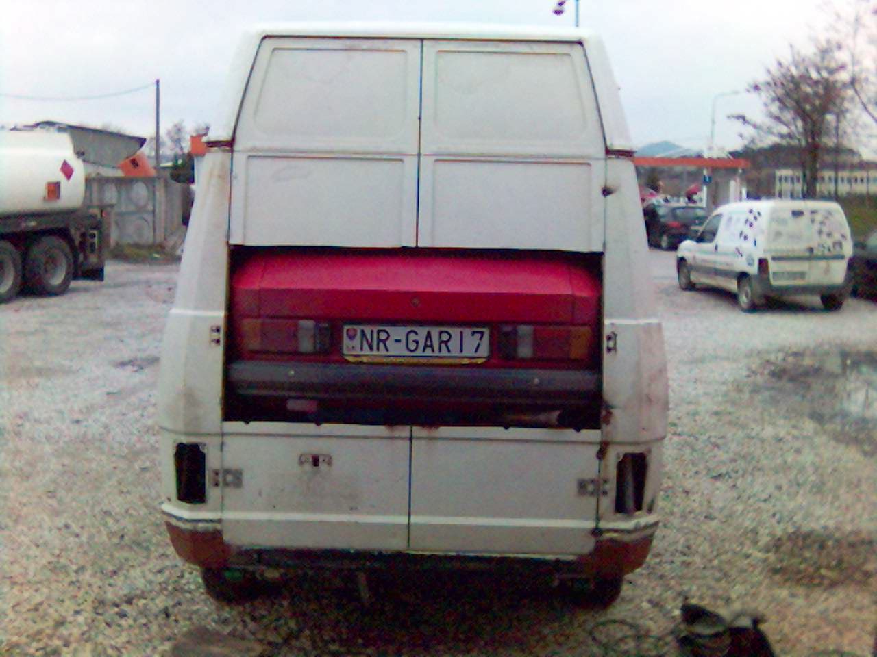

za tie 2 roky uz co-to ponosil, cca 15000km
pn slalom.jpg (105.06 KiB) Zobrazeno 78440 x
plech pod fiatom je kryt sprchovej vanicky (sprchovy zaves sa taha opacne-z vanicky hore), nadrz vzadu dole ma 67L, ohrev vody/zadneho priestoru vzduch.bufikom (tatra 613-BN4)
nemam foto z interieru,momentalne je dusan aj zuza vnutri zazimovana .....

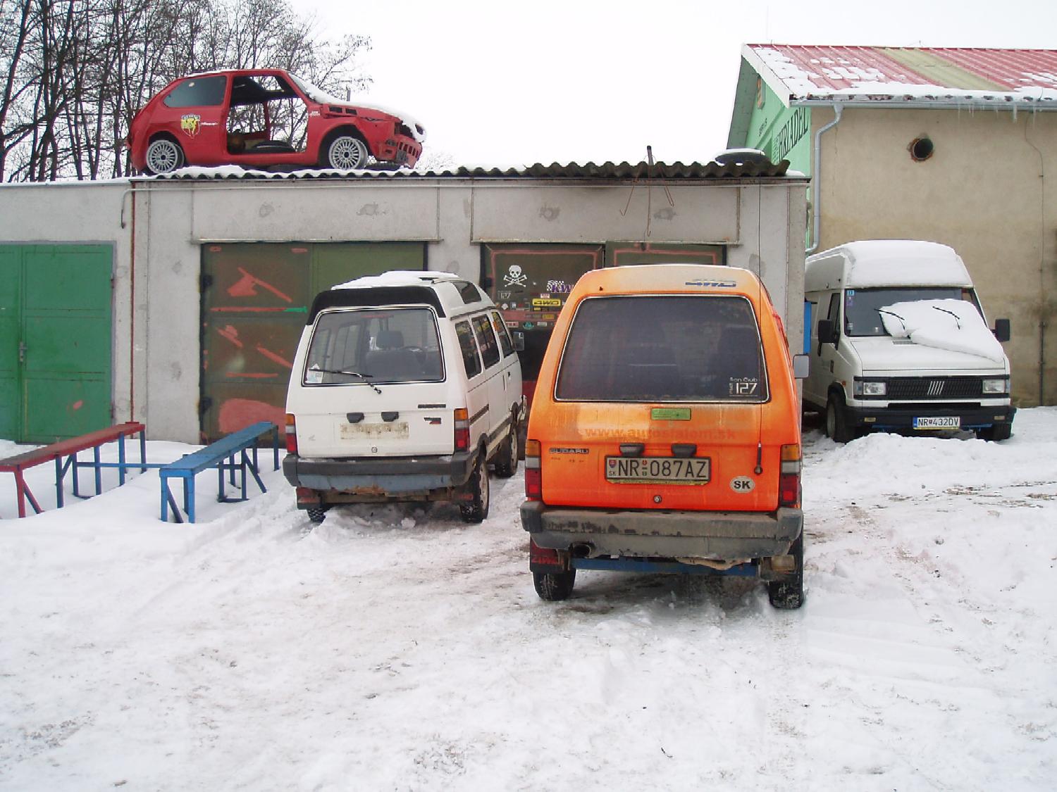

a libera cakaju na kata :D -foto spred mesiaca :

:shock: Klobouk dolu.... tomu říkám využití prostoru,skoro to vypadá že jsi kolem fiátka obestavěl dukáto :lol: (to jsi odkoukal od japonců z libera-ani milimeter nazmar ) hello2.gif hello2.gif hello2.gif hello2.gif hello2.gif hello2.gif

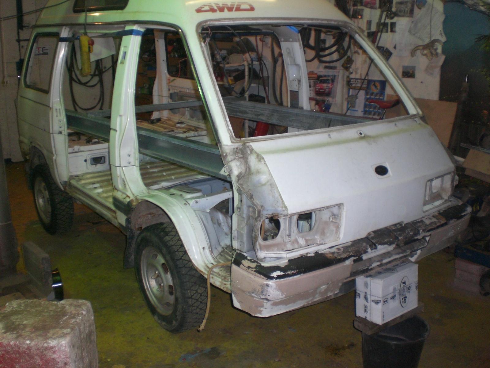

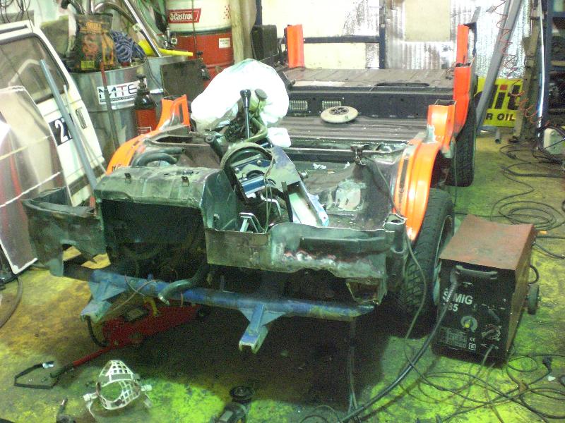

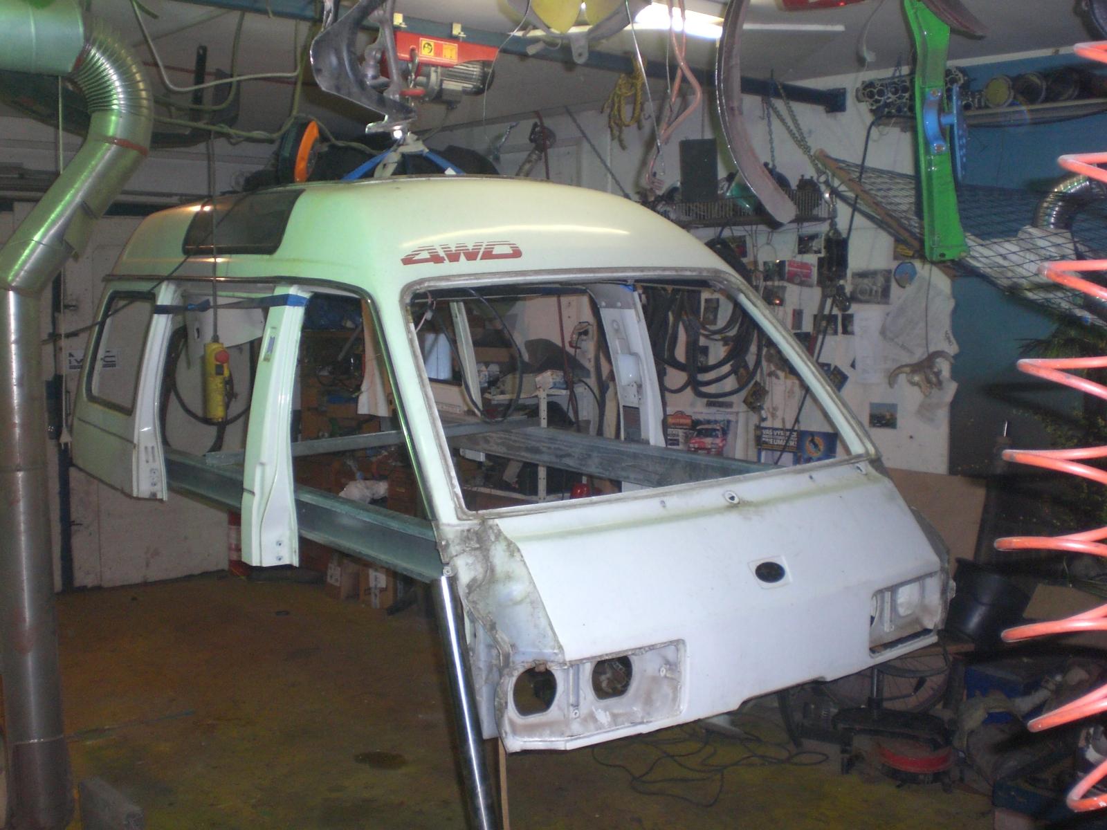

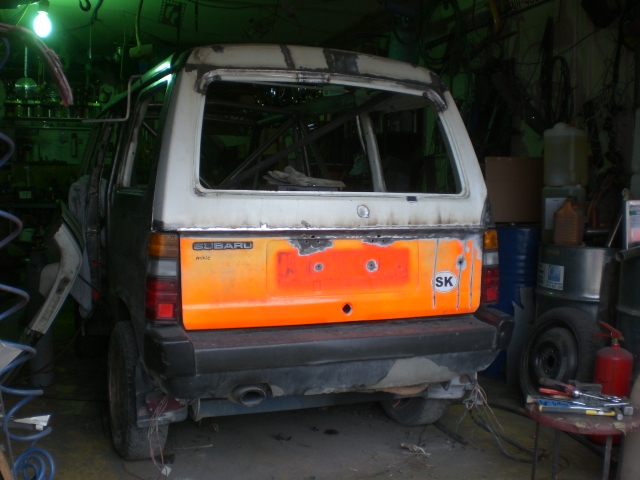

prve rezy a zvary,priestor pre nizsi posed.. rohy pri stlpikoch neboli hnile,ale tolko zbytocnych plechov na sebe sa len tak nevidi

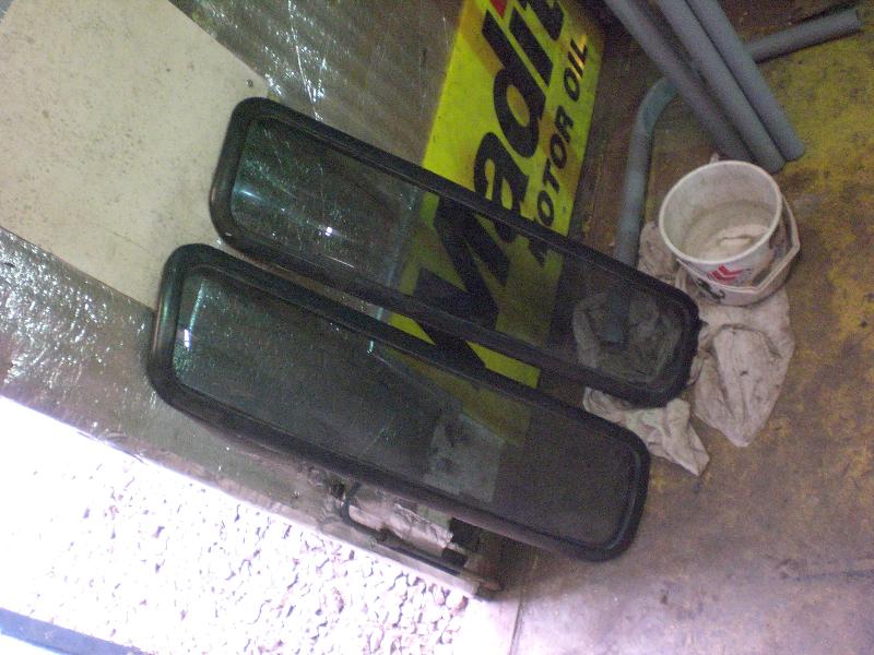

tak a je to tu...
tak a je to tu...
ak niekto tuzi po zadymovanych stresnych okienkach, zrejme mi budu nanic
bolo by zaujimave sa na tom povozit :)    z laveho prahu som vypustil asi liter 6rocnej vody :/

máš to pěkný,koukám i spevňovací rám uvnitřku :shock: no umíš si hezky hrát se svářečkou i fričkou ,přeju ať to dobře dopadne ;-)
