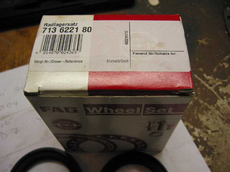

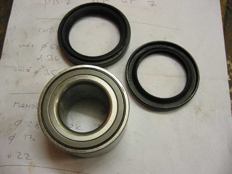

Menil jsem lozisko predniho kola, pro info par obrazku.
Koupil jsem nahradu od FAG, kupodivu lozisko tam bylo japonske NSK, obe gufera rovnez sedela a vypadala dle meho nazoru srovnatelne jako origo. Cena cca 1500Kc, cili cca polovina ceny originalu. Koupeno na mjauto.cz
Spodni kulak jsem menil taky, nahrada od SIDEM sedela rovnez, cena cca 400Kc.
Demontaz celkem opruz, ale pomoci improvizovaneho stahovaku ze sroubu M16, matky a nekolika podlozek se to nakonec poddalo.

to si měl štestí, v krabičkách je totiž pokaždý něco jinýho.
Cena originálu je 2500,- ložiska i s guferama, pravda. Nevim co jsou ty Tvý gufera zač, ale JAPAN ATS to nebude.
Tuhle jsem kupoval prasátka od ABS, cena 690,-/kus a v krabičce byly originál NABCO (normální cena NABCO je 2500,-/kus), ted když jem kupoval další válečky, tak už tam byly ABS
To je o štěstí, taky si tam mohl mít SKF a měnil by si ho po roce znova
a jestli ti můžu něco poradit obruš poloosu i náboj kola do hladka, jinak je výměna k ničemu a dostane se Ti do ložiska voda, písek a tak podobně

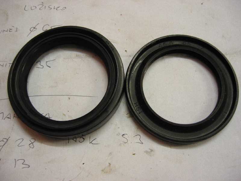

Zalapoval jsem povrchy jak to slo. Ta kvalita gufer me prijemne prekvapila, puvodne jsem chtel dokoupit origo, ale prisly mi naprosto stejne. Popisky ovsem nemam.
Re: Přední ložiska
ony jsou stejný tvarově, ale ta guma nebude stejná
Popisky nejsou potřeba je na nich ISH, ne ATS
pokud si to pořádně obrousil, aby tam nic nezbylo (rez/výmol), tak máš klid
