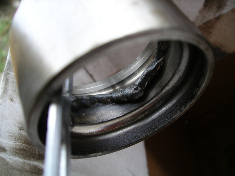

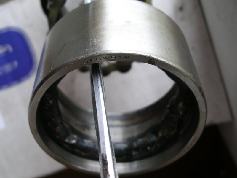

Prave na zaklade toho co psal Lubomir o prednim lozisku a Karel o kotoucich jsem tusil, ze nekde neco v techto castech bude neco spatne i u me. A opravdu, leve predni lozisko uz bylo uplne zavarene (tedy domecek loziska na odpis) a plne pisku, nechapu jak to jeste mohlo jezdit.

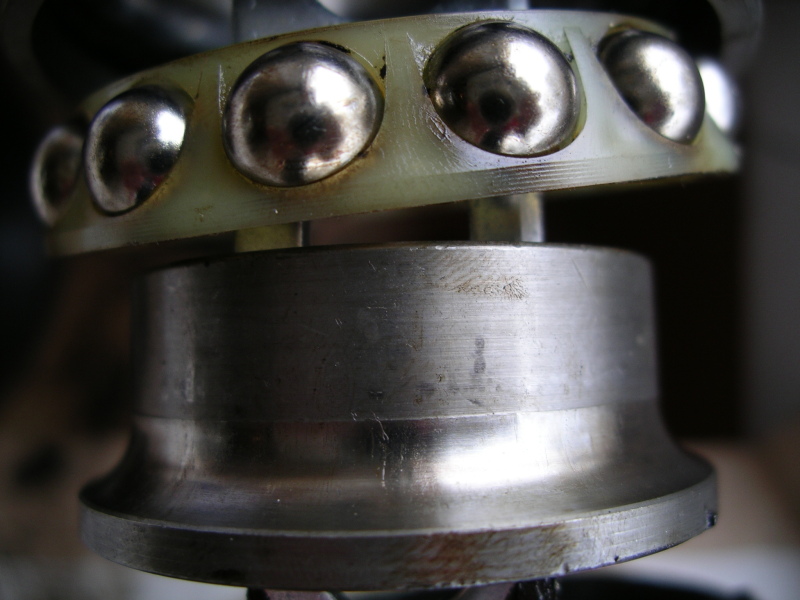

Trvalo mi to trochu dyl nez jsem myslel, ale tady jsou fotky loziska.

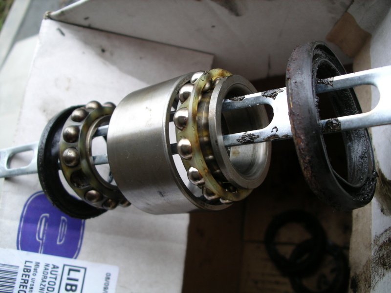

Takto si predstavuji slozeni loziska (odbornici nech me opravi)
Jeste celkem zachovala cast loziska (kluzna plocha i kulicky jsou hladke)

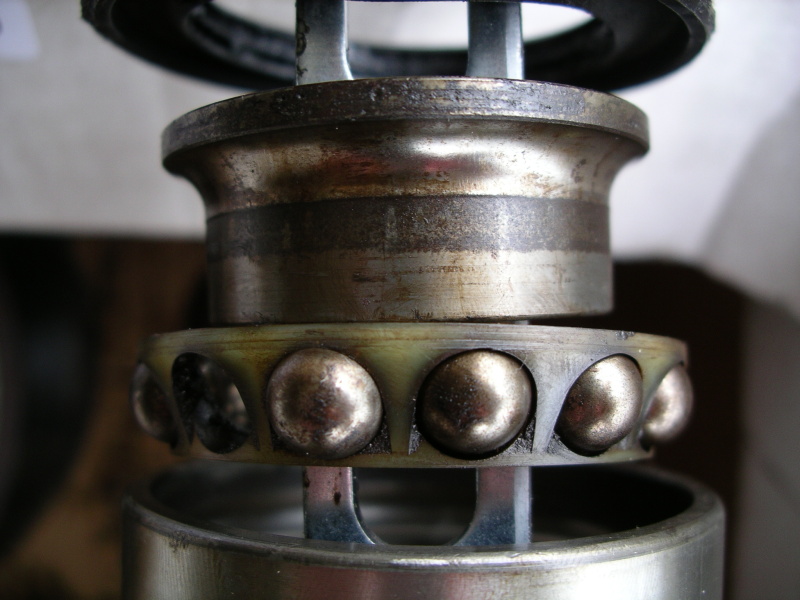

Naopak cast loziska, ktera uz je obrousena
Detail oznaceni loziska:
A jak vypadalo telo zevnitr:
Zrejme zde musim poopravit sve puvodni tvrzeni, protoze predtim jsem na lozisko jen tak zbezne koukl, ze lozisko bylo zavarene. Kdyz jsem ho cistil, dosel jsem k nazoru, ze takovyto svar nemohl vytvorit problem v lozisku, ale bude to "servisni" zasah za ucelem vyndani tohoto prstence ven..
Re: Přední ložiska
teda zvárať by ma v tom priestore nenapadlo, asi tým zvarom bola vytvorená plocha, za ktorú by sa dal ten krúžok vylisovať s použitím nejakého sťahovaku, tipujem, - ale ono uplne stačí tlačiť cez teraz už nepotrebné guličky a vnútorný krúžok ložiska, teda vlastne ťahať smerom von - stačí maticou na skrutke, sila je dostatočná na vylisovanie.

Lubo, po vevaření housenky do vnějšího prstence ložiska, jde tento vyndat pohodlně rukou, bez použití domlouvadel. Je to běžný demontážní postup.

Nojo, jenze je pak uz nepouzitelny.. coz v mem pripade nevadi, ale nekomu by treba mohlo.:)
