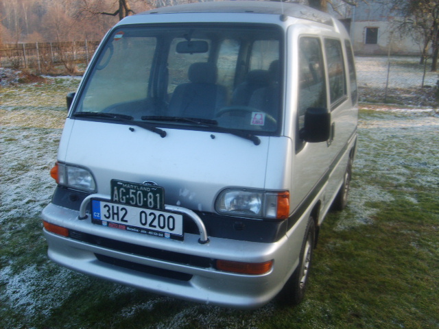

Na ukázku taky posílám pár fotek :)
Zejtra jde do servisu tak jsem zvědavej jak zapláču !
jo a nenechte se mejlit je rezava jak svina :) !
Vypadá moc dobře. I ta SPZetka :)
Levej zadní blatník těsně před plast. rohem je promáčklej nebo je to jen stín?

peple : bohužel je to promačkly a kdybych se pokusil to narovnat porat budu skrz ! tyhle zadni lemy jsou totiž asi z papíru :( ted mám auták v opravně, dělaji mi tam spojku brzdy a převodovku snad do 14 dni bude zase jezdit cena za praci cca 5OOO kč myslíš že je to moc nebo malo? no a v lete to necham u nějakeho klempíře znovuobalit a bude !!
a co se týče spz přál jsem si vyjmečnou pro vyjmečné auto přeci ! :)

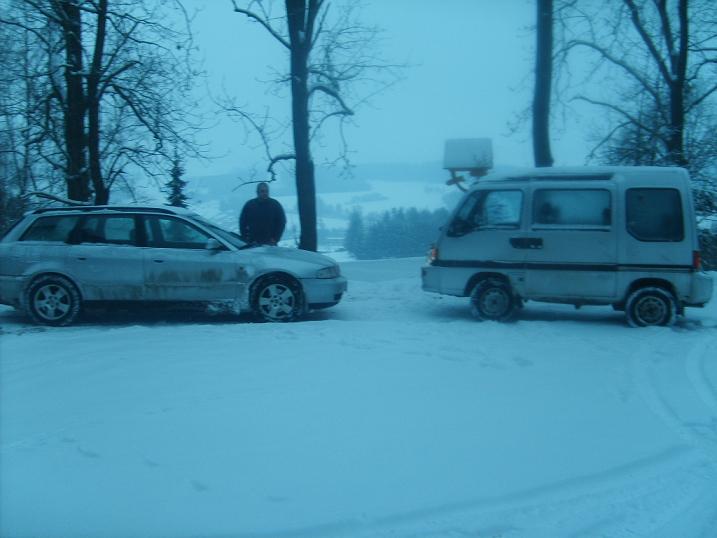

tady nějaky fota z vyletu ve staropackych " horách "
Audi A4 quattro VS KOZIČKA :)
Kdo vyjede víííc :) ? !
