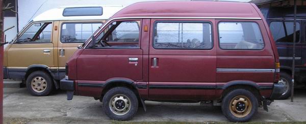

Ale to modré v pozadí už je v Liberátorskom nebíčku...Nech ho hrdza už nežere (motor OK , kastle KO)...
To s bielou strechou je 4WD, červené je bez 4WD - menej žerie...Ale to modré v pozadí už je v Liberátorskom nebíčku...Nech ho hrdza už nežere (motor OK , kastle KO)...

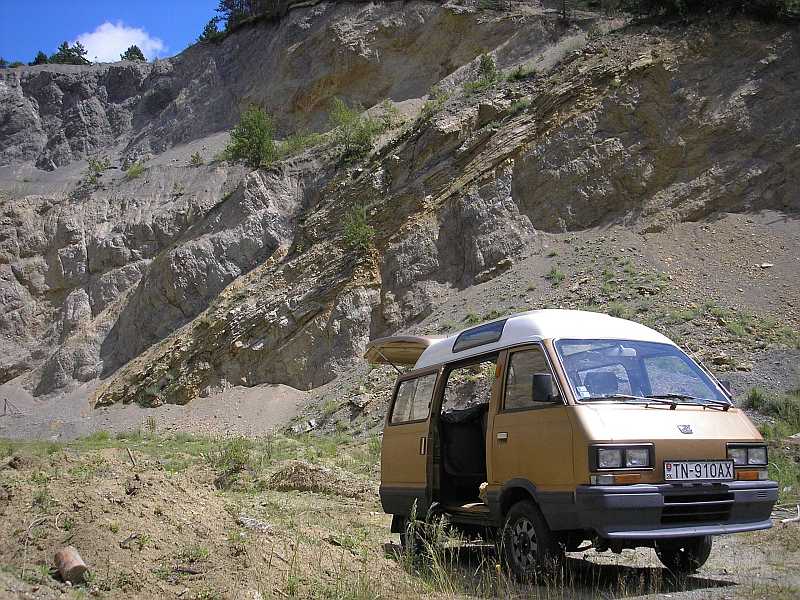

Ale také množstvo kameňa sa už ozaj nedá odviezť na jeden krát...

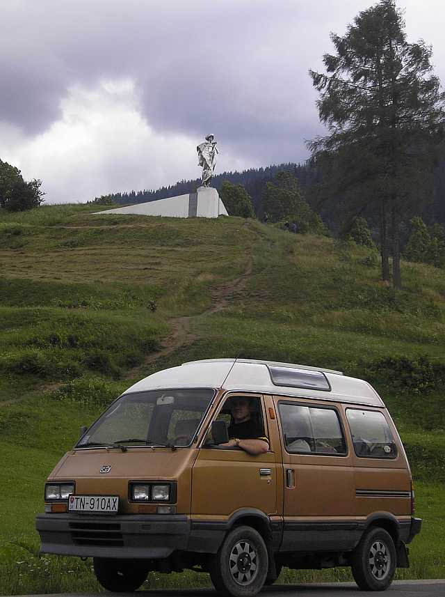

Ešte že je tam aspoň tá zlatá žila, aspoň sa tá zlatožltá metalíza (rádoby) cítila správne zamaskovaná. Na návšteve u súdruha Jánošíka...
- Liberko_u_Janosika.jpg (53.89 KiB) Zobrazeno 37311 x

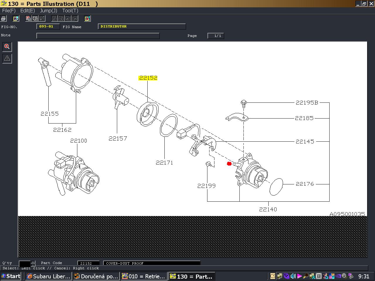

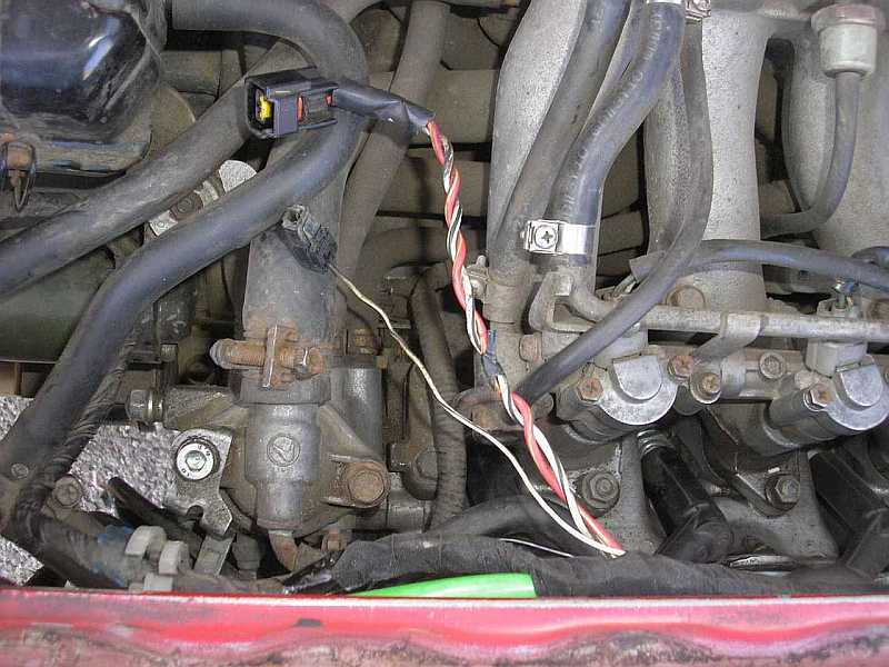

Objavil som motor: (pod tou vrstvou špiny)
P.S. že je vraj v indukčke v staršom olej verím, šplouchá to v tej, čo mám doma jakožto "náhradnú". Myslí si niekto, že má byť olej v priestore rozdelovača - presne tam,jak sa má vrtieť palec, - to som si myslel, že ma nič nemôže prekvapiť , blbosť.... Preboha, jak sa tam dostal? čo mám utesniť, vymeniť? samozrejme, že vydratý motor dýcha, kade lahšie , najlahšie cez rozdelovač?
Naposledy upravil(a) Lubomír dne ned říj 18, 2015 7:36 pm, celkem upraveno 1 x.
Re: Lubomírov autopark
Ano je to takLubomír píše: najlahšie cez rozdelovač?![]()
Toto se stává při netěstnostech pístů.
