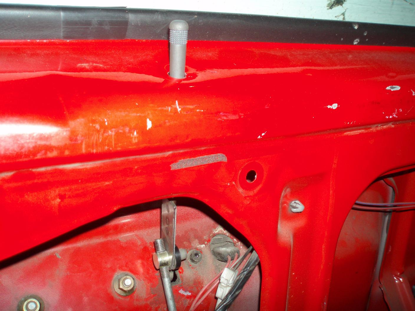

kce píše:hm, kdyz mi zbude neska cas, kouknu na to, zadni dvere mam rozebrany...
Chvilku jsem našel, a takhle to dopadlo
má-li někdo lepší řešení, tak sem s ním.

Re: Problémy s odemykáním zadních dveří
ja taky chvilku mel, i kdyz ne zrovna fotak..
reseni me napadlo dost podobny, akorat ta packa by vedla zboku, ne zhora..
pokud zbude cas tak to taky zrobim, ale vzhledem k tomu ze v pondeli odjizdime a este toho chybi hodne dulezitejsiho, tak to asi necham na jindy..

Tak už to mám zpracováno. Stalo se to už tak před pěti lety. jedno táhlo pod oknem, druhé z boku tapecíruňku, při pohledu zevnitř, vlevo. Nic složitého... hat46.gif hat46.gif hat46.gif
