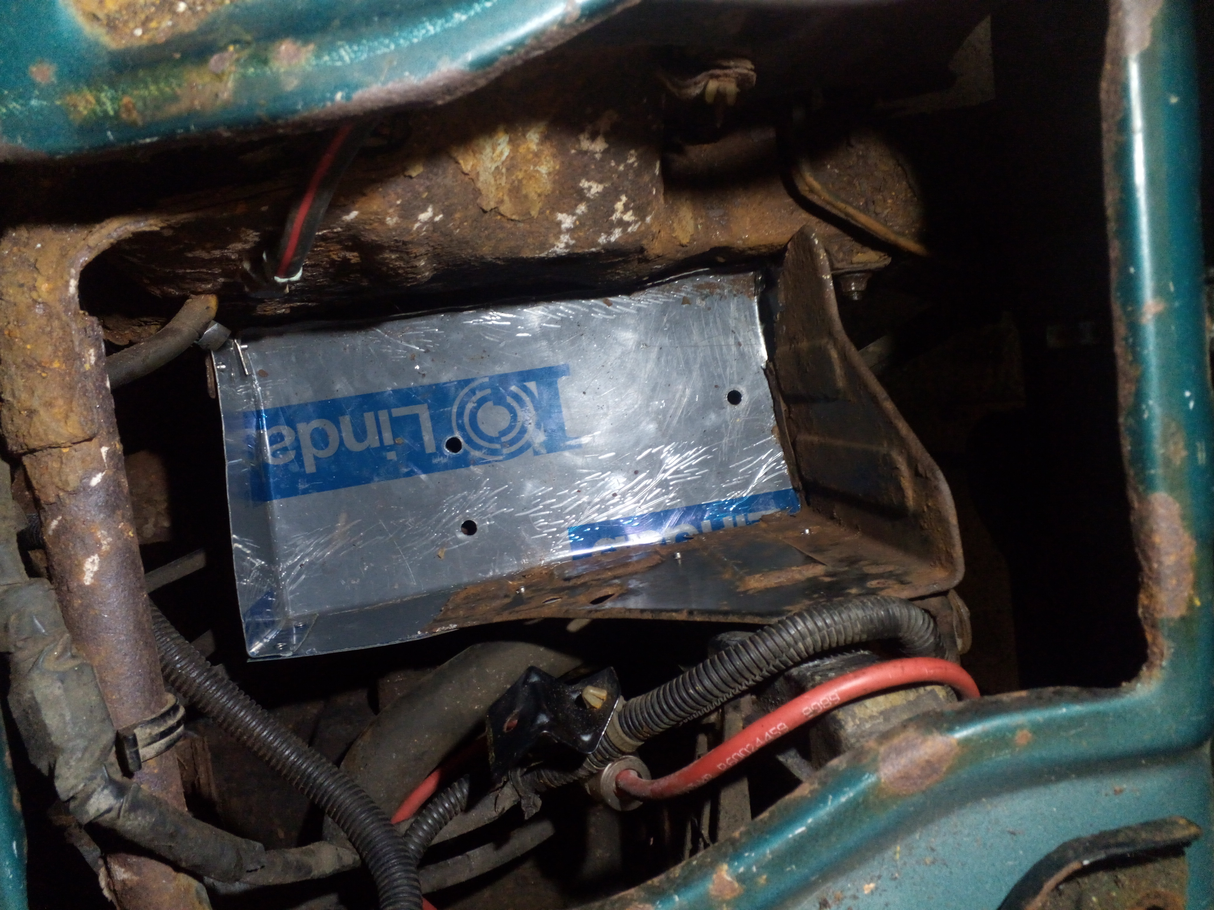

Nemate nekdo na prodej kastlik na baterii? Klidne i repliku, dnes jsem zbytky puvodniho pracne vymontoval... ale moc z nej nezbylo. Puvodne jsem vubec netusil ze je to samostatny dil.. to mirne potesilo..

Dil 50412TA010 alias 56103 pro Subaru E12

No.. nazval bych to "posledni oprava libera", ale zname to.. z puvodniho jsem pouzil postrani drzaky, protoze ty jsou z nejakeho silnejsiho plechu navarene na kastlik a vrsek u chladice, ktery mi jediny zbyl tak nejak... spodek jsem nanytoval, co byl doma kus lindab plechu. Napasovat to dovnitr ale teda dost kumst, nevim jak to maji japonci udelane, zda to maji na milimetry (jako obvykle) nebo musi ven i chladic (ven jsem to dostal jen proto, ze plechy uz netvorili kastlik, jak bych to odsroubovaval v celku netusim. Navic pod kastlikem je zespoda drzak na 3 hadicky/bowdeny ktere vedou nad poloosou, ten jsem nahradil stahovaci paskou,, snad o to nebude skrtat manzeta pri propruzeni. Na posledni cestu jsem to nijak neosetril.. i nytu by to sneslo vic.
