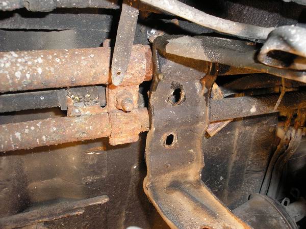

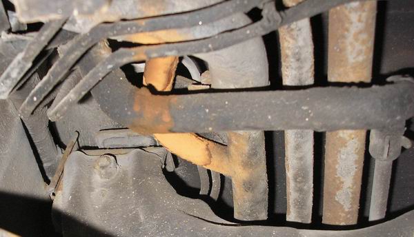

Trubkovody pod podlahou som vždy , ale zvlášť pred STK poctivo oškrabal kartáčom a prepatlal nejakým asfaltupodobným "bodenšucom". Až do pondelka som myslel, že spodok je v dobrom stave. Ale pod vozidlom sa objavila mokrá škvrna. Prvý pohľad pod auto: to bude nejaká hadica:
lepší pohľad , už z jamy ukazoval na miesto v parohu rozvidlenej rúry :
takže vypustit zvyšok kvapaliny, odpojit rúru na oboch koncoch , odmontovať aj držáky, ale ouha, objavila sa kvapalinka a to aj na predtým zdravej rúrke:
tak von , demontovať. Aby sa dala vybrať , treba drobátko odtiahnuť aj tú tenkú rúrku. A jeje, opäť kvapky...
Skrátka všetky tri rúry von. Očistiť, nájsť prehrdzavené miesto, ale čo ďalej?
Nové rúry v nedohľadne. Takže v opačnom poradí :

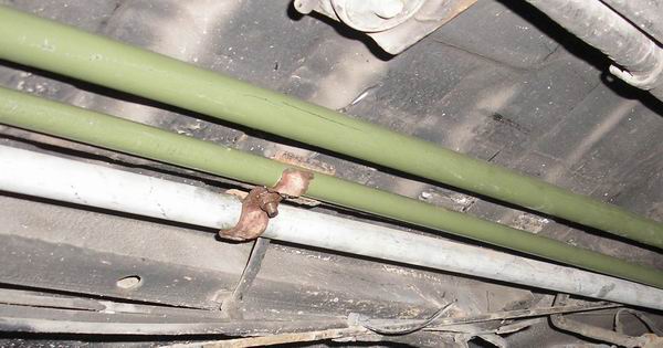

Tú rovnú som nahradil obyčajnou vodovodnou pozinkovanou trojštvrťkou. Stačí urezať na mieru a vsadiť.
Prostrednú tenšiu som nahradil oceľovou, s jednomilimetrovou stenou , má priemer 16 mm, a ide dobre ohýbať . Nasadiť a je tam.

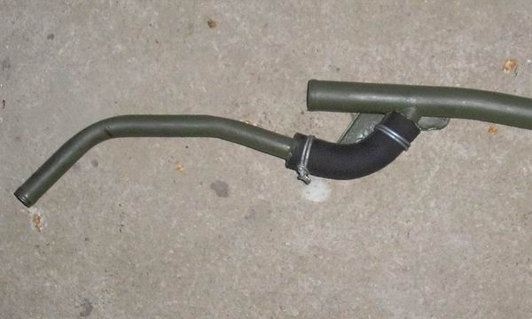

Tá s parožím ale mala dierku pod tým privareným plechom, ktorý drží brzdové trubky. Nedá sa opraviť ani jednoducho zvariť, takže dostala po nátere návlek z gumovej hadice a pravý "rádlovaný" tesniaci spoj.
A šup tam s tým krámom. Dotiahnuť spoje a je to.
Poučenie 1: ideálne korózne prostredie je pod upevnením trubiek.
Poučenie 2: Auto je vymakané tak dokonale, že ak odídu trubky, hneď opravujte všetky.
A vychytávka najdôležitejšia: Trubky je možné vybrať iba smerom dozadu, je im treba urobiť miesto povolením remeňa alternátoru a odmontovaním mierky oleja.
Nechajte si na to minimálne poobedie, radšej celý deň, bede to bez stresu z večera. Doporučujem nad jamou, hever je málo, a špatne sa vyplúvajú všetky tie tečúce zvyšky z trubiek...
Ale mám to za sebou, nabudúce musí povoliť niečo iné....

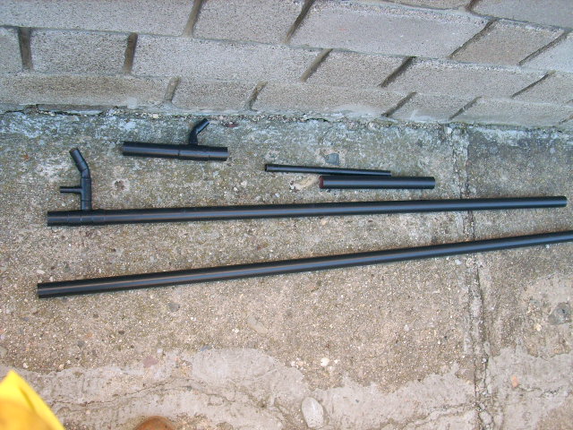

Výsledok pred napatlaním bodenšucom vyzerá takto:
Pozinkovanú vodovodnú trubku som ani nenatieral základovkou... Zinok prežije aj Liberko, hrúbka steny má korózny prídavok tak na 30 rokov...

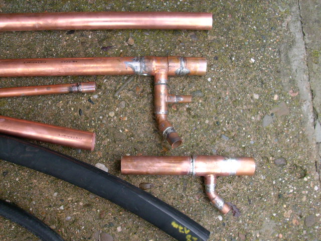

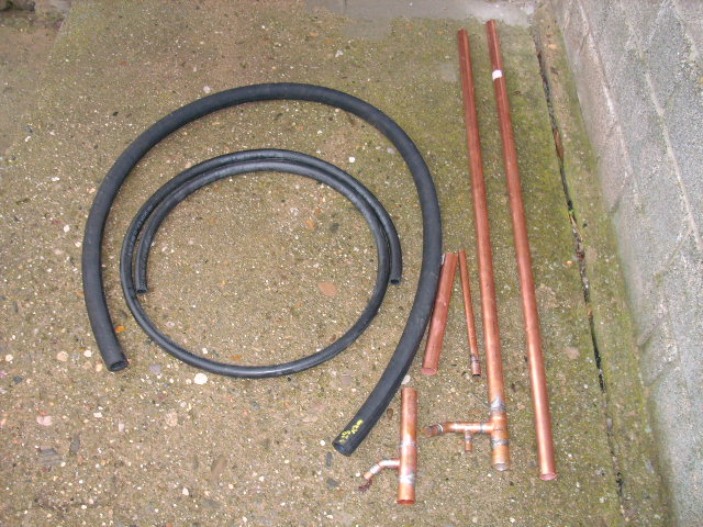

Ahoj Liberáci,tak mě to taky potkalo-renovace trubkovodů. Že jsou dost načatý vím od začátku co jsem Liberko koupil, ale ten šrot co jsem vyřezal flexou a utrhal rukama,mě fakt překvapil,že to ještě nikde neteklo. :?: Jelikož jsem nechtěl řešit problémy s délkou trubek a jak je tam pak dostat,zvolil jsem kombinaci měděných trubek(dělal jsem v nich kdysi celé rozvody topení v domě,takže v pohodě) a vysokotlakých hadic na zbylé propojení. Před dvěma roky jsem dělal do Liberka dvě T odbočky v mědi na druhé topení,které bzuk ve své chudé výbavě neměl a tak jsem se k nim taky propracoval a musím konstatovat, že za ty dva roky byla měď dost sežraná a spíš vyžraná, takže jsem pochopil,že je potřeba vše ošetřit krycí barvou, jinak s tou životností nevím nevím. Dnes jsem to tam namontoval, bylo to tam celkem za chvíli,bez komplikací. Zde jsou nějaké fotky. Aleš :)
