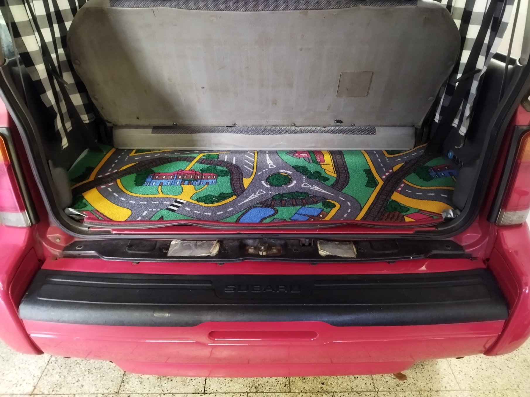

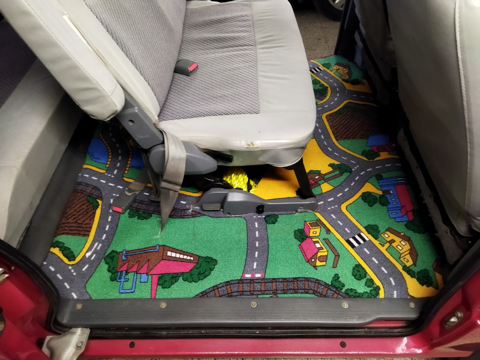

Ahoj, rozhodl jsem se Liberku dopřát jednak decentní odtlumení spodku a zároveň to udělat tak jak mě to dětství naučilo. Použil jsem koberce (přesně ty (Breno je ještě vyrábí)), které mě za mladomlada přivedly vůbec k autům. A sbírání Hotwheels (což se v poslední době přehouplo jenom k těm japonským :lol: ).
Vyndal jsem stávající koberce, ošetřil něco málo koroze, co jsem pod nimi našel a podle nich řezal koberec čerstvě koupený za 4 stovky přes Bazoš.
- To bylo zatím na pod prostřední lavici a kufr - vyřezal jsem to tak, že pod lavicí nemám naříznutý předěl jako u originálu (ačkoliv s následnou montáží lavice to bylo trochu složitější, dalo se to zvládnout).
- Kufr byl už o poznání jednodušší - koberec sahá až skoro k začátku zadní lavice.

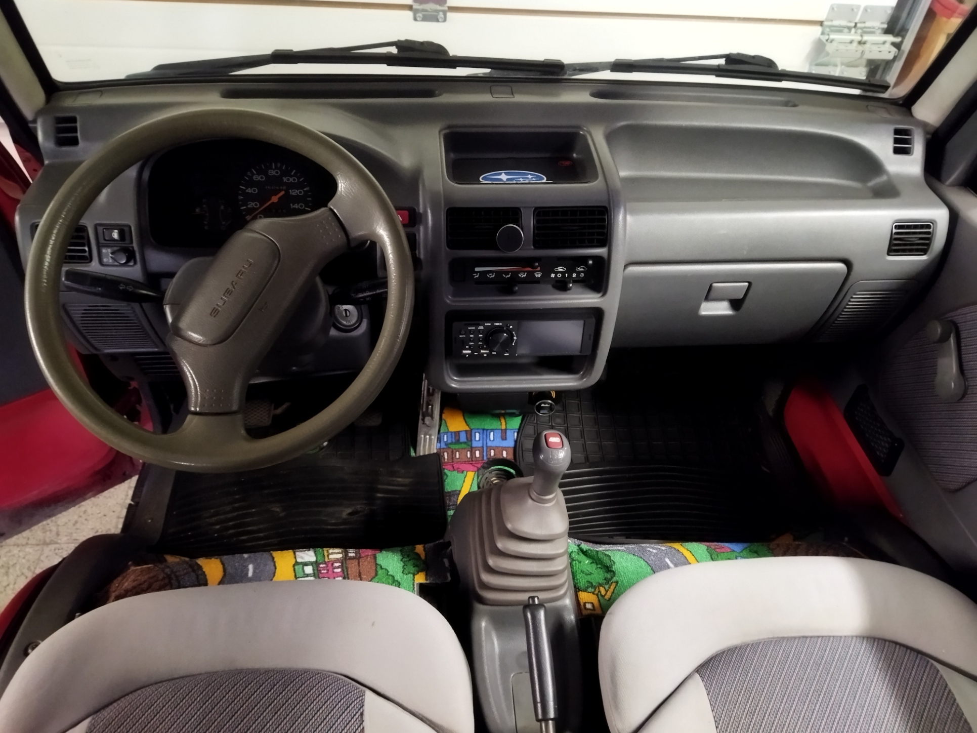

- Další den jsem to nevydržel a jel jsem do Breno koberce pro fungl nový kus, který byl jen o 60 Kč dražší než ten z Bazoše, tak jsem teda udělal i předek - a to bylo peklo :oops: , originální koberec je totiž na podkladovém plastu vytvarovaný a s tím člověk už nemá co dělat. To znamená, že za nohama posádky vepředu je "fuga" neboli prostor (ten ale nebrání pohodlí ani prostoru na nohy).

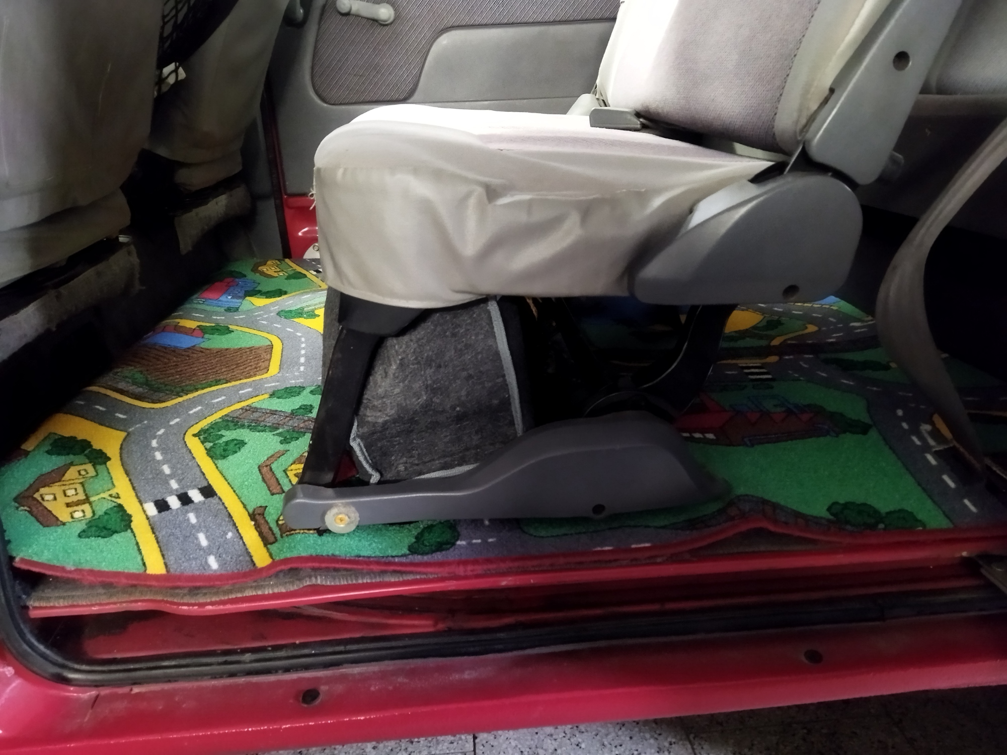

- Dalším nepříjemným zjištěním je, že hlavně pod spolujezdcovýma nohama kondenzuje strašně moc vody a filc, který je nalepený zespod originálního koberce, je nacucaný vodou tak, že mi trvalo ho 3 hodiny vysušit kombinací - topná deska + babiččno elektrické topení + mamčin fén. A pod ním to samozřejmě rezne - vyřešeno vybroušením a přetřením odrezovačem (zčernal, fungoval), pak kartáč, odrezovač a několikrát dokola.
P.S. Nevím co ti spolujezdci dělají, ale já to pod nohama mokré nemám - Asi si pořídím ceduli " Oklepej si boty nebo jeď jiným autobusem". :lol:

Na fotce od šoupaček vlevo je vidět, že je koberec zvlněný - po pár dnech si sednul a je pěkně rovný :wink:

To je teda uchylny.. :) origo mas teda jeste pod timhle? Jinak bys vyndanim filcu spis ztratil nez ziskal odhlucneni. Co se tyce nacucani filcu, hledal bych problem jinde - rik se mu zatekani. Sedni do auta a "kolega" necht leje na strechu vodu hadici - guma kolem predniho okna, dvere, obhlidni odtoky ve dverich... zima je na tohle mrcha, auto nevysne na slunci.
Příspěvky: 1966
Re: Koberce - alá dětská léta
Pokud máš Vojto mokro u spolujezdce vpředu, tak je na 99,9% děravý čelo pod nádechem topení, co slouží na okruh z vnější cirkulace. Schválně na to jukni. Je na 4 samoreznych šroubech a vede k němu jedno táhlo (šrouby mají hlavu šestihran 10mm ) M.

Díky Mišusi, kouknu na to. Líp to uvidím zepředu pod nárazníkem, je tak?
Filcy a origo koberce zůstaly tam kde byly, akorát jsou suché a odbordelené. Zdá se to být tak o půl decibelu tišší :D Ale plánuju ještě zadek (spíš asi jenom dekl motoru a nárazník) vystlat akustickou pěnou... nebo takovým tím molitanem s hliníkem, něco jsem o tom načetl a nemělo by to cucat vlhkost - kvůli korozi.

Sundávat kuli tomu nárazník asi ne Vojto, uvnitř stačí odhrnout koberec a kouknout se pod ten nádech.... :wink:
