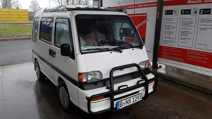

Nemá tu někdo navíc ochranný rám jako na fotce a chtěl by ho prodat? Díky moc! :)

To není tak jednoduché. Rámy jsou od nějakého roku už zakázaný (jen kdyby byly gumový). A když to uděláš , musíš si nechat změnit rozměry auta. Měl jsem homologovaný rám na suzuki wagon +. Už jsem to tak koupil. Když jsem to auta však prodával, tak paní co ho koupila mi napsala, že ji to auto nechtějí přihlásit, ať nechám zapsat rám do TP. No zašel jsem na Úřad a tam mě změnili rozměry v TP s tím, že rám (homologovaný) se nikam nepíše , ale změní se tím rozměry. Proto jsem tak chytrej. Dědek
Re: Přední ochranný rám
U každýho auta, který může mít jako doplněk schvalenej od výrobce..... jako jsou -čelní rám, střešní nosič, nášlapy apd. - dealer vozů má oprávnění od výrobce vystavit papír s údaji o tom, co na autě může byt, popřípadě údaje o alternativním rozměru pneu a disků a jiný blbosti, včetně údajů o agregátech. Správně má mít potom VTP zapsáno, že vozidlo může být vybaveno speciální výbavou jakou je střešní nosič, čelní rám aj. a když to tam není, tak ti to na základě papíru od dealera vozu úředník za 50 korun dopíše. V úřadech je bordel, kolikrát ty údaje nesouhlasí, teď to taky budu řešit kuli emisím. Jen kuli chybě úředníka. Mám ve vtp , že mám v KJ liberu motor z FA, na emisích tím pádem neuspěju, pochopitelně, hrál jsem si s myšlenkou dát do KJ motor z FA, ale je to pro mne tolik práce, při ostatních aktivitách, že zachovám originalitu a raději si nechám na základě vin kódu vystavit papír a nechám to na úřadě dát dohromady...M.
