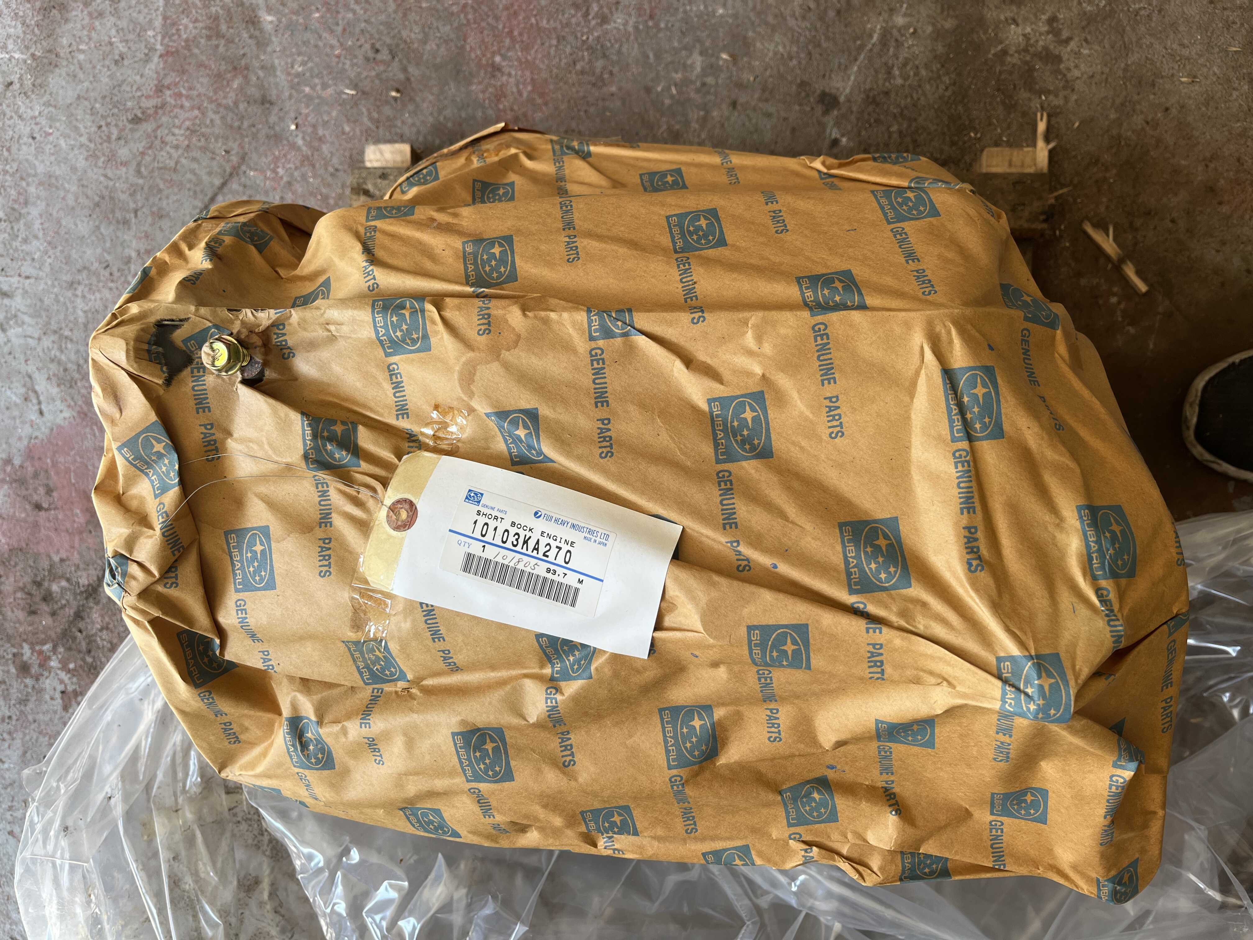

Tento mazlík mi už půl roku leží v garáži. Jednal jsem na přímo s autoersatzteile-frankfurt, kvůli ušetření za provizi u Ebay a vlastního dopravce. Pár tisíc se ušetřilo, ovšem starosti s tím monstrózní. Za 14 dní mi to přivezl kamion až k baráku.
V dřevěné bedně cca 30 let stojící někde v suchu ve skladu jsem našel originální zcela novou pohonou jednotku (kompletní spodek motoru) 10103KA270. Byl tam dokonce starý přepravní list pojednávající o transportu přímo ze země vycházejícího slunce. Motor byl zabalen v plastu a vše bylo hezky zakonzervované v oleji. Jedná se o kompletní spodek tzn. blok, klika, písky, kroužky, vana, setrvák, řetízek + ozubené kola + vodítka, vodní + olejová pumpa a ta periferie kolem. Dokonce k tomu byla sada šroubů pro přidělání hlavy.
Hlavu motoru jsem si použil ze starého motoru a nechával dělat kompletku u Pavlíčka v Brně. Budu tuhle sestavu mít jako hlavní do mého Liberka. Protože jsem paralelně řešil GO druhého plesniváku vytaženého z auta, tak tohle je naprostu luxusní cesta s příjemnou finanční stránkou. Když si porovnám obě cesty, tak s tímto motorem jsem v tom za 18 tisíc a bude to daleko jinde, než motor po GO. Tam už se nedá sehnat nic a cenovka bude jinde. U této varianty jsem sehnal přes FB stránku tureckého překupníka, vyloudil snad poslední šálky, písky a kroužky za cenu 2900 (vše origo Subaru). Mám to uložené, kdyby se hlavnímu motoru něco stalo.
To jest moje zkušenost. Tom

Měl si velký štěstí Tome, gratuluju k úlovku, není nad to mít poskládaný motor přímo od žluťáků
cena geniální. M.
