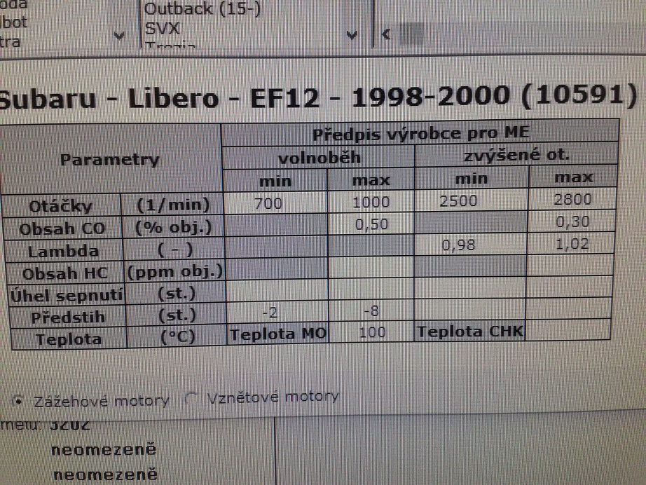

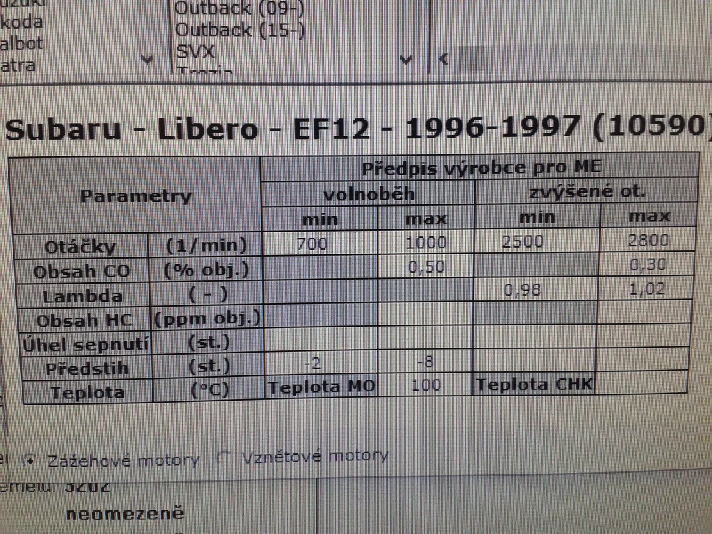

Tak jsem se díval do protokolu, HC se neměřilo a není u něj ani žádná předepsaná hodnota. Člověk by si myslel, že po vší té systematizaci už to bude nějak jednotné, ale asi pořád záleží kam přijedeš.
Re: Parametry emisí Subary Libero 1,2. rok výroby 1994.
Jinak Mirku, tady to je pro starší Libera a pokud vím (a ty to taky uvádíš 1994) máš Libero novější, se vstřikováním a katalyzátorem a podle parametrů aspoň z STK Vysoké n.J. a pokud katalyzátor funguje, by to neměl být problém. Dědek

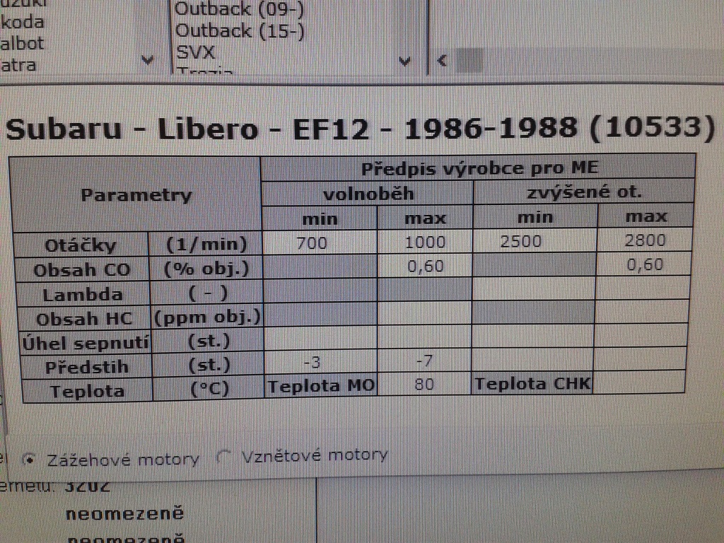

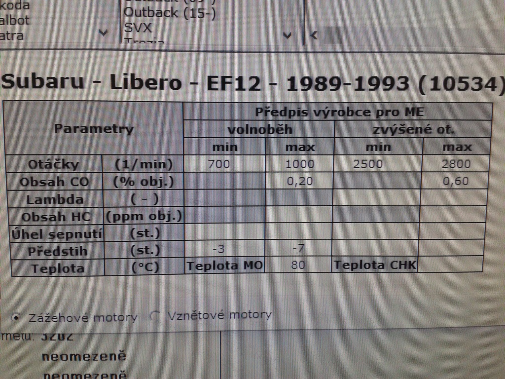

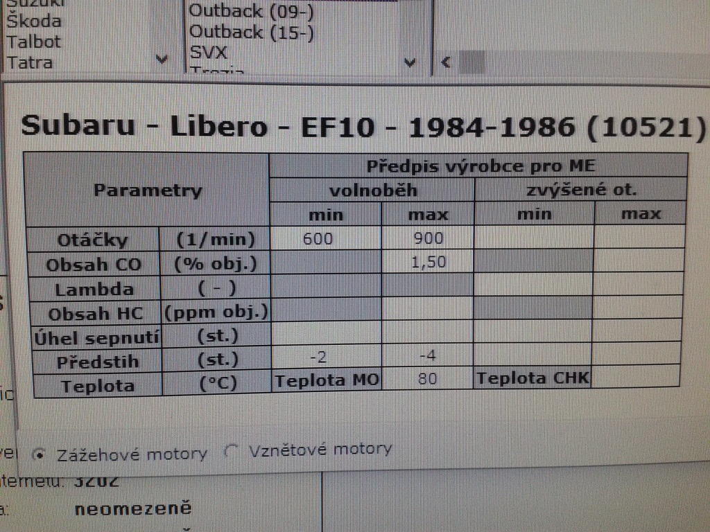

měří se akorát CO, otáčky motoru musí být v mezích udané výrobcem (volnoběh). HC jsou nespálené uhlovodíky. TADY NĚJAKÝ INFO

Nevím kdo to pro STK dělá, ale jsou to píčoviny starý Libero aby mělo 0,20 CO na volnoběh je blbost.. a výrobce tyhle normy neudává. Pak se divme že někdo neproleze emise.

to by si koukal jaký mají hodnoty, starý oktávky nebo mercedes r.v. 1967 a když jsou seštelovaný tak to maj lepší než kdejaká 2.oktávka v 1.6mpi a to nemaj ani katalizátory... to samý nafty - starý 2 litr s 55 kw by natrh .... 2 TDI 103 kw :D

Jenže Libero ty hodnoty prostě nemá. :?
