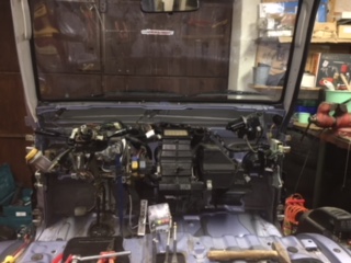

Ahoj liberáci. Pustil jsem se do takové omlazovací kůry a asi se budu potřebovat občas trochu poradit. Muj první cíl je sundat karoserii z podvozku. Karoserie bude potřeba opravit tam kde je to rezavé (podlaha lemy, prahy atd) a přelakovat. Otázka zní jestli je potřeba abych demontoval všechno co je pod palubní deskou. Topení dráty a všechno to příslušenství. Co si o tom myslíte? jak byste postupovali? dík Stenly

No chlapce, to sis vymyslel peknou vec. Kecy nemaj cenu, koukni na moje rajce a uvidis jak se to dela. Sundavat kasli kuli vyvareni je blbost a kdyz uz ji budes mit sundanou udelej to vsechno do sroubku jinak je vse zbytecna prace. Ps. je to casove neskutecne narocny a penezne jeste vic. Hodne stesti ti preju. M.

Právě prožívám ten pocit kdy si říkám sakra do čeho jsem se to pustil
-...muj první cíl dát dolu kastli. Tu bych někomu dal - na karosařinu a lakování se fakt necítím
) když vidím fotky myslím, že ten muj kus je v relativně dobrém stavu. No a pak práce na podvozku...ten chci top stejně jako karoserii. No a motor ten bych taky někomu svěřil. A ted tedy...má smysl pajcovat ven ty ventilátory a všechny ty věci kolem co jsou pod palubkou? tam není není co opravovat vše je jen zaprášené.

A jakej mas finanxni plan? Pokud budes davat kasli dolu uplne ji ohol na skelet. Je to tak nejlepsi. M.

Já jen ze Když chceš udělat top Liberko ...je to pres čtvrť mice
