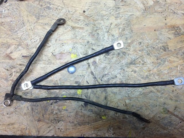

Dneska jsem vyměnil vzduchový filtr (HERTH+BUSS J1327014) a udělal pro jistotu novou kostru mezi motorem, rámem a karoserií
a porovnání s původním
Kabel je to 16 místo původního asi 10 a oka jsou pocínovaná měď. Konce jsou dvakrát přetažený smršťovačkou.

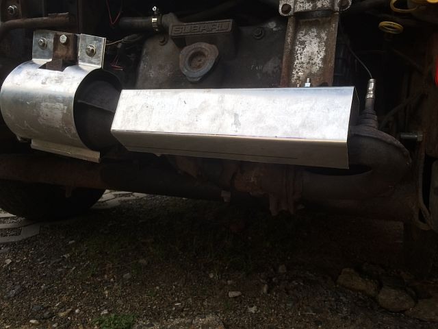

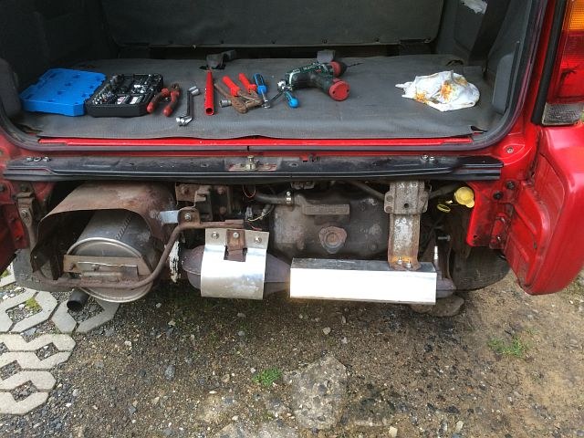

No a rovnou jsem udělal provizorní tepelný štít pletence výfuku a katalyzátoru. Musí to vydržet tuhle zimu, pak to udělám z nerezu včetně krytu parohu a posledního dílu. Není to úplně ideální, ale je zima a ten největší žár to odvede.
