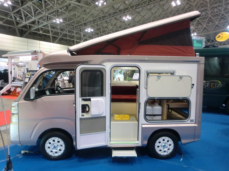

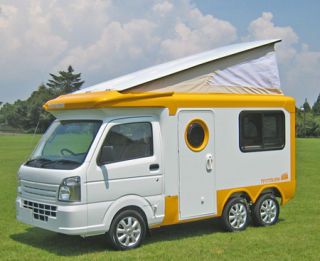

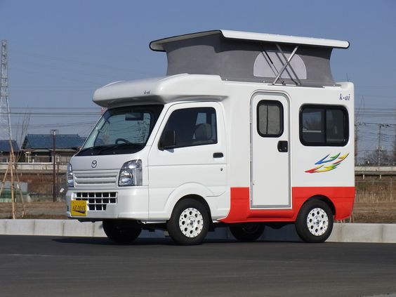

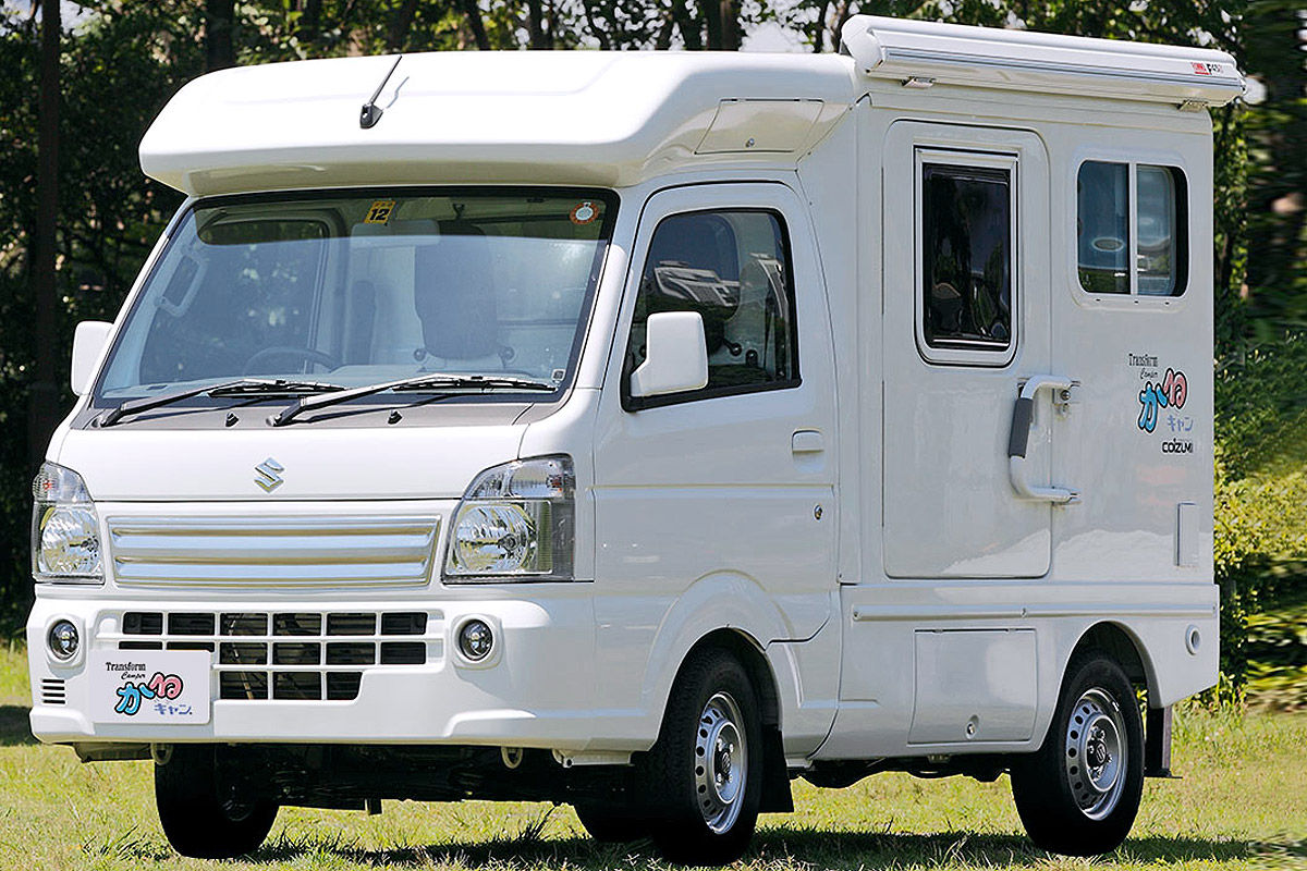

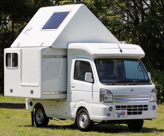

Trochu jsem poserfoval, tak snad nevadí že sem něco nahážu :)
Re: Libero obytňák
Tyjo tos jich nasel dost. :)
