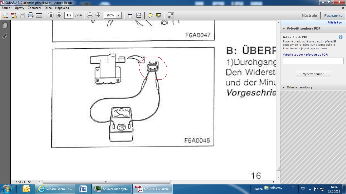

Pánové po delší době jsem se pokusil vrátit k mému problémovému pacientovi, ale můj čas i přes to neodpovídá potřebám Liberka. Nemáte někdo kontakt na elektrikáře, který bude někde z karlovarského až plzeňského kraje, který si s liberem poradí a nebude koukat jak opice z pytle co je to za auto a co po něm vlastně chci???
Předem díky za jakékoliv info.
Re: Nestartuje ( zapálit?? )
neznám, ale zeptám se Tě: vyměnil si tu Hallovu sondu? musí mít určitej odskok od hřídelky palce, když je odskok moc velkej, nedává impusy do cívky. Mišus
Kubajzz
Příspěvky: 39
Registrován: ned zář 16, 2012 3:15 pm
Bydliště: Sokolov
Příspěvek od Kubajzz »
Sondu jsem vyměnil, odskok jsem po pravdě dal jen od oka, ale už i občas cívka dává proud a jednou Subru škytlo, ale pak zase nic.
myslím že problém bude fakt jinde. No nic budeme se pokoušet stále hledat.
a neni náhodou ta hallovka přepólovaná? skontroluj barvy drátů oni se hallovky lišej podle roku výroby (u některejch byly červený a černý dráty, někde bílý a černý a pak ještě bílý a červený. Ten odskok skontroluj, mezi snímačem a bodama na hřídelce musí bejt cca 0,1mm +- (rozdělovač vyndej-když s palcem v ruce otáčíš tak musíš cejtit odpor u bodů na hřídelce když jdou pod magnetem cívky). Pokud to předtim fungovalo, tak to nic jinýho bejt nemůže, ale těžko soudit nebyl jsem u toho :oops: . Mišus
"Podobnou" závadu jsem taky hledal a ejhle byl to zaoxydovaný konektor přímo v cívce - důkladně
vyčistit oba konce, dát bílou silikonovou vazelínu a je klid...
