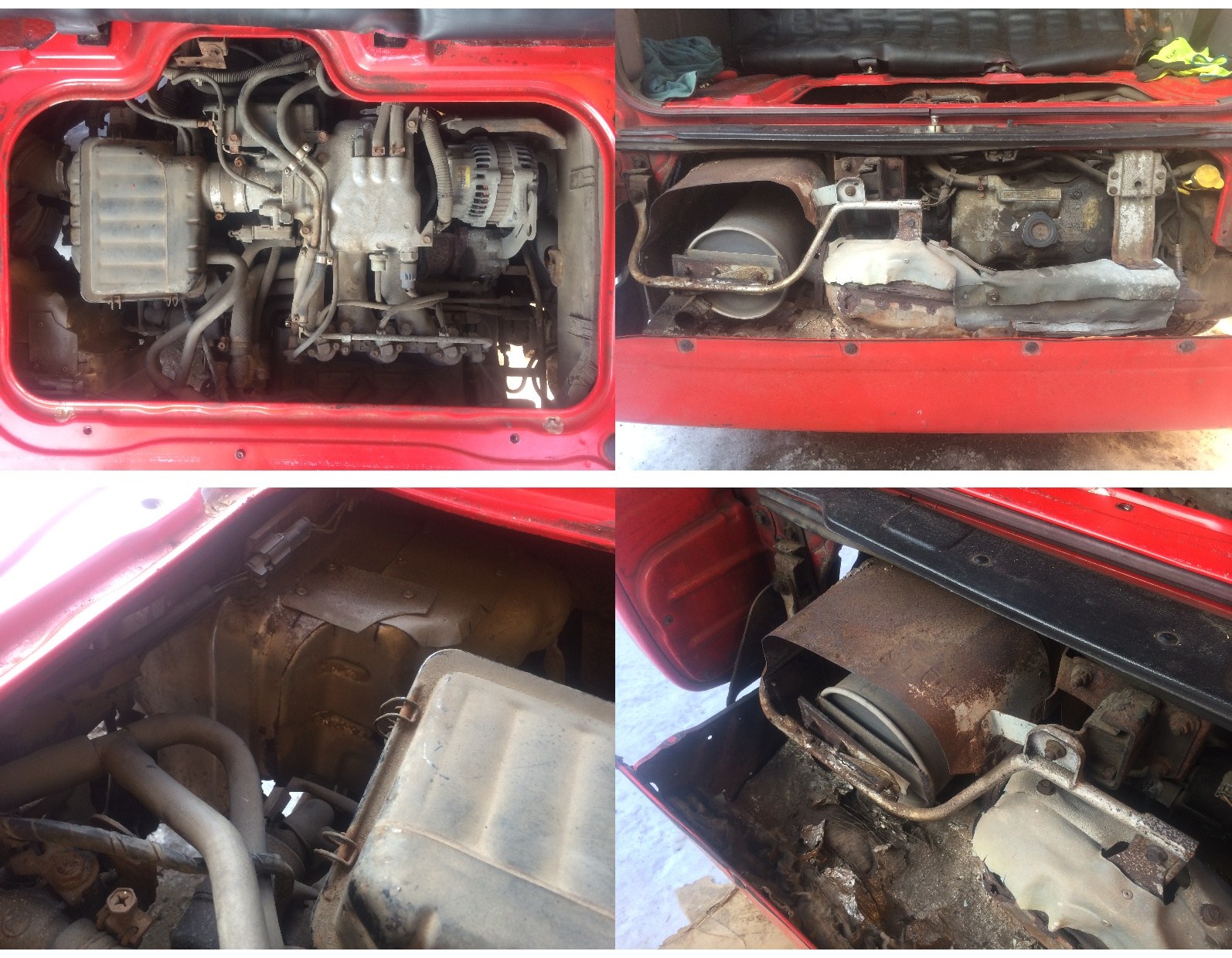

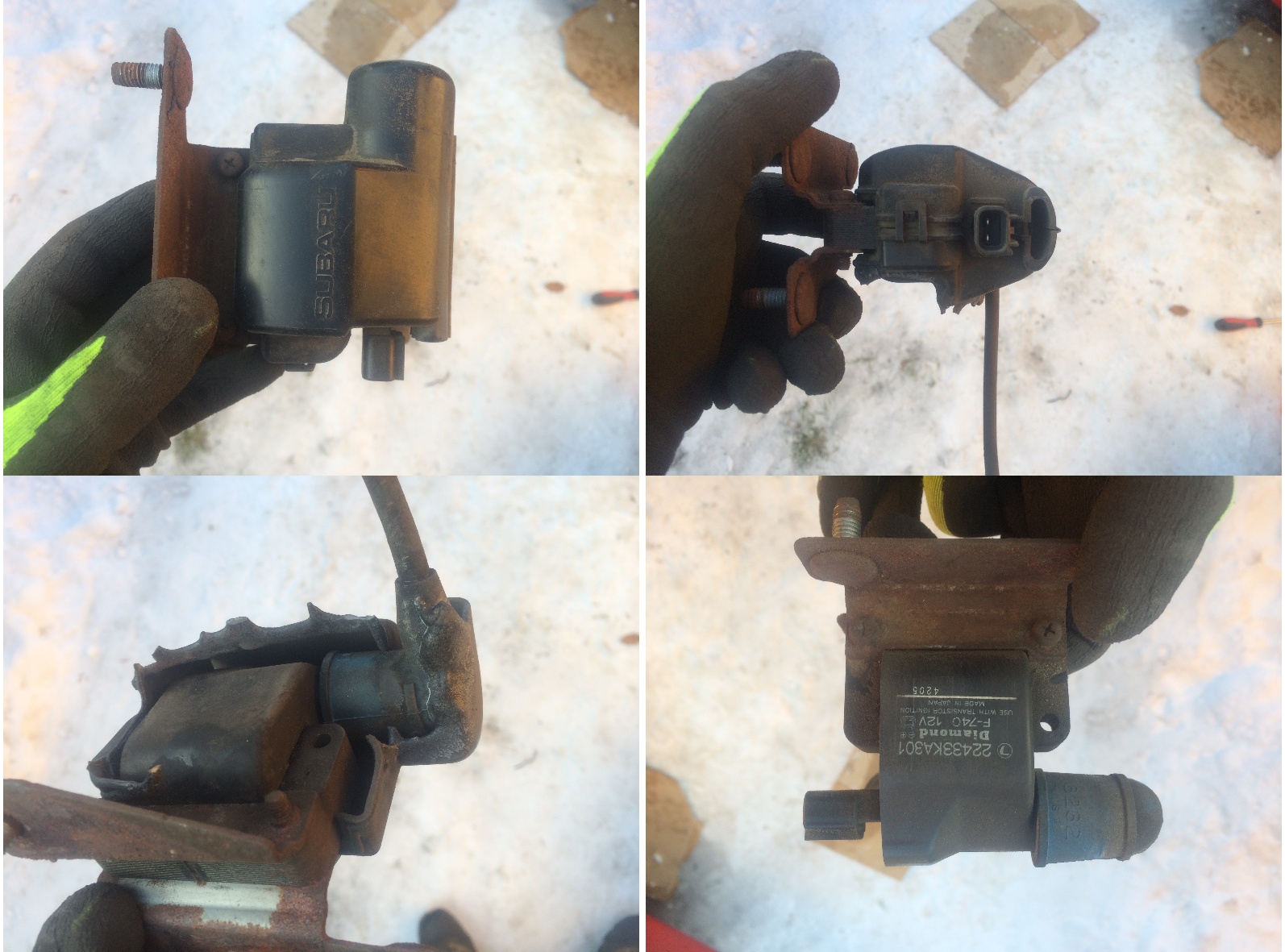

Zdravím všechny Liberem praštěné, mezi které se již také mohu hrdě hlásit. Nicméně hned bych potřeboval řešit problém s indučkou a to, že se mi "škvaří", odkapává z ní černý plast. Nevím jestli je to plast z nějakého dodělávaného izolování před vlhkem, anebo jestli kape plast samotné cívky. Cívka i rozdělovač funguje, jiskru hází všechny tři svíčky. Tepelné clony výfuku i svodů chycené, ale né děravé, takže od žáru výfuku si nemyslím, že by to bylo. Věděl by někdo příčinu? Díky Soptík
Re: indukční cívka
To by asi bylo zahodno zjistit jestli na to jen nekdo nenastrikal asfalt nebo nejaky body na ochranu podvozku.. a civka je original?

Tak indučka je podle mého originál a to, co z ní teče je její plastový kryt. A jelikož cívka samotná je nepoškozená, tak to znamená, že to teče kvůli žáru od výfuku. Takže budu muset začít clonou a asi raději rovnou celým svodem a potrubím. Poslední díl tam je neoriginál, ale sedí tam jak p*del na hrnec, horší je katík a ty kolena od parohu... Ale vrátím se k indučce - nevíte náhodou jaký průběh má napětí na tom konektoru co jí napájí? Nechce se mě do toho marastu venku tahat osciloskop. Řekl bych, že to bude nějaká kladná půlvlna nebo pila... odebíral bych tam signál pro otáčkoměr.
Re: indukční cívka
Je mi divné, že by v zimě žár od výfuku za normálního stavu tavil kryt cívky - zvlášť když štíty na výfuku jsou. Jestli náhodou katalyzátor extrémně nehřeje kvůli vysokému obsahu nespáleného benzinu ve výfuku. Nežere to nad míru? Kontrolka motoru se nerozsvěcí? Startuje to dobře?

No tak to bude tím... znamená to tedy, že katík tam je a funguje a tím, že to jede jen na dva válce, tak se nespálené palivo dopaluje v katíku a ten tak topí víc, než je zdrávo. Jinak cívka bude asi originál a clony tam sice jsou, ale bystřejším pohledem již opravované a ta co je nad katíkem, tak ta je tak přepálená, že to je jak překryté alobalem. Takže nejdřív válec, pak výfuk a pak zbytek... Kontrolka motoru se během provozu nerozsvěcí, ale žere to dost (cca 13/100) a startuje to 10x bídně a jednou jak po másle, takže ventil, nebo kroužky. Lamba je tím pádem taky v pořádku, když ukazuje zvýšené hodnoty. Z hallovo čidla by odebírat signál určitě šlo, jen by to chtělo el. schéma. Mohl by mě prosím někdo nakopnout správným směrem? V dokumentaci tady na fóru jsem na nové Libero nenašel...

hallovka dává pouze signály indukční cívce. Teda v rozdělovači je hřídel, na který jsou 3 růžky, když růžek projede pod magnetem, dá hallovka puls pro ind. cívku a ta dá jiskru do rozdělovače, teda před horní úvratí dannýho válce. Do rozdělovače vedou dva dráty, tak na ty se napíchni, ale lepší je si sundat víčko a pozorovat čistě mechanicky jestli před horní úvratí válce č. 1 dá cívka jiskru. Další věc, kterou bych udělal, je ten katík, ten bude v hajzlu. Minimálně bych ho vyndal a podival se jestli neni zapečenej. A co se tejče toho motoru, tak 90% liber má naprd motory a téměř vždycky se jedná o špatný střeva..... ;-)

Ještě k té otavené cívce - víš jistě, že se ti to stalo čerstvě a už jsi to takhle nekoupil? Je tady totiž ještě jedna možnost - Libera občas nechtějí startovat kvůli navlhlým VN kabelům a někdo to pak řeší nahříváním horkovzduškou. A jestli u toho někomu "ujela ruka", mohlo to dopadnout takhle.

Tak jsem demontoval katalyzátor a tlumič. Než udělám ty kroužky, tak katík "vymlácen" doufaje, že se ten olej a benzín z prostředního válce nebude pálit v něm, ale projde ven. Bohužel to byl originál subaru katík, ale ve stavu žalostném. Přikládám videa chodu motoru bez soustavy. Ty clony budu muset udělat komplet...

při startování je slyšet nepravidelnej chod, to znamená, že je kompreze jen na dvou válcích a to nepotřebuju měřák. Spíš než zapečený, nebo puklý kroužky je podpálenej, nebo prasklej vejfukovej ventil, teda spíš jsem si tim jistej :? a jak už jsem mockrát řekl, dělat lokální opravy motoru kterej je špatnej je blbost, udělej ho celej.
