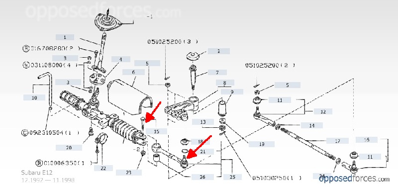

Ahoj, posledni dobou mi lupe v rizeni, coz mne ponekud znervoznuje. Na jizdn vlastnosti to nema v podstate vliv, vule rizeni je zanedbatelna, jen mi neco vepredu obcas "lupne". Dnes jsem auto zvedl a vlezl pod ne, vsechno ohamtal a kde nic, tu nic. Vsechny rizeni cepy se zdaly v poradku, jedine, co bylo vymlacene byly silentbloky na stabilizatoru. To jsem opravil, sundal i jednu manzetu prevodky rizeni, doplnil vazelinu a myslel si, ze jsem na to vyzral. Se zvednutymi koly slo rizeni lehce a potichoucku. Pak jsem auto spustil na zem a zjistil, ze je to tam porad :evil:
Projevuje se to hlavne kdyz drzim volant a kroutim jim o par stupnu na jednu a druhou stranu. Ve volantu citim, jako by neco lehce preskakovalo. Myslim, ze to lupani vychazi z prevodky rizeni - jeste jsem ji ale nerozebral. Mate nekdo zkusenost s nastavovanim vule prevodky rizeni? Je tam takova pritlacna kulisa, ktera tlaci hreben proti pastorku, ale jestli by ten problem mohl byt v tom, netusim. Jinak hreben vypadal jako novy, zadne spony, nic. Zbytek jsem jeste nerozebral...

Dalo mi to zabrt, ale snad jsem na to uz prisel. Problem byl zrejme v zatuhlem kulovem cepu rizeni a asi i v lehce zarezlem sroubu, ktery spojuje prevodku s tahlem. Pravdepodobne tim vznikalo na hrebenu rizeni pnuti, ktere se projevovalo v urcitem bode onim lupnutim. Budu testovat provozem :)
