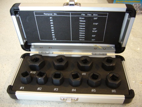

Musím se podělit o informaci, kde získat sadu speciálních nástrčných hlavic na poškozené šrouby a matky za bezvadnou cenu.
Mají v sobě tozní (zatočené) drážky a hlavice jsou mírně kuželovité, používají se tam, kde již normální nastrčná hlavice goly na strženém šroubu prokluzuje a není jak jej povolit. Funguje tak, že se hlavice natluče na poškozenou nebo strženou hlavu šroubu nebo matky a pomocí goly se povolí. Zatočená drážka v hlavici se navíc při povolování do hlavy šroubu ještě více zakousne, takže povolení šroubu je pak jisté.
Poznámka: velmi doporučuji všechny povolené šrouby a matky nahradit nerezovými z e-shopu: http://www.akros.cz , tyto matky a šrouby jistě přežijí vaše auto a už nikdy nebudete zažívat peklo při dalším povolování. :D
Tyto hlavice mnozí asi znáte, tento příspěvek píši jen proto, že jsem je sehnal od dodavatele za místo obvyklých 2 - 3 tisíce (za tuto cenu je nabízí prakticky všichni ostatní dodavatelé) za pouhých 665,- Kč !!!!!!!!!
To je naprosto bombová cena a vřele všem doporučuji.
Odkaz na e-shop je zde: http://www.expert-naradi.cz/pronax-bgs/ ... rouby-9-1/
Příjemné ježdění s našimi libero - miláčky přeje Luboš
tvar hlavic.jpg (131.66 KiB) Zobrazeno 39717 x

To je sice paráda, ale mě to neřeší fakt, že se strženou hlavou šroubu si nějak poradím , ale tímhle zcela určitě vždycky hlavu spolehlivě ukoutím a zústane boj se závitem. Dědek

Tak samozřejmě pokud je šroub už tak totálně vyrezlý skrz naskrz v celém svém závitu, že je prakticky totálně zabetonovanej, tak tam nepomůže ani svěcená voda, snad jen rozbrušovačka, vrtačka a závitník... Ale za situace, kdy je orezlá a ožvejkaná jen hlava šroubu tak, že příslušná gola hlavice už se přes ní protáčí, hasákem ten šroub za ožvejkanou hlavu nejde chytit a případná gola hlavice o číslo menší nejde nasadit, pak jsou tyto speciální hlavice to správné řešení a šroub takto spolehlivě povolíš. :wink:

to chce jenom zkušenosti a pak máš šrouby venku prakticky hned,jen ty zkušenosti mít.Těmhle cajkům já nevěřim,protože ostří se časem oláme a ztupí,podobně jako u cajku na vytahování odvrtanýho šroubu.
PS. kritizovat umí každej o to mě nejde.Já spolíhám na svý praktiky :-)

Lubsone, nepochybuji, že nářadí rozumíš - nicméně životní zkušenost říká, že když je nějaké zboží o mnoho levnější než jinde, člověk se musí mít na pozoru. Už jsi ty hlavice vyzkoušel v praxi?
Jinak stojí za zmínku, že proti klasickým šestihranným ořechům jsou mnohem lepší tzv "tisícihranné" (někdo jim říká americké), které kupodivu mnohem lépe zabírají, k šestihranu jsou šetrnější a i s ožvýkaným si většinou poradí.
A k nerezu - říkal mi kdysi jeden motorkář, že je lepší vždycky jen jeden prvek spojení v nerezu (tzn. na nerez šroub obyč pozinkovou matici nebo naopak). Když je obojí z nerezu, dokáže se to na tepelně namáhaných místech prý spéct tak, že spoj vůbec nejde povolit. Ovšem z vlastní zkušenosti to potvrdit nemůžu, neboť se držím jeho rady (když někam nerez dávám).

Nástrčné hlavice jsou vyzkoušené a jsem strašně s nima spokojený. Ještě před rokem jsem tyto hlavice neznal, ale byl jsem u Švadlenky s výměnou převodovky a tam jsem teprve viděl věci, jak tyto hlavice povolí opravdu nepovolitelné. Proto jsem si je hned pořídil a v těchto situacích používám. Zrovna dnes jsem s nima povoloval 2 běžnou golou nepovolitelné šrouby u alternátoru (došlo i na něj, celých 190.000 km fungoval a nikdo ho dosud nevyndaval) a u obou šroubů se podařilo hned na první zátah (zbývající 3 dlouhý šroub šel povolit už normální golou).
Navíc jsem dnes zjistil, že tyto hlavice jdou použít nejen s ráčnou goly, ale i zasunutím do očkového klíče (mají vnější šestihran), tam kde není místo na ořech a ráčnu lze využít na délku úspornější variantu ořech v očkovém klíči, u toho altíku se mi to dnes zrovna hodilo.
Zkontroloval jsem i to opotřebení 12-ky hlavice po několika natlučení na šroub a povolení, zdá se, že je dosud zcela nulové. Ptal jsem se na to i toho dodavatele, také se mi nezdála ta nízká cena - ale on mi ujistil, že jde o kvalitní nástrojovou ocel a s hlavicemi nemají jedinou reklamaci.
