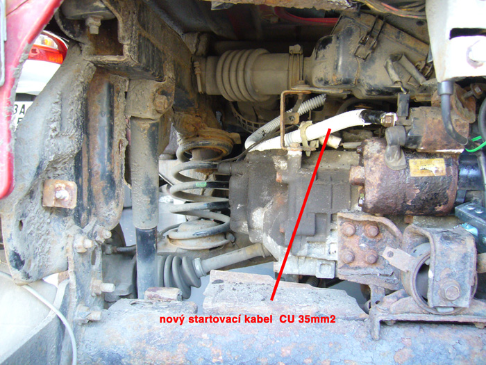

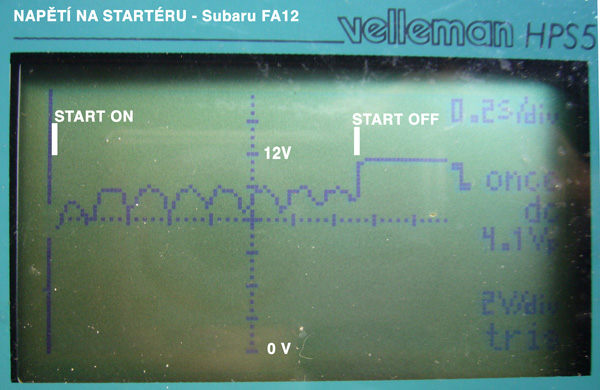

Tak zpátky k tématu o PROBLÉMECH SE STARTOVÁNÍM:
Poslední dobou se mí stávalo, že mi začal startér velmi pomalu otáčet motorem a kolikrát už nešlo ani nastatovat.
Měl jsem podezření na baterku, tak jsem jí vyndal, šoupnul manželce do Toyoty RAV4 s dvoulitrovým motorem (je zde uplně stejná baterie jako v Liberu) a ejhle: motor se při startování otáčel jako divej - takže baterkou to tedy nebylo.
Došla mi trpělivost, vymontoval zadní díl výfuku a vrhnul se na startér v Liberku.
Celý startér jsem rozebral (podle německého servisního manuálu, co je tu ve foru ke stažení), není to nic složitého. Předpokládal jsem, že budou už vyjeté uhlíky nebo něco bude ve startétu "špatně". Ale nebylo. Uhlíky jsou opotřebované, pokud jsou kratší jak 10,5 mm, ty moje však měly 14 mm a byly naprosto v pohodě. Tak jsem startér zase složil a pak přezkoušel tzv. testem na prázdno, tedy po připojení k akumulátoru bez zátěže, zda dosahuje přibližně těch 5000 otáček (to jsem jen odhadnul) bez zátěže. A připadalo mi to, že je vše OK. Po namontování startéru zpátky do motoru a připojení osciloskopu (stačí i voltmetr) ke startéru jsem nakonec zjistil tu pravou příčinu: napětí na startéru při startování klesalo při nabitém akumulátoru až jen na 4 V, a to je hodně málo. Správně má být napětí na startéru při startování motoru okolo 9V nebo více (na baterce je v okamžiku startování okolo 10V, mimo startování pak něco lehce přes 12V podle stavu nabití). Bylo tedy jasné, že příčinou byl slabý napájecí kabel startéru, co vede přímo od akumulátoru. Původní slabší kabel funguje dobře u nového Liberka, ale jak auto stárne a agregáty lehce tuhnou a slábnou, pak tento kabel již svým průřezem nevyhovuje, neboť jsou na něm už moc velké napěťové úbytky a startér pak točí motorem pomaleji nebo v horším případě při ne uplně nabité baterce jej ani neroztočí.
Koupil jsem tedy v KV elektru opravdu silný pletený měděný kabel, s průřezem 35 mm2 (průměr měděného jádra okolo 7 mm), s červenou krycí bužírkou (jak se na plusový napájecí kabel patří) a k němu jsem dokoupil pocínovaná očka s dírou pro šroub 8 mm s úchytem pro kabel ve tvaru dutého válečku, do tohoto válečku lze konce kabelu zasunout a bud zalisovat speciálními kleštěmi (ty jsem neměl), a nebo zaletovat, což jsem taky tak udělal (váleček očka jsem zaplnil kousky cínu a trochou kalafuny a pak do něj zasunul konec kabelu, až se opřel o vložený cín; po zahřátí silnou páječkou nebo plynovým ručním hořáčkem se cín roztaví, kabel vklouzne celý do válečku, vytlačí cín mezi měděné prameny a spoj se zaleje celý cínem.

Startovací kabel je mezi akumulátorem a startérem vedený v karoserii podlouhlým nosníkem pod podlahou, nejjednodušší je tento nový kabel na původní kabel naletovat (navázat) a tento nový silný kabel vytažením starého kabelu vtahnou do nosníku a celý jej takto nosníkem protáhnout.
Je velmi dobré na kabel natáhnout ještě přídavnou izolaci, například pomocí silnostěnné smrštovací bužírky, aby byla jistota, že za žádné situace (třeba po nehodě atd.) nedojde ke šlusu na kostru, který by jistojistě znamenal požár. Smršťovací bužírka je na kabel navlečena a zatažena jen v délce, co prochází podlahovým nosníkem, cca 1,25 metru.
Volné konce kabelu jsou v motorovém prostoru a u akumulátoru místo smršťovací bužírkou pro jistotu převlečeny navíc husými krky, jistota je jistota.
Motor nyní startuje jak divej i při relativně vybitém akumulátoru. Není nad pořádný kvalitní kabel !!!

- napětí měřené přímo na staréru, při startování se pohybuje okolo 9 - 10 V
- napětí na staréru.JPG (111.86 KiB) Zobrazeno 17506 x
- pohled na nový vyměněný kabel
- umístění startéru za výfukem.JPG (240.39 KiB) Zobrazeno 17506 x
