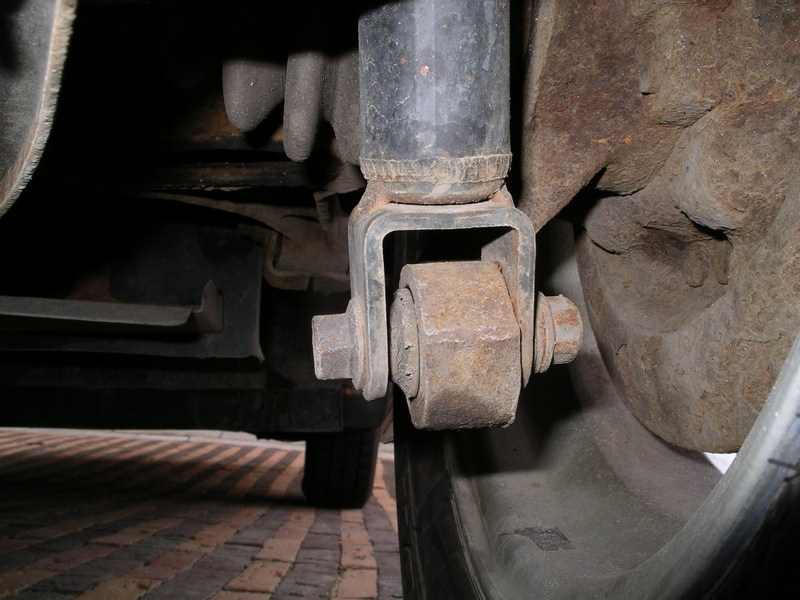

Mam je ted v podstate presne rok. Na gumach spodniho ulozeni zadne zmeny nepozoruju - jinymi slovy na prave strane je to stejne spatne jako s puvodnim subaru tlumicem, vlevo je to OK.
- subaru-libero-tlumic-zadni-ulozeni-spodni.jpg (164.35 KiB) Zobrazeno 19850 x

Oni by se měli tlumiče dotahovat v pracovní poloze, tj. auto kolama na zemi, jinak hrozí, že se poškodí gumový uložení, tak možná proto někomu po čase odejde
Re: zadní tlumiče
Jak tak koukám na covexuv tlumič,tak vidim,že uložení je v řiťi,ten tlumič ti leží na jedný straně,protože se ti dolní uložení-silntblok utrhlnul,takže to musíš vyměnit sám,nebo si to nechat vyměit,ten silentblok nevim kolik stojí,ale až je vylisuju ven,tak je musim vyměnit za nový,takže jsem cenu někdy dám.tlumič musí mít na obou stranách stejnou mezeru tj.cca 3mm na každou stranu a jak píše Pidy nezapomenout dotahovat až po stuštění na zem,bud kolo nasadit a spustim auto s nim,nebo tlumič něčim podložit a tim máš i dobrej přístup k dotahování.
