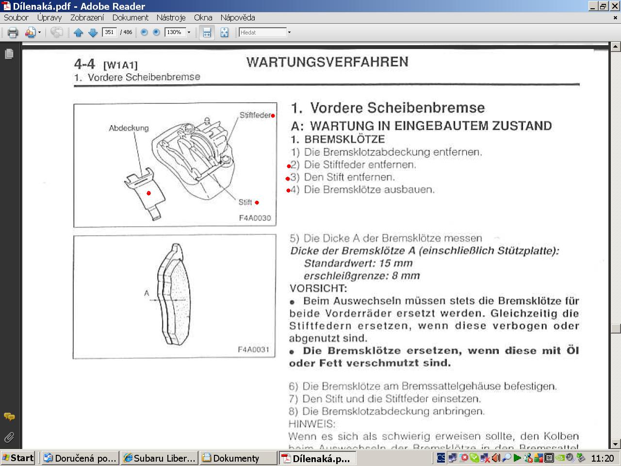

Včera jsem sundal kolo, ale k destičkám jsem se nedostal. Mám tam šrouby s 5 hranami, co to je? Nebo mám sundat celý brzdič? A ještě kolik je v liberu brzové kapaliny?
Re: Jak vyměnit brzdové destičky?
Na brzdiči vyndáš drátěnou pojistku, vysuneš vymezovací vložku, krycí plechy a vyškubneš destičky. Kapaliny ja celkem asi 0,5l.

Jak píše Karel. Ty pětihrany vůbec nezkoušej - držej pohromadě vlastní brzdič. Jestli ho chceš sundat tak povol dva šrouby zezadu šestihran, ale na destičky stačí sundat eLko a ten krycí plech co sem dal už dávno pryčulus píše:Včera jsem sundal kolo, ale k destičkám jsem se nedostal. Mám tam šrouby s 5 hranami, co to je? Nebo mám sundat celý brzdič? A ještě kolik je v liberu brzové kapaliny?

Děkuji. Tohle mě nenapadlo. Teda napadlo, ale říkal jsem si, že ty destičky tam nemůže držet takové pidi L. Jsem rád, že nemusím shánět pětihran klíč:-) Mám tam někde něco namazat?

Takže hotovo. Trochu jsem se s tím potrápil, ale zase jsem se něco nového naučil. Na výměnu kapaliny by to chtělo zvedák, na příště si aspoň říznu špalky. Práci s klíčem a heverem jsem u potrénoval na gumách, co jsem dostal k autu

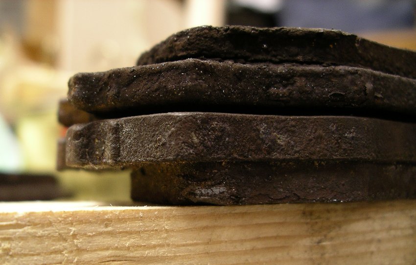

Ahoj kamarádi, konečně jsem dodělal na Bzukovi kompletně brzdy a konečně to brzdí jak jsem si představoval. Mám tam teď komplet nové kotouče, destičky, zánovější hlavní brzdový válec a vzadu nové pakny. Vše jsem sehnal u pana Čiháka- zastoupení FriTech a moooc velká spokojenost a skvělá spolupráce,všem vřele doporučuji. Čísla dílů a ceny dám do sekce díly. Když jsem dělal předek,přišel jsem na dost zajímavou věc, která by mohla být příčinou všelijakých problému s předníma brzdama.tzn. přibržďování,nerovnoměrné sjíždění destiček, zatuhnutí vodících čepů atd. Takže : když jsem nandaval vnější destičku,tak jsem si všimnul ,že destička je v třmenu nakřivo a dole nedosedá na třmen asi 2-3mm. Zjistil jsem ,že uvnitř třmenu je takové vybouleni a na desce naopak takový nos a reje to vzajemně do sebe a destičku to nepusti aby dosedala rovnoběžně k třmenu. Nejdřív jsem si myslel,že je to špatná destička,ale není, protože jsem to porovnával se starým originálem,který jsem si schoval a je to totožný a rylo to stejně do sebe,podle stop na destičce. Tož jsem ten kousíček co vadil na destičce přibrousil a sedne tam jak to má být a rázem po všech problémech s přibržďováním ani náznaku. Viz.Foto, kam ukazují konce šroubováku tam je ten problém. Ps. Brzdové třmeny jsem porovnával 4ks a vyboulení tam mají všechny.
u originálních destiček se tohle nestane,samozřejmě mam taky tuhle firmu a přibrousit je bylo potřeba
To je docela zajimave zjisteni. Koukal jsem na tri pary desticek co tu mam a ani na jednom to takhle nevidim, brzdice se mi ted rozdelavat nechce.
Jak si to zbrousil tu desticku, jako plochu toho vystupku, nebo si ho ubrousil?
pro všechny:na jednom autě jsem odbrousil ty výstupky přímo na brzdičích,ale u druhýho později s více zkušenostma už jsem zbrousil jenom destičku.Samozřejmě destičku zbrousíš/upiluješ tam,kde je otlačená a pak už jen zkoušíš na sundanym brzdiči-může bejt napojenej na hadici,jestli se opíraj celou plochou a ne jen na krajích

Jak píše Misus: postupně ubrušovat ten růžek na destičce co tam vadí až to tam sedne jak ............
