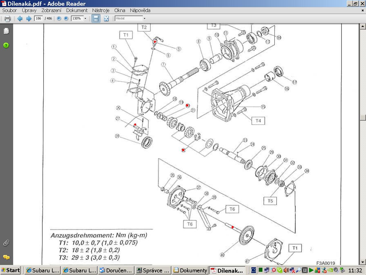

V převodovce musí být dostatek kvalitního oleje. Pak se můžeme bavit dál. Toto je připojení přední nápravy.artvandal píše:ne k tomu sem se jeste nedostal, ale je to v planu:) jen si rikam, ze kdyz to nevypne vubec, tak ridsi olej to asi nezachrani

Jak píše Karel , 4x4 se zapíná a vypíná v převodovce a né v předním diferáku . Závadu odhaduju v nějaké poškozené hadičce podtlaku , nebo konektoru spínání 4 WD . Po zahřátí motoru se někde něco uvolní a už to funguje jenom občas .
