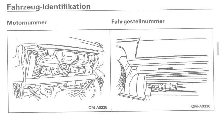

Jinak co sem koukal tady na foru, tak VIN je jen na stitku a na ramu na prave strane na stitku, nikde jinde? Vite nekdo kde je umistene cislo motoru?

artvandal píše:Jinak co sem koukal tady na foru, tak VIN je jen na stitku a na ramu na prave strane na stitku, nikde jinde? Vite nekdo kde je umistene cislo motoru?...
Na rámu není číslo na štítku, ale přímo vyražené do podélníku .. většinou není moc k přečtení, protože je buďto zatřené nebo vyžrané od rzi nebo obojí.

VIN jak pise Tuti je na opravdu na ramu z prave strany pod soupackami. Viz. viewtopic.php?f=1&t=980&p=9436&hilit=vin#p9436 Na mem bylo jeste na minule STK jakz takz citelne, ted uz je druha pulka vyrezla, tak jsem zvedav co mi reknou.
Cislo motoru je zezadu na bloku motoru, ale je strasne spatne k nalezeni, a este hur videt. Ja ho nemam v technicaku ani uvedeno.

Libero ma VIN na dvou mistech - jeste na prinytovanem stitku na sloupku dveri u spolujezdce. Kontrolor vzdy nejdriv zkouknul tech par cislic na ramu co jsou videt, pak zkontroloval stitek na sloupku. Vzhledem k tomu, ze jezdim vzdy ke stejnemu technikovi a nejedna se o evidencni kontrolu, ale regulerni STK, tak nikdy zadny problem nebyl. Konzultoval jsem s nim co s tim VIN na ramu - rikal ze se mam pokusit to zatrit barvou, kterou pred STK pujde ocistit benzinem. Stale se na to chystam, ale zatim nevim cim to pretrit.
