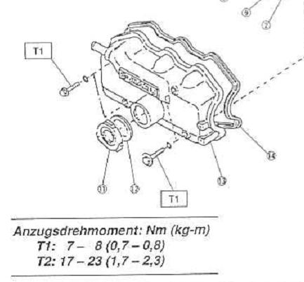

Kolik je doporučený utahovací moment šroubů víka ventilů? S ohledem na to, že je hliníkové a pod šrouby nejsou distační kolíky nebo něco podobného, bych ho nerad zničil.

Utahovací moment máš tady
Víko ventilů.JPG (22.42 KiB) Zobrazeno 23187 x
