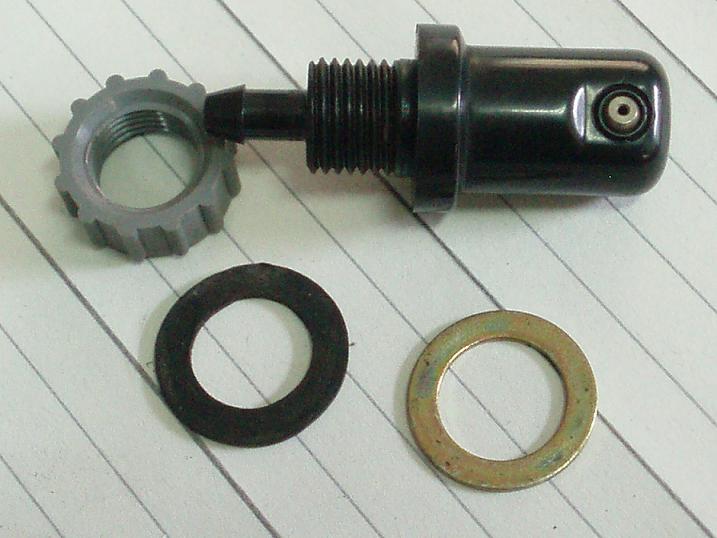

Jen pro informaci :arrow: Tryska ostřikovače čelního okna nedrží v karoserii tak jak je to obvyklé u plastových dílů v našich autech. Trysky nejsou přidělané systémem cwak-cwak, ale poťouchle na závit. Demontáž trysek pouze po vyjmutí /uvolnění :?: / palubní desky....
