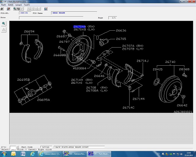

Fotku už bohužel nepořídím, mám to už v kupě. Sehnal jsem ale nákres toho dílu i s pravděpodobně originálním objednacím číslem. V nákresu jsem zeleně zvýraznil tu část dílu, která se mi rozpadla.
- Talir zadni brzdy.jpg (8.68 KiB) Zobrazeno 22180 x

chráněj buben proti vniknutí nečistot,vody a kamení, možná ještě nějakej bordel se dá jmenovat. Tenhle talíř stojí cca 2000,-/ks Mišus
Re: Límec (prstenec) talíře zadní brzdy
To je cena za komplet štít brzdy nebo jen za ten plechovej prstenec? Když jsem teď dělal brzdy, taky se při odrezení objevila dirka, naštěstí nic hroznýho - s ošetřením to pár let vydrží. Ale říkal jsem si, že kdyby se ten límec měl měnit, projel bych v domácích potřebách poklice, jestli by tam nějaká průměrem nesedla. Jinak samotný štít co drží pakny vypadá že asi přežije všechno.Mis.us píše: Tenhle talíř stojí cca 2000,-/ks Mišus
ten štít, co jsou na něm pakny je dohromady s límcem, ten je na něj nabodovanej, takže koupíš pouze komplet. Pokud bys to dělal z poklice musel bys ji po střihnutí navrtat a buď děrovejma svárama chytit ke štítu anebo přinejtovat spironejtama (a těma si nejsem jistej, zda by bylo rozumný je tam dát-mohly by přkážet). Mišus
stít přežije vše to je pravda je totiž z dvojky plechu:-D límec je 0,8mm

Bavíme se snad o kotevním plechu zadní brzdy ? Přelož slovo "límec". Ale ten zelený
kroužek je součást kompletu,/celku/ K.

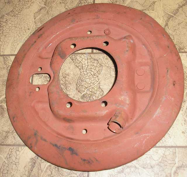

máš na mysli tento kus?:
-je k dispozícii - môže byť tvoj, ale je iba jeden kus, - skontroluj vývod lanovodu ručnej brzdy, možno sa ani nehodí...
z druhej strany:-je k dispozícii - môže byť tvoj, ale je iba jeden kus, - skontroluj vývod lanovodu ručnej brzdy, možno sa ani nehodí...
- Stit_brzdy2.JPG (39.33 KiB) Zobrazeno 20804 x
