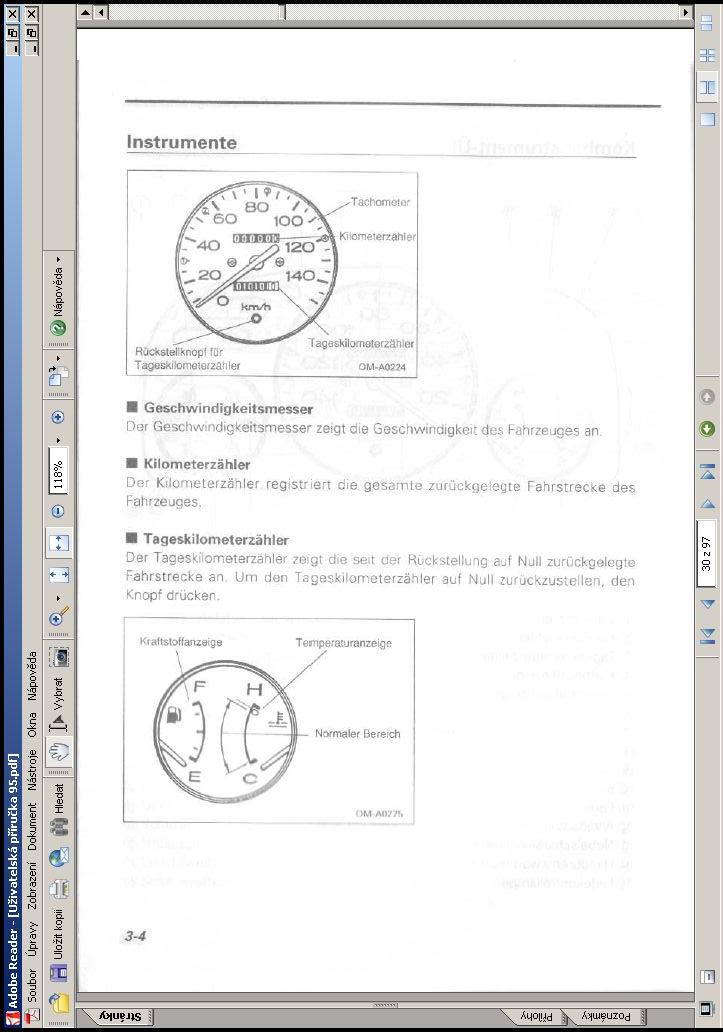

Problém teploměru jsem tu již popisoval. Ale zopakuji a doplním o své poznatky.
Konec stupnice volně přeloženo - hlášení teploty.
Toto je pro běžného uživatele zjednodušeně řečeno na laickou úroveň /blondýnky prominou to není zrcátko/.
od polovičky k předposlední čárce provozní stav.
S touto informací jsem se nespokojil a snažil se to dostat na úroveň obyč auta. Použil jsem běžně dosažitelné
tepelné čidlo, a to z vozu Š 120.
Z oboru měření a regulace jsem maturoval a tak ocejchovat nějaké běžné měřidlo byla zábava.
Vzpomínané škodovácké čidlo jsem přes Cu redukci namontoval do komory termostatu na místo původního. Měřidlo v palubní desce má skoro lineární průběh.Nově použité čidlo dá se říct, že taky. Ale daleko rychlejší tepelnou odezvu. A tady nastal problém : při jízdě do 4 km kopce o stoupání asi 10% při střídání 3 - 4 na plný plyn nově ocejchovaný teploměr ukázal skutečných ověřených 105 stC :!: Dost mně to vystrašilo a zapnul jsem okamžitě topení, abych nevařil. A hledal jsem chybu v chladícím okruhu. Všechno v pořádku. Namontoval jsem původní čidlo, kopec opět vyjel stejnou rychlostí a ručka teploměru se vychýlila tak o úhel jen asi 10- 15 st.
Takže vše je v původním stavu a bezstarostně jezdím dál.
Přesto doporučuji si vhodným teploměrem ověřit, co vlastně palubní teploměr hlásí.
