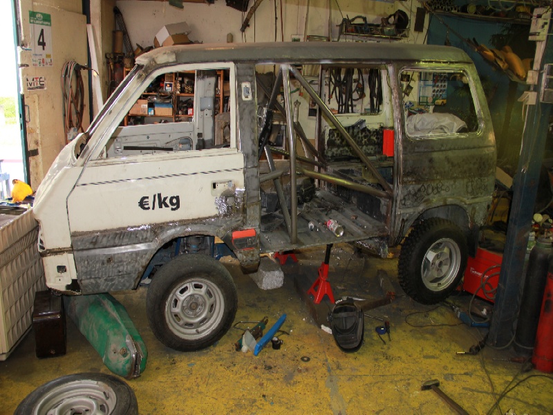

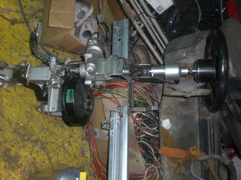

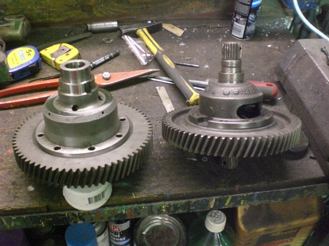

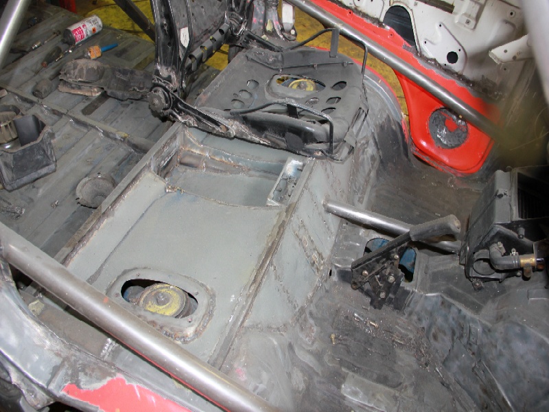

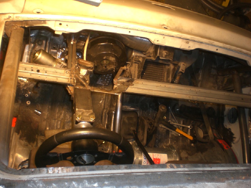

tak konecne po sviatkoch v garazi :D nepribudlo nic nove,stale sa babrem s konzolou pedale/volant. jezisko ale splnil slub a stihol mi dokoncit ozubenie pre samosvor.. okolo toho vsak este bude kopec roboty,nechavam si na neskor

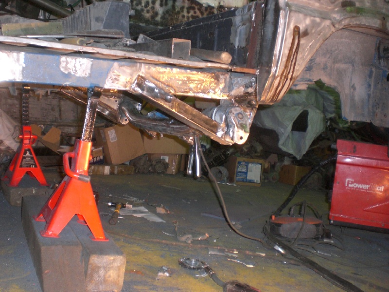

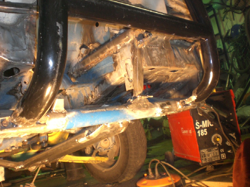

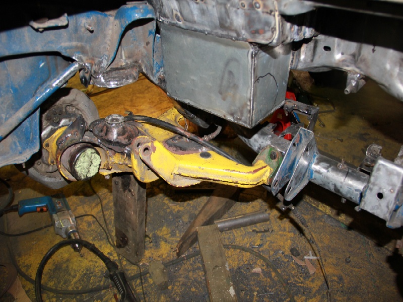

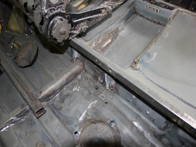

odstranenie zbytocneho,napravnica bude napevno

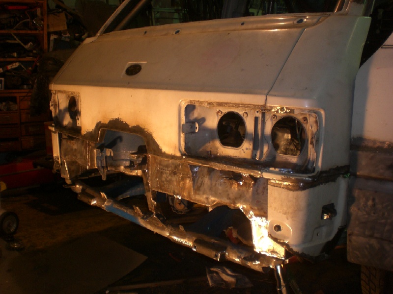

prevarene drziaky ramien (odklony)

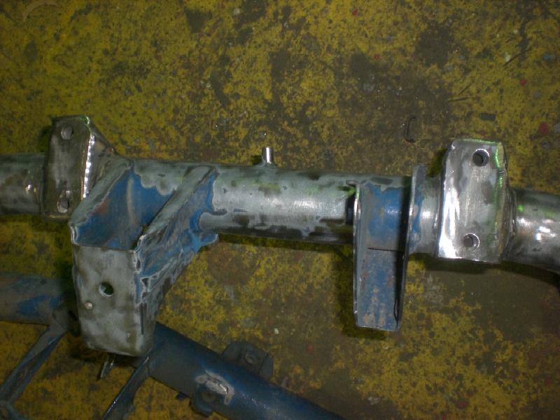

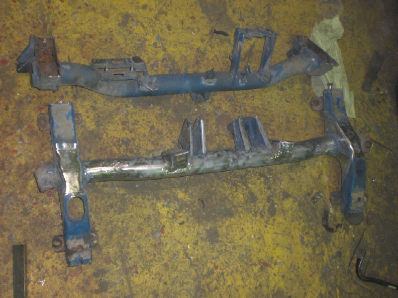

napravnica presne na mieste

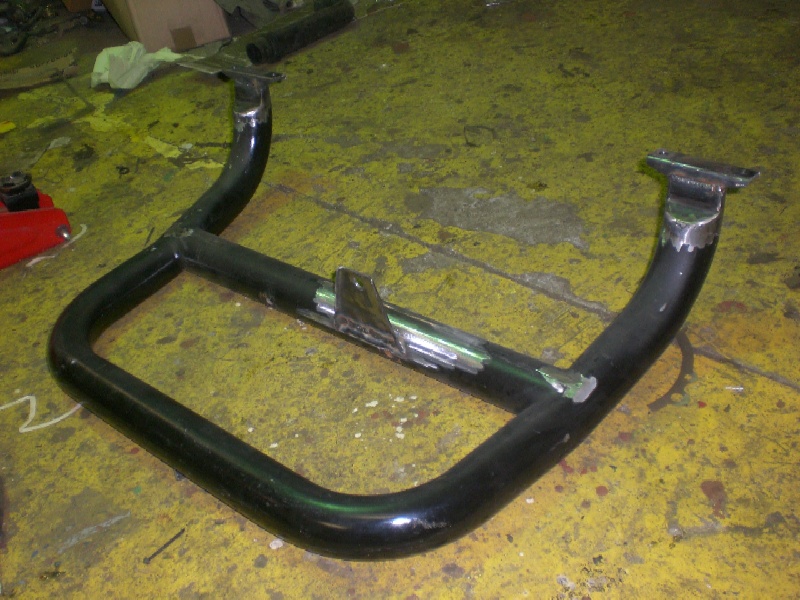

.. s uzavretymi dutinami,proti bordelu
Re: Moric evo II
ahoj,řádíš pěkně,jsem zvědavej,kolik to bude nakonec vážit :mrgreen: Ten odklon ramen je uplně napevno?nebo se dá geometrie doštelovat podložkama?
gari
Příspěvky: 268
Bydliště: SK Nitra
Re: Moric evo II
Příspěvek od gari »
pred rozobratim to vazilo presne 1000kg (interier len soferova sedacka),co bolo velmi velmi vela. na oranzovej kasni bolo dost gitu,lebo som to pred tym daval cele pieskovat a zinkovat-zvlnilo co mohlo. teraz dufam,ze sa dostanem kdesi pod 900 kg.
Zadne odklony som riesil uz pred tym posunutim dier na vnutornych U drziakov silenblokov ramien ,no bolo treba viac, teraz je to 1,3cm posunute.Uvidim co to povie ,ked nahodim naspat ramena,jemne sa to doladi uz na tych U drziakoch.
gari
Příspěvky: 268
Bydliště: SK Nitra
Re: Moric evo II
Příspěvek od gari »
zbiehavost sa samozrejme da nastavit podlozkami. Trosku bol problem trafit celu napravnicu ,lebo ram mam od povodnej vyvaracky dost pokruteny.

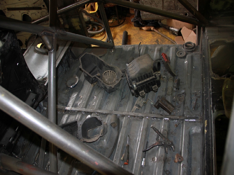

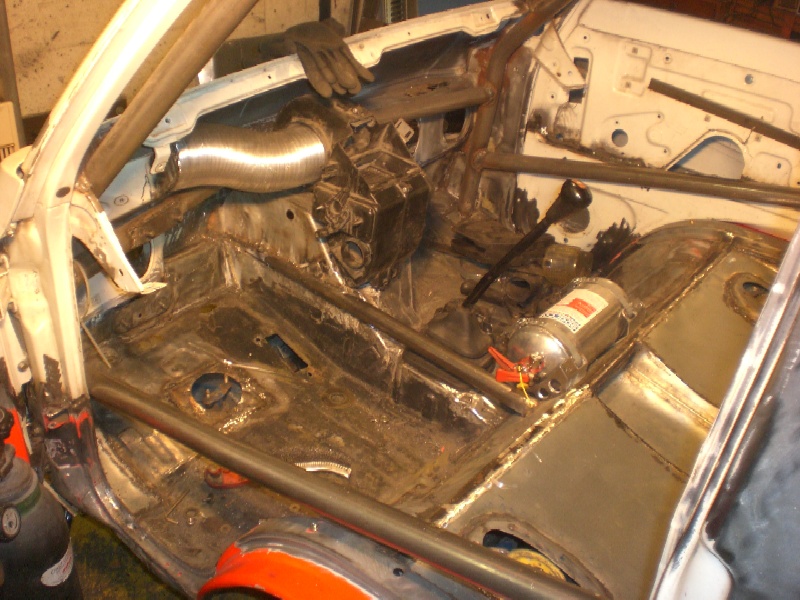

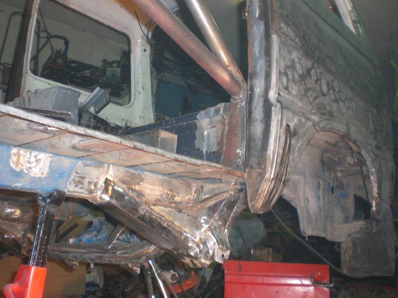

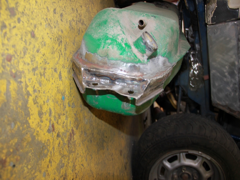

pokracovanie stredovej vystuhy-zasobnika podtlaku

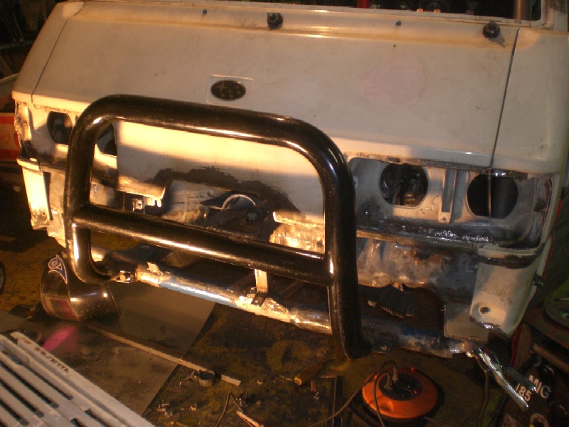

zdvihnutie nadrze cca 2cm

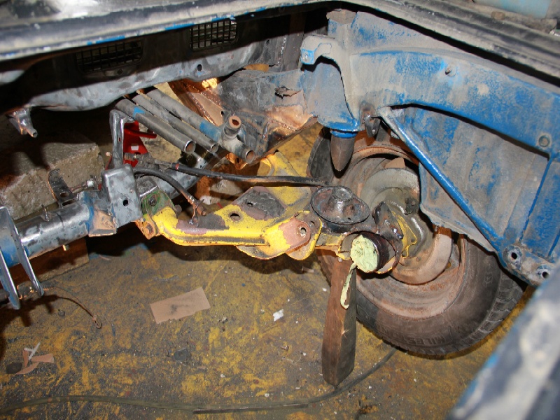

uprava ramien,ulozeni strun

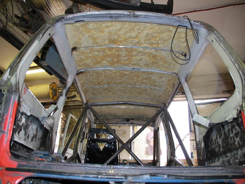

Re: Moric evo II
střecha je použitá původní se seříznutim,nebo si ji z plechu dělal novou?
gari
Příspěvky: 268
Bydliště: SK Nitra
Re: Moric evo II
Příspěvek od gari »
strecha je nanovo,klampiarsky 0,55mm pozink.plech . Preto tolko priecnych vystuh. Povodne som chcel laminat- ale kedze aj tak by som laminat na nieco musel "natiahnut" ,toto bolo lepsie riesenie-a celkom sa to podarilo.Zaciatocny obluk nad celnym oknom je nastrihnuty povodny plech
Re: Moric evo II
je to super,osobně nesnášim 0,6 plech,protože se to kroutí a chytit tvar je opravdu mistrovský dílo,Tobě se to podařilo výtečně :)

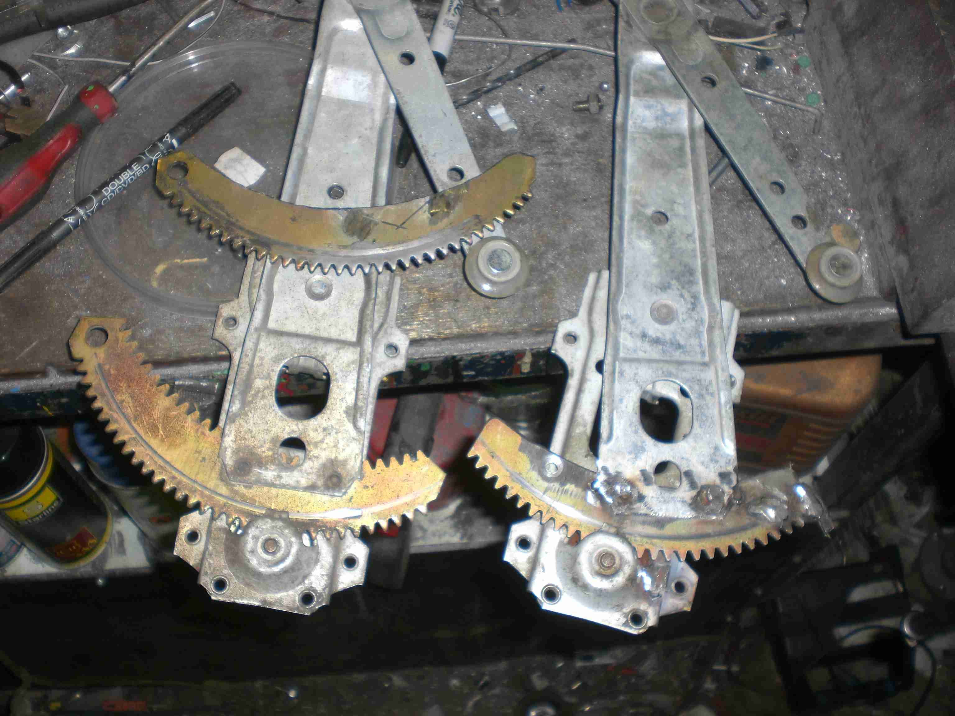

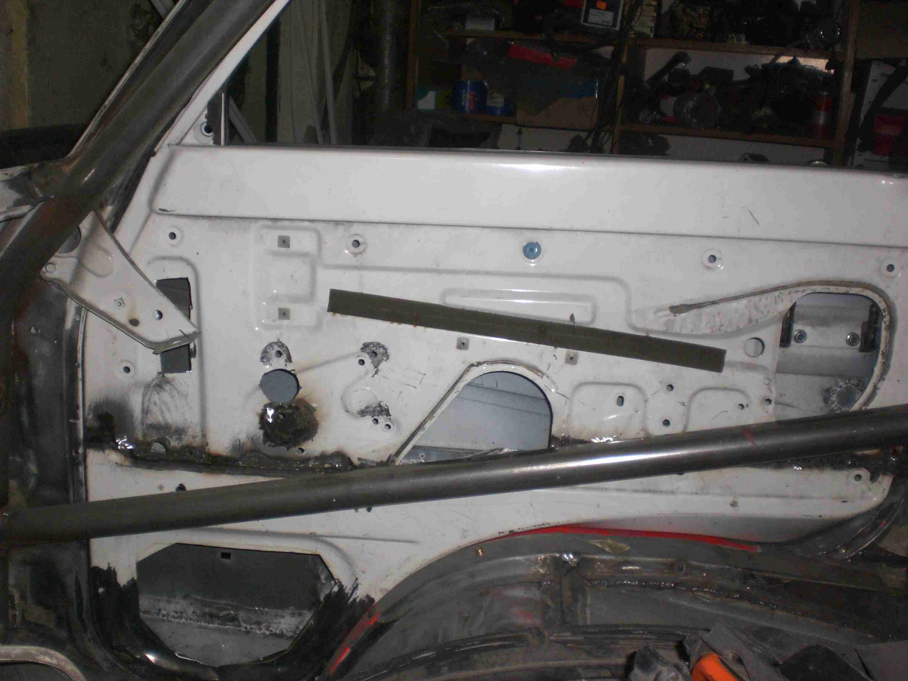

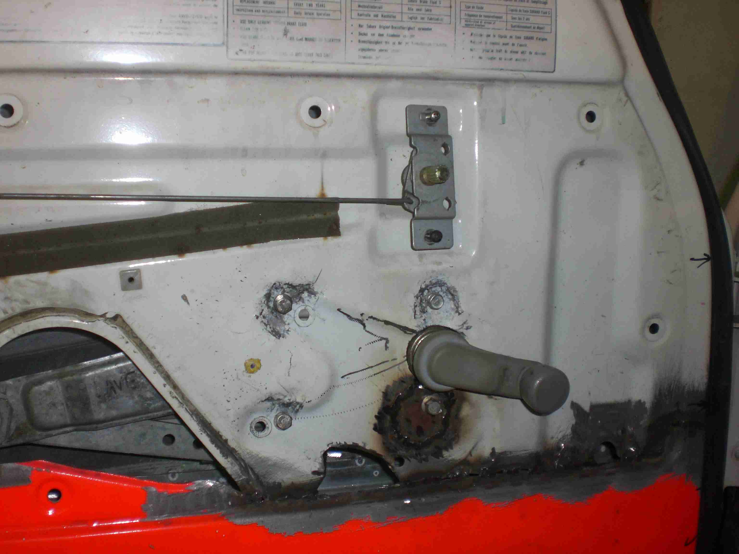

spodny doraz a posunutie ozubenia
premiestnenie celeho mechanizmu nahor ..
.. z tohoto dovodu. Vidno povodnu dieru na kluku okna
