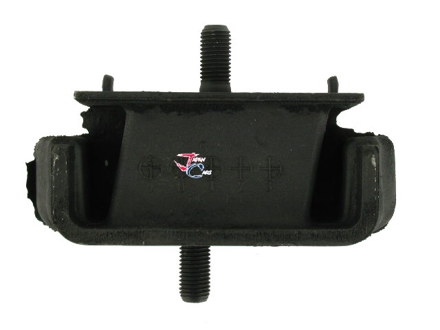

ještě by tu byla jedna "tvrdší varianta" pokud máte někdo ty silenbloky venku.. třebas všechny nechcete je oměřit? nechci to vyndavat dokud tam nemám co namontovat...a ony bvy ty rozměry při hledání celkem bodly...

Čus,ted' taky řešim nákej levnější,pokud sedne,nevíš kolik tenhle dělá pls?

myslim že něco kolem 3-4 stovek

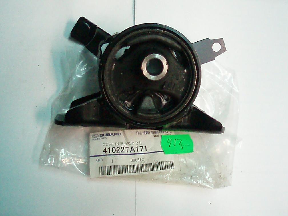

Tak silentbloky jsou doma... 2601Kč rovnou od subaru. nevim esi sem nepřehazel pytlíky s číslama... Jsem zvědavej na změnu

Tak za 2601,-Kč se očekávaná změna asi nedostaví. Pravdou je , že "škodovácký" jsou měkčí , ale pro "normální ježdění (myslím po silnici a ne týrání v terénu s prudkými změnami otáček motoru) dostatečně vyhovující. Znám lidi, kteří na autě nevymění ani šroub bez stejného označení na hlavě a u nás hojně používané díly výfuku z Polska by si nenechali namontovat do svého auta i kdyby neměli půl roku jezdit. Já takový případ nejsem a spokojím se s dostupnou náhradou. Dědek

A je to.... a pak že to nebude změna
.... Jo jsem jeden z těch magorů co neradi dávaj neorig díly na auta, motorky atp. Mám veteránka jawičku, a pár dalších veteránku už mi proběhlo rukama.. a tak i s a utem to mám takhle
Ale změna je změna je... přestalo to hučet jak v převodovce, tak dokonce snad i kola.....(silentbloky byly všechny tři utržené) a dokonce jde hladce řadit kvalty..... no a necestuje mi řadicí páka..... a při bržděn´motorem se neozívají žádné rány
... Takže změna , kterou jsem očekával.. se opravdu dostavila.... A co se škodováckých silentbloků týká.. porad mě odrazovalo to, že maj šrouby v ose....takže motor nemůže být v té poloze jako s orig silentbloky... Ale že to byl boj vyměnit... držák pravého silentbloku jsem nemohl povolit od motoru... nakonec jsem musel vymontovat všechny..a motor odtáhnout a pravý silentblok vsadit bez demontáže držáku.... No byla to sranda.. odjel jsem z garáže ve tři ráno
