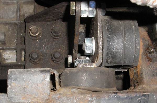

zadní silemblok držící motor na pravé straně

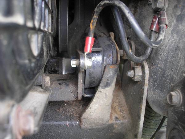

silentblok motoru
Tak obrázok je známy, chýba informácia koľko stojí nový, kde, alebo čím sa dá nahradiť, najlepšie lacnejším...
Jedna rada tu je. Místo originálního silembloku použij kulatý z Š-1000MB - Š- 120 . Velikostně ničemu nevadí a asi životnost nebude taky dvacetiletá. Ale funkčnost a cena vítězí. Mám to tak na svém pojízdném a před lety to udělal někdo i na tom co mám na díly.Na tom to je víc jak 4,5 roku a drží. Dědek
Asi před čtyřmi roky jsem kupoval všechny tři silentbloky k motoru a cena byla doslova nehorázná. V servisu mi tenkrát tvrdili že škodovácké tam nevydrží a že originály stojí něco kolem tisícovky kus. Nějak jsem se s tím smířil a objednal si je, jenže jsem se já trouba u Subaru předem nezeptal na přesnou cenu a když jsem si pro ně přišel, chtěli po mně skoro šest tisíc! Ukecal jsem 10% slevu, ale stejně to bolelo sad10.gif Nejzvláštnější bylo to, že i když vypadají všechny stejně, dva stály asi po 1700 a jeden okolo 2500. Prý je to jiná guma. Od té doby ceny dílů klesly, ale dneska bych tam taky dal klidně ze Škodovky, jen dal bych si dal tu práci, že bych je vsadil mezi ta účka z původních. To je totiž jediná ochrana proti úplnému vyhřeznutí motoru při utržení gumy. Na svém prvním Liberu jsem stejným způsobem repasoval silentblok nad katalyzátorem, který je na straně ke karoserii řešený úplně stejně (na straně k výfuku má ještě jeden plech navíc) .. šroub jsem uřízl, na jeho místě vyvrtal díru a tou provlíknul šroub českého silentbloku za dvacku. Na druhé straně jsem ho přišrouboval k tomu meziplechu, výsledek rovnocenný originálu, ale za zlomek ceny a půlhodinu práce.
v loni napodzim jsem dal na motor silemblok ze škody, jezdím poměrně dost, na vysočině a na jarním srazu jsem ukazoval jak tam silemblok je namontovaný i po německu zatím drží ( asi 5300 km) cena do 100 kč. :lol:

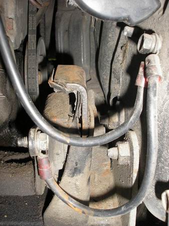

levá strana
S lavou stranou som bojoval na tri krát:
na prvý pokus som tam dal iba škodovácky silemblok, ale v tom mieste je zrejme priečna sila príliš velká, takže silemblok sa zdeformoval a držák motora dosadol na rám a nastal rachot v celom interiéri. Tak von s tým, toto nebude to pravé orechové.
Na druhý pokus som tam skúsil pridať dva malé silembloky do tých dierok, čo ostali po odstránení gumy z originálu silembloku.
výsledok bol omnoho lepší, ale hladina hluku bola v aute dosť vysoká , hlavne na voľnobehu, pri nízkych otáčkach. Ony tie malé silembloky majú na konci kovovú prírubu, a tá na voľnobehu asi mlátila do nosníka, lebo som tam našiel otlačok. Jazdil som s tým mesiac, ale spokojný som nebol.
Tretí pokus som robil v mojom prírodnom servise vedľa chaty, a použil som ďalší silemblok, ale musel som ho trochu odpilovať
a potom sa mi tam vošiel aj pre smer dolu podobne urezaný silemblok, ale skrátený asi tak po tú rysku po obvode-je to vidieť na fotke:
A toto je to pravé orechové, páni Liberátori. Zvukovo je to šepot kvetin, žiadne trhanie pri zábere spojky. Ešte tam príležitostne domontujem ten zakrivený hrubý plech obmedzovača výchylky, čo tam bol predtým.

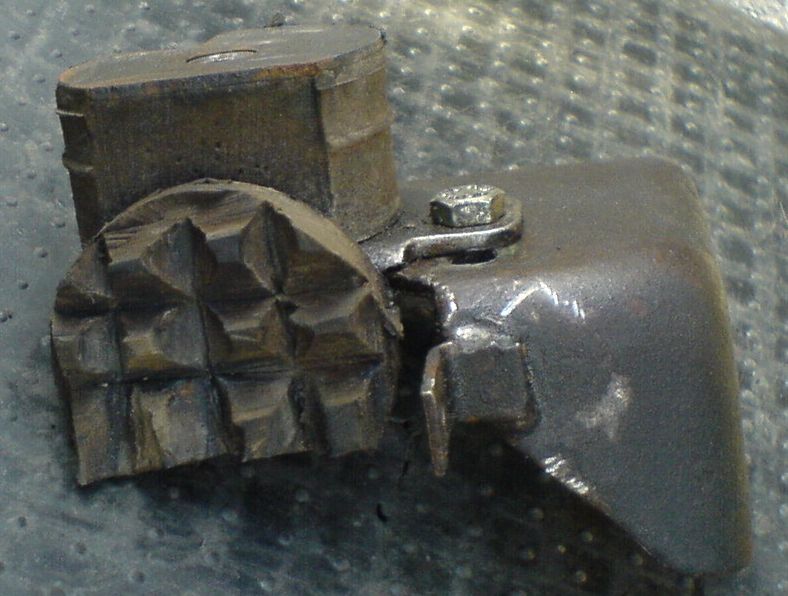

A mám ešte další stupeň vytuningovania silentbloku:
fór je v tom, že som tam vyrezal nožom krížom-krážom ihlany, takže je charakteristika gumovej pružiny nelineárna, a motor ešte viac utíchol - teda prenos hluku do karosérie. :lol:
Re: silembloky
Jo, a pro novější: puvodní silentblok vypadal takhle:
a byl to rachot a dunení v interieru - ta guma sa zdeformovala, a furt byla zatížena jenom jedna púlka.
vzkoušena varianta "á la škodovica" je s trochou smradu od gumy a rozbrusky takáto:
a je to. Cena: pod stovku bubákov slovenských! :lol: :P :lol:

Lubomíre, nevím kde v novém tenhle silentblok je, ale tvoje řešení mi připadá příliš odlišné od originálu. Poloha a charakter silentbloku jsou voleny tak, aby uložení motoru dával patřičné "stupně volnosti" - tzn. kam a jak moc sebou agregát může pajtlovat. Tvoje "čapí noha" ze dvou škodabloků na první pohled bude mít v různých směrech hodně odlišnou charakteristiku od originálu a to může mít negativní vliv na periferie ... bál bych se třeba rychlejšího urvání vlnovce výfuku a možná i vypadávání kvaltů, vyčochtání poloos ...
Nechci dělat chytrýho, vím že jsi mnohem zkušenější mašinostrojitěl než já, ale člověka vždycky všechny souvislosti hned nenapadnou :) .
Re: silembloky
To: Tuti: jasné, že súvislosti sa ešte iba objavia, zatím asi tak 1000 km bezproblémových, kvalty drží, poloosy jsou zticha, výfuk si bublá svou písničku a po nocích tiše rezaví... Skrátka, problémy sa asi dostavia, ale dovtedy si užívám tichý chod Liberka, rádio, a iné uším více lahodící zvuky než dunění kopyt. :mrgreen:
