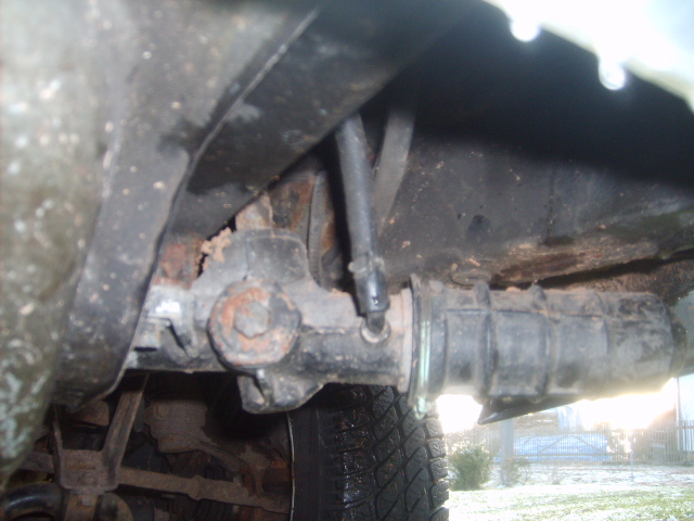

hele chlapi číhněte co mám vedle levyho předního kola, a vedou k tomu hadice od řízení !!! Foto Check that !
SERVO !?
Re: Něco do Pranice Was ist DAS !?
hejtmos píše:hele chlapi číhněte co mám vedle levyho předního kola, a vedou k tomu hadice od řízení !!! Foto Check that !
SERVO !?
No to snad nééééé :!: Tímto objevem by si zvrátil a popřel všechny mé teorie o tom, že Libero servo nemá :twisted:

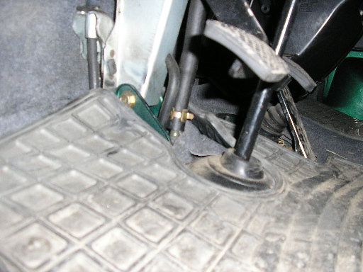

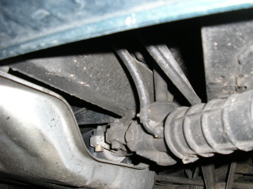

Teorii o servu uložte k ledu. Je to odvzdušnění převodky řizení a nemá ji jen Hejtmosova Kozička.
A když po hadičce půjdete nahoru, je zakončena v pozinkovaném sloupku za volantovou tyčí. Jak jednoduché...

je to tak, servo tam není

ahoj, jako jak odvzdušnění ? Naco ? to jako Libero ma hydraulicky řizení to asi ne ne ?!nebo prosím o vysvětlení co to teda je !? diks

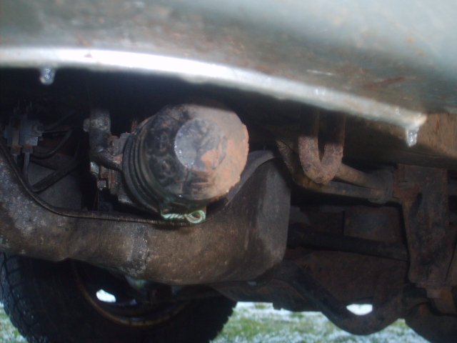

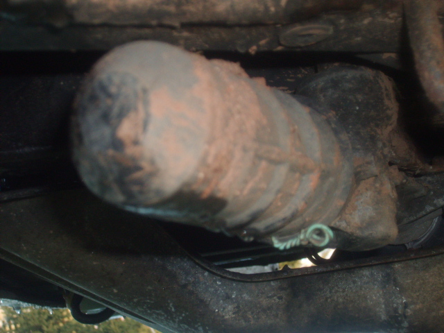

na každé straně je manžeta zatažena drátem. když zatáčíš v levo a hned v pravo vznikne tam tlak vzduchu který by mohl manžetu nafouknout a vytlačit. takhle jsem byl poučen já.

Jak jsem ti psal, je to odvzdušňovací hadička - nehledej v tom žádné záhady.
