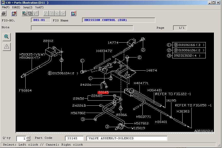

Tak ted presne tohle shanim. pokud sem to spravne vycetl, tak oznaceni je: 33145KA191 (33145 - VALVE ASSEMBLY-SOLENOID)
3 - ventil.JPG (95.02 KiB) Zobrazeno 42231 x
psal sem do Beta Hase tak uvidim jestli odepisou. kdyby jste to nekdo mel doma a nepostradal tak to ocenim:)
Re: Podtlakové přepínání 4wd
Cena z 22.6.2009:
33145 Valve assembly-Solenoid 33145KA191 2562,-

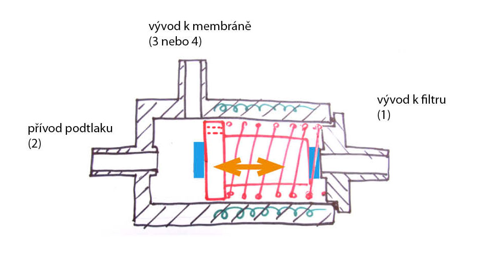

Rozebírání se neboj, plechový třmen má na konci pacičky, které jsou prostrčené dirkama v destičce a upevněné rozehnutím. Když je narovnáš, třmen a destička půjdou sundat. Nepochybně se jedná o dva samostatné ventily v jednom těle. Jsou to přepínače, takže vnitřek bude malinko jiný než u toho co jsem rozebíral .. ale kdybych to měl konstrukčně řešit, vypadalo by to asi takhle:
Červený váleček je železný a cívka zalitá v plastovém těle ho šoupe doprava, pružinka vrací doleva, přičemž modré špuntíky ucpávají buďto vývod 1 nebo 2.
Po sundání třmenu půjdou (asi opatrným vypáčením ostrým šroubovákem) vyndat záda s vývodem 1 a vysypat vnitřky. Vyčisti je - nenechávej je mastné, to by se to zase zalepilo. Když se ti při zpětné montáži nepodaří třmen utáhnout tak jak byl, omotej to gumovou samovulkanizační izolačkou, ta to stáhne a je věčná.
