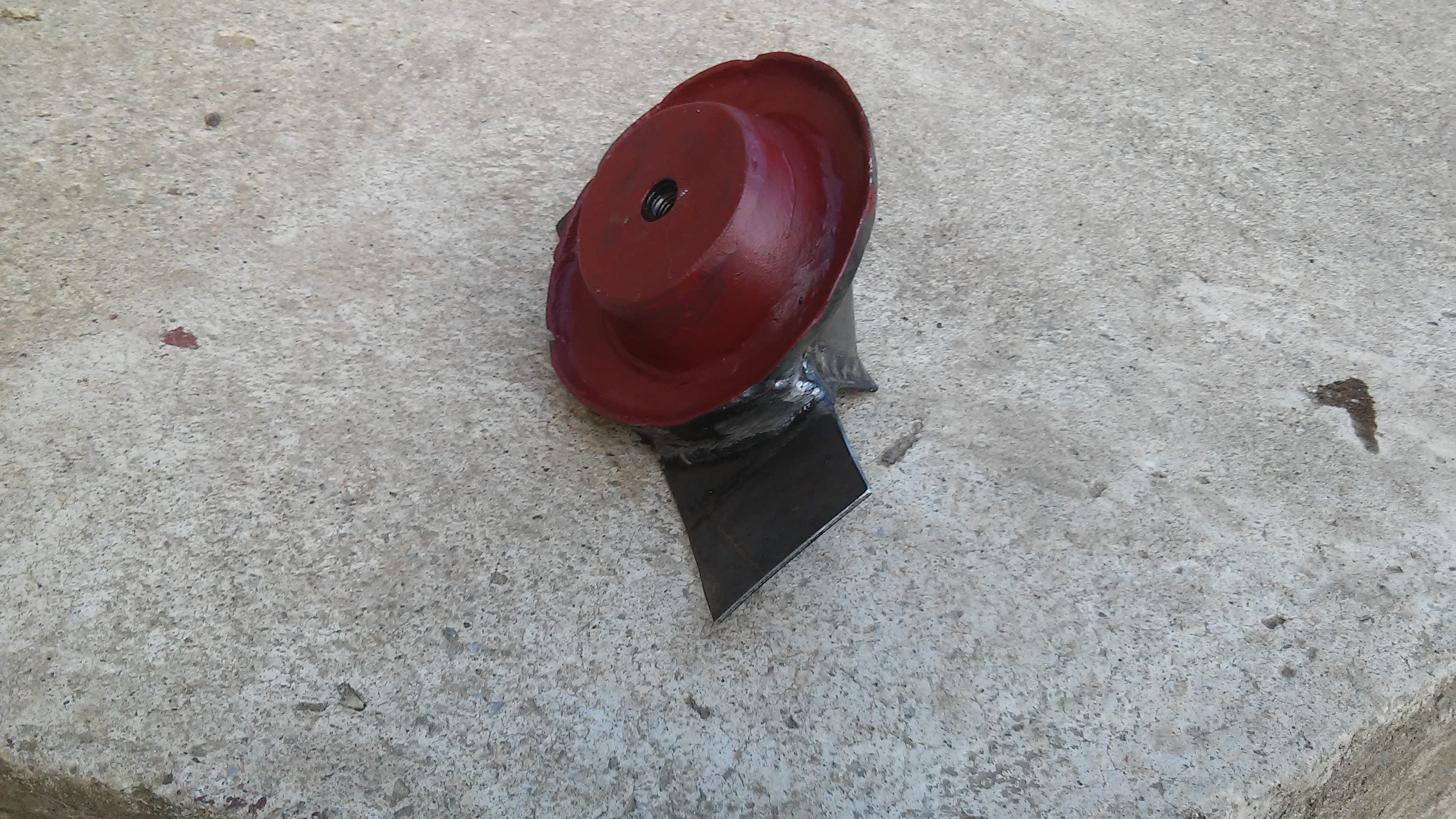

Gumové dorazy zadních pružin se časem odtrhnou (to snad u každého auta :evil: ), spadnou do péra a konec. Jasně že auto jezdí i bez nich, ale domnívám se, že i tohle je jeden krůček k fraktuře pružiny.
Pokusy o nalepení zpátky na své místo se většinou nesetkají s úspěchem, protože dovnitř péra se nedá pořádně dostat a očistit lepené plochy. Vyndávat péro se mi nechtělo a proto jsem to vyřešil mechanickým spojením:
Z titanzinkového plechu 1mm jsem si ustřihl pásek 186 mm dlouhý a 30 mm široký, nastřižením rozdělil na 6 segmentů (miska ve které má doraz držet má šestiúhelníkový tvar se stranou 31 mm) a udělal do něj 3 díry na šrouby.
Z plechu jsem pak vytvaroval "korunku" a tu jsem pomocí šroubů do dřeva (asi 3,5x25) přišrouboval na gumu dorazu.
Křidýlka korunky jsem pak natemoval kolem plechové misky - dvě nebo tři zadní křidýlka je potřeba předehnout ještě před nasazením na misku, protože pak už k nim není přístup.
Estetický dojem sice nic moc, ale v tomhle místě to snad nevadí .. a věřím, že to nějaký rok vydrží.

Ahoj, taky jsem zrovna zjistil, ze mi na levé straně doraz lítá.... dokonce i s tím kovovými tělem, na kterém je Guma nalepena :/ takže mi do rámu zbyla díra a pěkný přístup pro vodu a sůl. spis by mě zajímalo, jak by šly zkorodovane díly svarit a jestli to vůbec nějak řešit, nebo odlomit doraz úplně stejně na druhé straně a nějak otvor vytmelit.

Koukni na moje fotoalbum na rajčeti na hooodne autech už jsem to řešil. Někde tam nějakou fotku najdeš. Rozhodně to není práce pro laika. M
Re: Dorazy v pérech
Abys neřek že jsem k***t tak jsem to to našel...
https://misuss.rajce.idnes.cz/Libero_Bic/#P1050641.jpg

Díky moc, přes zimu to porešim, ale nemám pocit, ze bych měl přidat Ičko do rámu, vypadá to, ze ten doraz je jen obrezly po obvodu :)

Neboj, je to shnilý celý to mi můžeš věřit. Je dobrý udělat komplet misku novou. M

Zdravím. Taky jsem to těď řešil. Vypadalo to ne až tak zle. Ale nakonec jsem zmastlil celý nový. Josef

Shnile to bylo opravdu jenom po obvodu. Na jaře jsem řešil levý a po Chorvatsku jsem si při výměně kol všimnul i pravého. Rám byl v pořádku jak na pohled tak na poklep. Nariram spodek vyjetým olejem a doporucuju :)
