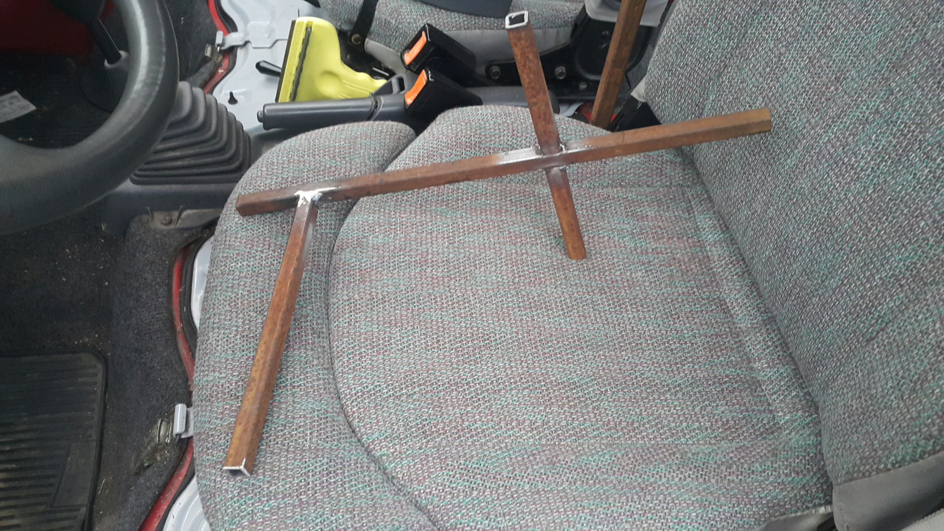

Pomalinku vzniká stolek mezi sedačky. Nevím zda mi sem půjdou fotky. Podmínky pro to nemam, ale v rámci možností jsem spokojen, jen nevím čím dobře a pevně chytit preklizkovou desku 10mm k jeklovemu krizi (15x15mm), resp.jakými vruty.

Příspěvky: 2529
Re: UŽOUCH Piaggio Porter
Provrtej jekl zespodu vetsi druh z vrchu mensi a ze spoda navrtej kratke vruty, nebo eurosrouby (musis do preklizky predvrtat diry). Pokud ti nebude vadit ze tam mas srouby videt, dej tam normalne male vratove srouby - tu pulkulatou hlavu muzes malinko zavfrezova, matku zespoda...
Me2d
Příspěvky: 130
Typ Libera: čekatel
Bydliště: Čelákovice
Příspěvek od Me2d »
Právě nechci vidět šrouby a snad to bude fungovat. 1cm vruty krásně vyšli a ne pro lezl skrz.

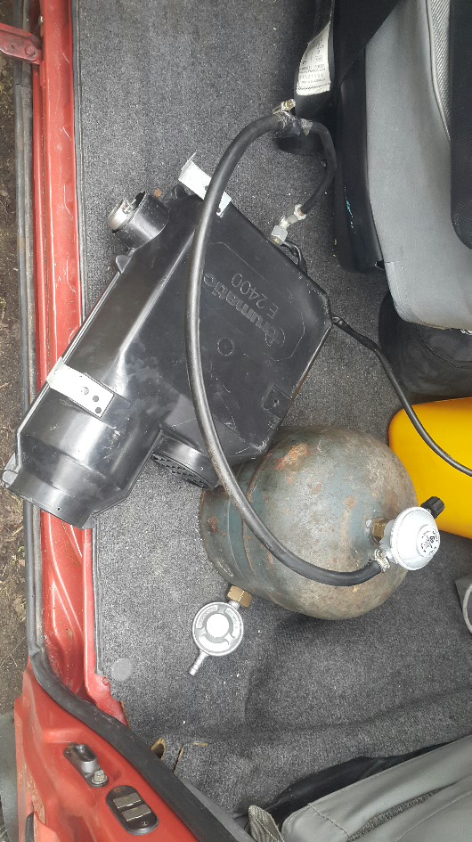

Nádrže jsou na místě

Teď už jen doladit kominek topení topi jak divy

setrilek
Příspěvky: 97
Bydliště: Horka u Staré Paky
Příspěvek od setrilek »
Ahoj, co je to za plynové topítko? kde se dá sehnat? Zavolej mi. na 702908396
