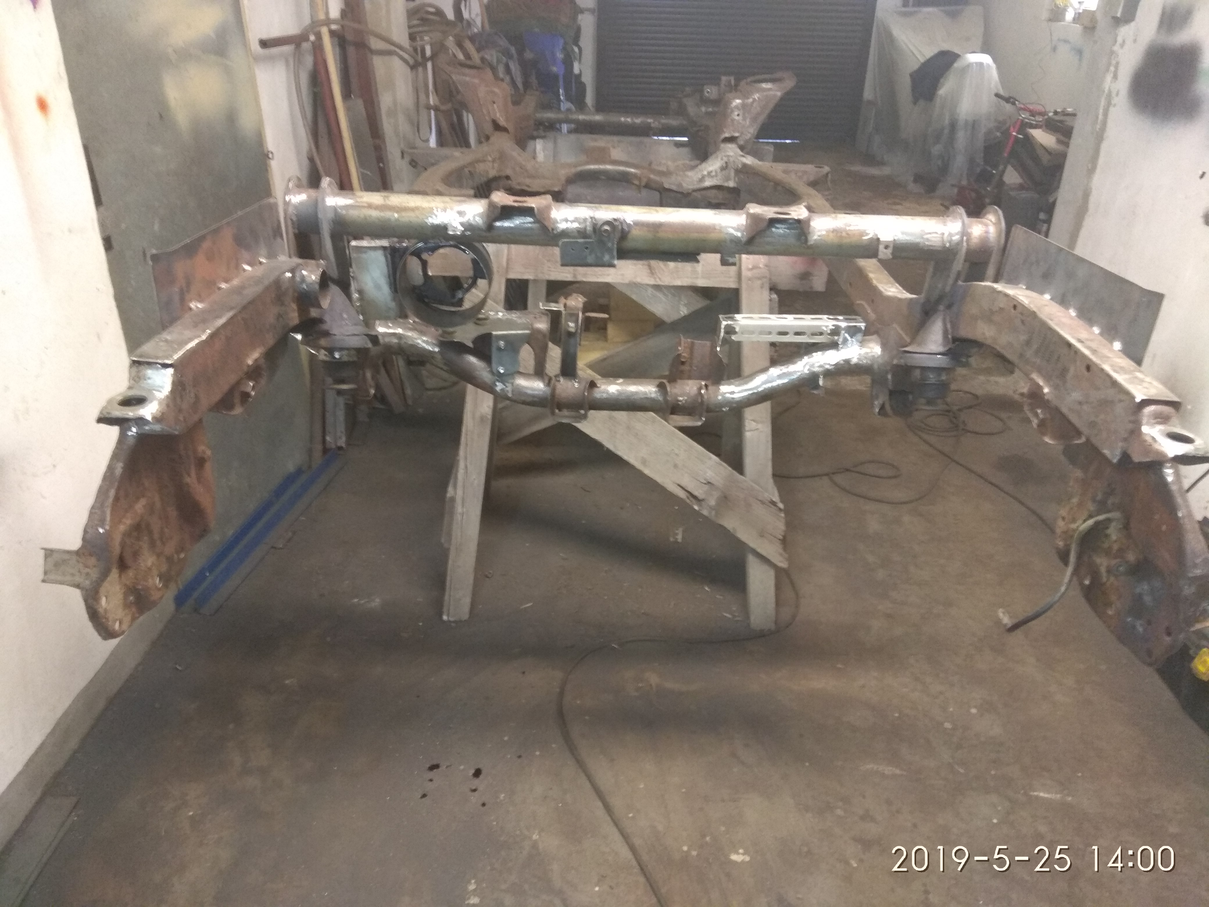

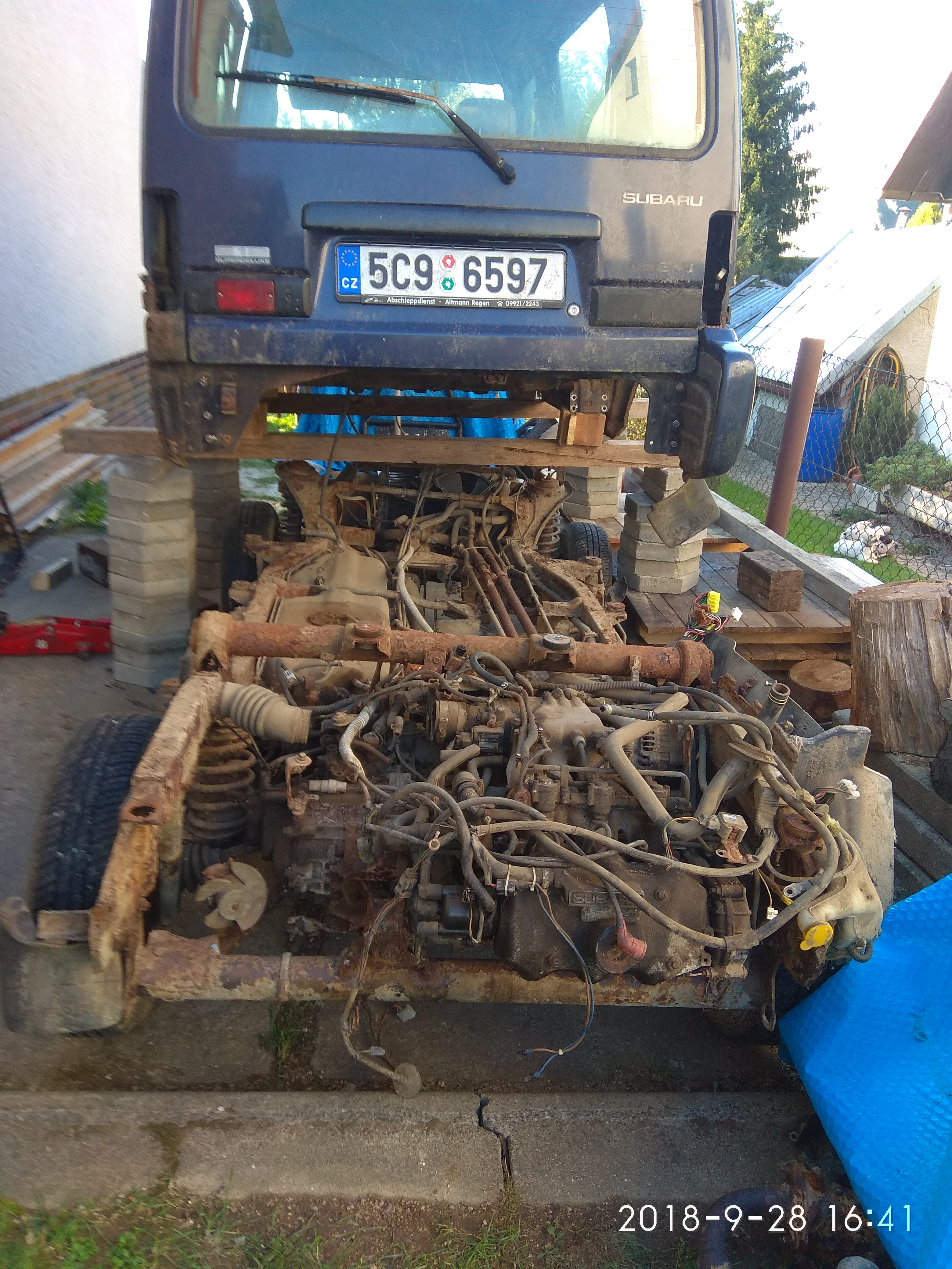

Tak už se na tom pracuje,jde to pomalu,ale vcelku dobře

Re: Pořídil jsem liberko
Koukám, že je nově dělaná příčka pod zadním sedadlem a ta co na ní drží náprava byla asi taky dost chycená, přitom je zvláštní, že miska LZ péra (která většinou hnije první) vypadá docela v pohodě. Nebo fotka klame?
Já teda vidím, že obě misky jsou předělaný

Jo jo misky jsou komplet nově udělané i s uchytem k rámu pasujií tam perfektně z feldy i s gumou a pružina v ní sedí snad lépe než v originálu
Ta trubka co drží nápravu nebyla až tak hrozná je z obou stran vyztužená a ještě přijdou prostrčit roxory a zalít celá trubka peciální pryskyřicí pro jistotu -nevím jesti to k něčemu bude je to můj výmysl, tak uvidím. Ted dělám předek, to je už o něco lepší a ještě jsem se pustil do motoru aby byla změna daři se mi docela dobře shánět nové díly a když něco není najde se to u jiných značek aut ale zabere to dost času
zdravím všechny zatím ahoj

Covece to zalejvani pryskyrici no nevim... vzdusna vlhkost se tam stejne dostane akorat to bude tezky a neopravitelny... original maji trubky zaslepky ale derave aby vetraly. Ja jsem tam dal spunty na trubky a provrtal diry.

Mám tam nacpanou hadru nacucanou vyjetým olejem. Buď bych to tam nějak vymazal nebo použil sprej na ochranu dutin
Odpuzuje to vodu tak bych tomu věřil
