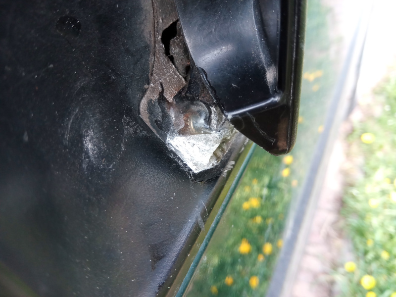

Behem zimy mi zase praskl a upadl plast na klice soupacek dole v miste, kde kovovy "sroub" je zality do plastu. Klika byla od te doby na pokraji utrzeni kompletniho. Vymyslel jsem tedy opravu, kdy jsem misto oblepil prouzkem maskovaci pasky a nasledne do vznikleho "kornoutku" nakapal dvouslozkovy epoxid. Po vytvrdnuti jsem epoxid zbrousil tak, aby neprekazel klice. Zatim funguje "jako nova" :).
Nevim zda z obrazku budete moc moudri, jak je to z detailu je prd videt.
