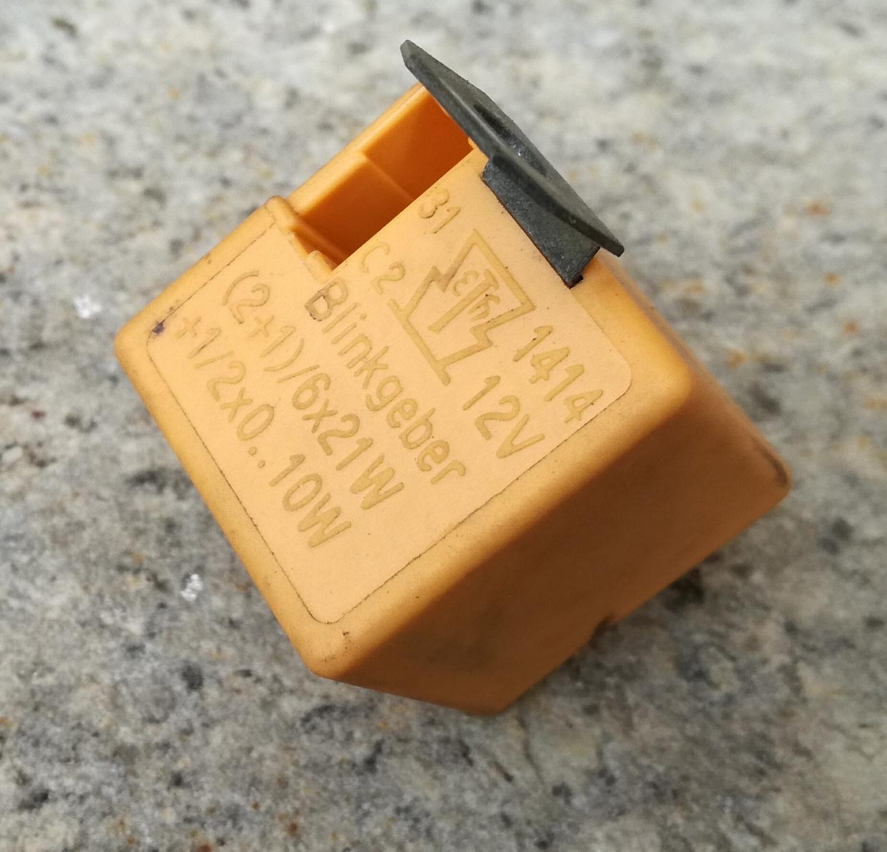

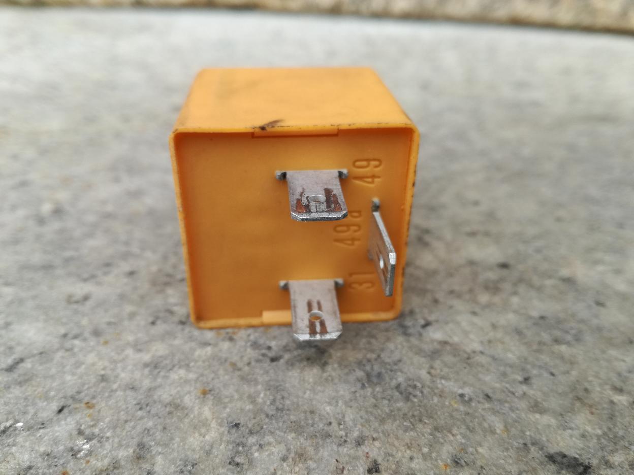

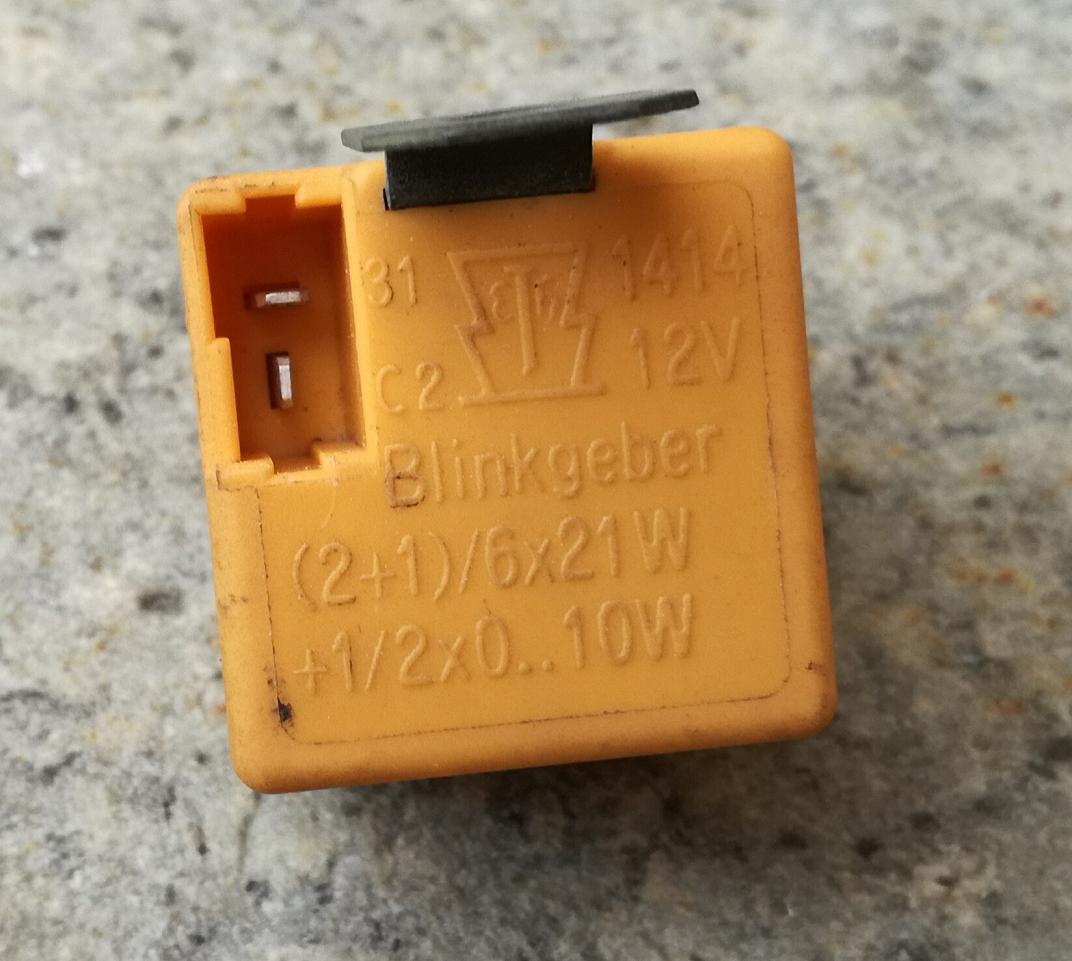

Ohledáním jsem zjistil, že v autě mám úplně jiný přerušovač - když němci montovali tažné, vyměnili originál za přerušovač s odbočkou na kontrolku blinkrů přívěsu, která je v Německu povinná (viz foto níže). Nicméně zapojení pinů má japonské schema (je stranově převrácené proti evropskému) a kontrolku postrádat nebudu, takže pokud má Niles standardní japonský konektor, měl by tam pasovat.
