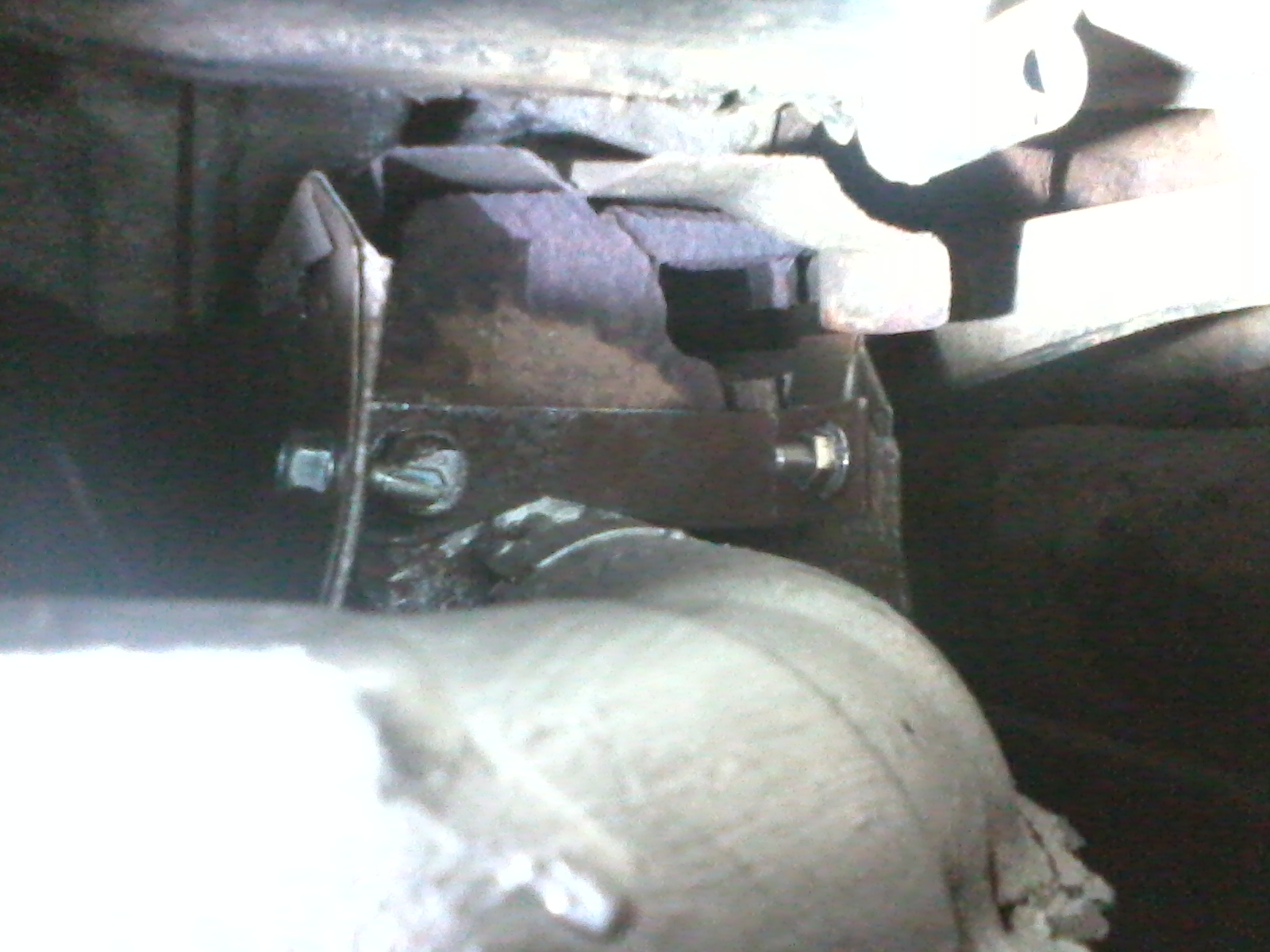

O tech sroubech skrz jsem taky uvazoval, dokonce jsem koupil srouby prumer 8mm ktery tam projdou bez vrtani, ale zase uz mi prisly tenky. Ten drzak na kryt jsem udelal tak, ze to na prave strane drzi na dvou mistech - dvakrat zahnuty 2mm plech (fotka je od kolena). Na druhy strane jsem jeden sroub zachranil.. takze to drzi na 3 (z toho 1 puvodni) - original to ovsem drzelo na 9, ze.
- Photo1694.jpg (509.57 KiB) Zobrazeno 27243 x
