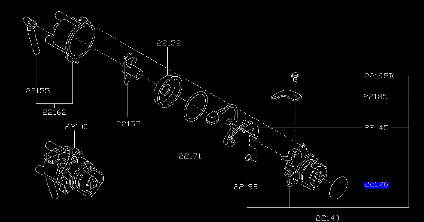

Tak jsem dnes objednal ten O-kroužek, ložisko a gufero už mám.
Doufám že to je ten modře vyznačen 22176 :)
Re: olej v rozdělovači
je to on 8)

Tak O-kroužek vyměněn. Jen tak pro zajímavost, ten vlevo je starý - pěkně tvrdý. Olej vypadá že už neteče.
Jen jsem zjistil že tam nemám "deklík" 22152, tak snad to něčemu nevadí.
