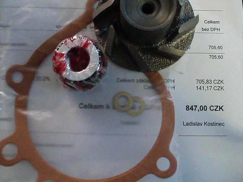

Koupeno zde.
pumpa 001.jpg (179.53 KiB) Zobrazeno 44834 x

pukud chčije přes ucpávku ke guferu a jede ven přes kanálek nad rozvodama,tak Stačí koupit jen ucpávka a gumový těsnění s keramickou vložkou,celá sranda pak výjde na 300,- litinový kolo nebejvá zničený.Mišus
(při dělání vodní pumpy je dobrý rovnou vyměnit i gufero bejvá dost tvrdý,ale to musí jít hliníková nástavba dolů.)

Rozebral jsem vodní pumpu a objednal novou pumpovou sadu, už jí mam doma a v sáčku s těsněním jsou i dvě podložky, nemůžu přijít na to kam patří...na původní pumpě jsem je nenašel.

Karliku, ty podložky jsou vymezovací. Patřej pod vrtuli, když je malá vůle mezi ní a prsama motoru. Vůle se měří listovejma měrkama. Měla by bejt od 0,3 do 0,9 mm. Ps. Omlouvám se, ale tu trubku vždycky zapomenu změřit, napravim to. M.

Aha, já to marně hledal odkud mi vypadnou pod auto ale nikde jsem je nenašel. No pumpu už mám v kupě, ta vrtule tam sedla krásně, skoro nadoraz, ale škvírka tam byla, nikde to nedřelo, snad bude pumpovat dobře, dotažená je tak akorát. A co se týká toho příčníku, tak už mi to poměřil dědek, ale ještě stejně musím srovnat ty boční prolisy, jsou taky vyhnuté. Kdyžtak jestli bys mi nezměřil na tom příčníku vzdálenost levý plech-kulatý silentblok, tam bude jedno k čemu to budeš měřit, jestli díra uvnitř silentbloku nebo bližší šroub držáku, potřebuji zjistit polohu toho kulatého na té trubce. Díky
