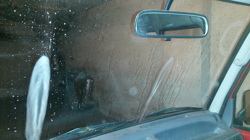

No říkám si :lol: Tak už jsem to taky jednou zkoušel, a proto skončilo ve šrotu. Nicméně k věci.
Koupil jsem na Mitsubishi Carisma na
http://autodily.shoptime.cz/zbozi/12918 ... --DA0-.htm
za nějakých 267 s poštovným, které je dražší než čerpadlo samotné. Po rozbalení zjišťuji, že vypadá nasprosto stejně, ale je o poznání lehčí, tak si říkám, "Nechybí v něm něco?" Navíc ho dostanete i s těsnící gumičkou. Výsledek nepotřebuje koment, snad jen Juchů!
Gut geschpritzt!
Gut geschpritzt!
Moje auto mě nikdy nepřestane překvapovat.
Díky za pomoc a jak píše Tuti
Hejkal má pracovní variantu Libera (myslím, že se prodávala pod názvem Profi) - má chudší čalounění (místy je v kabině holý plech), má nelakované nárazníky, nejsou na něm boční lišty a plasty pod klikami, lišty pod okny jsou užší, chybí ostřikovač světel a nejsem si jistý, jestli taky nemá zadní topení.
je to přesně tak. Navrhuju Luboše na titul docenta Liberologie.
...k motorku na Fabii, ten má užší vstupní trubičku (stejně asi tak jak výstupní), takže jsem hledal dál a našel... Každopádně dík za správný směr.
