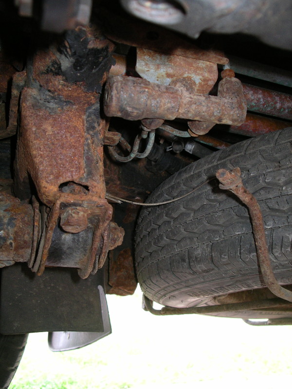

Něco mi na autě čím dál víc za j9zdy hučí vpravo, hučení se zesíli když zatáčím vlevo (při větší rychlosti). Auto jsem zvednul - manzety od homokinetaku OK, zadni dira ani unik maziva, kola jdou lehce, bez vule - kdyz jsem mel minule v tahu zadni lozisko, kolo chroupalo a melo i vuli. Silenbloky motoru taky vypadaji zdrave, navic to dela i s vypnutym motorem, takze prenos vibraci od motoru to nebude.
Co jsem ale koukal, tak mi prijde, ze zadni drzak praveho ramena predniho kola ma ponekud vyosenou "konstrukci", coz je videt i na ten mezere mezi gumou a ramenem v drzaku.
tak nevim jestli mi nezacina uhnivat drzak ramena...

slyšíš to zpředu nebo zezadu? bude to na 100% ložisko osy kola.
Ten silentblok je teda dost vyosenej, ale tim se šteluje odklon (díry jsou oválný). Nejspíš se s tim hejbalo při seřizování geometrie. Jde to vynulovat. Šrouby povolíš a silentblok dáš doprostřed. (asi by stálo za to je dát nový) Mišus
