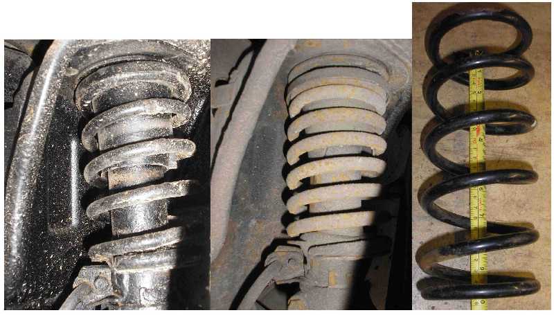

Fakt je, že na hintovčeku (94) som si už zvykol na veľmi fajnovú, mäkučkú jazdu s dobrým filtrovaním nerovností na ceste, skrátka hintovček.
Na mentolke (99) je teda každú nerovnosť cítiť, zrýchlenia v zvislom smere sú nepríjemné - zdalo sa mi, že náprava sedí na dorazoch, i skontroloval som výšku karosérie nad cestou, obe Liberká rovnako, tam to nebude, i porovnajme pružiny - a ejhle:
Predná pružina na mojej mentolke (99) má nejak málo závitov oproti tej, čo je na hintovčeku (94). A zaručene náhradná pružina je zasa drobátko iná.
Parametre pružiny sú vonkajší priemer 102 mm, priemer drátu 11 mm, medzi závitmi vo voľnom stave 38 mm. Esli teda počas výroby menili pružiny, ostáva mi objednať podľa VIN, ale tipujem že je to ulomená a rovnako zakrátená pružina, - alebo vymenená z niečoho uplne iného...
Jo, a upravené:na stopu tvrdosti pružín ma priviedli príliš nízko svietiace svetlá - ani v najvyššej polohe spínača som nedosiahol rozhranie svetla ďalej ako 10 m pred autom...
Liberko je strojca prekvapení.
- tipujem, že mentolka má zlomené pružiny, možno zabrúsené...

Re: Přední pružiny - novší 94 a 99
ta vlevo je originál.
Opat, ak je zhodna s prednymi zo stareho, - mam.
Ja mam teda na aute (96) to, co je uplne vlevo.
To Raper: - predné pružiny na straší majú priemer 90mm, drát 9,8-10 mm, na novší asi tak 102 mm, drát 11mm (merané skríža, + farba...)takže díky, nehodia sa zo staršieho...
Já mám na autě taky pružiny z levé fotky - ty s více závity asi budou nějaká specialita "hintovčeku". Takže asi nezbyde než si zvyknout na tvrdší jízdu nebo to prohodit dokud máš obě auta doma

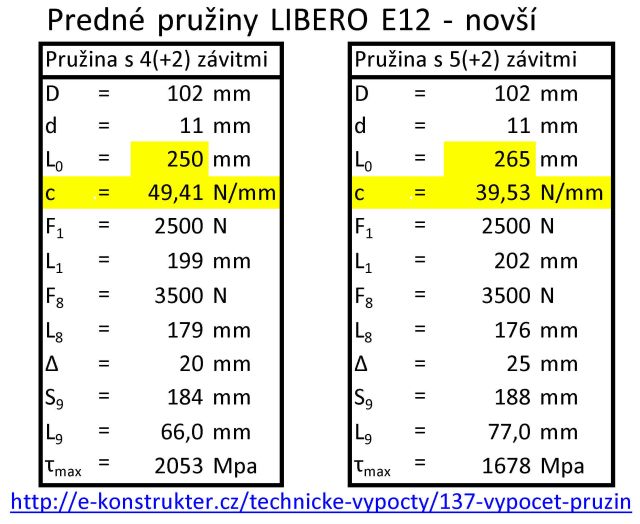

Tak som tie pružiny prehnal nejakým výpočtíkom, a hle, co dokáže +1 závit:
- tuhosť nižšia o 1/5, pridaný zdvih + 5mm, výsledok je jazda bez kopancov do zad(-ku) na každom kanáli.
napadlo ma to pri listovaní stránkami s výrobcami pružín, - pre veteránistov aj pre škodivkárov kde-kdo vie vyrobiť pružinu na mieru, podľa toho, či chce terenňák alebo má v kufri pársto kilov reprákov - ak už mám dať peniaze za lepšie pruženie, objednám 5-závitovku.
Vidim-li dobre je tam zdvih vetsi o 15mm, nebo tomu jen spatne rozumim?
Volná délka pružiny je větší, ale zdvih pérování ne - ten je omezen zdvihem tlumiče.
S prázdným autem (tomu odpovídá síla F1) je předek jen o malilinko výš.
Súhlas, ale vo volnom stave sú obe autí rovnako vysoko (merané okraj dverí nad cestou vo výreze kolesa) a to má na svedomí obmedzenie zdvihu dĺžka tlmiča - to je predpätie pružiny L1.
L0 je volná dĺžka pružiny, tam je tých +15 mm, aby sa dostala pracovná oblasť pružiny približne tam, kde je na tej tvrdšej. V každom prípade, ak už budem objednávať nové pružiny pri tých cenách, ako sa uvádzajú, budem sa rozhodovať či kúpiť origo alebo si dať navinúť tú fajnovejšiu verziu. Na hintovčeku som si dosť zvykol na komfortnú jazdu, teraz sa mi nejak tie kopance nechce akceptovať.
Kdybys šel do zakázkové výroby pružin, určitě by stálo za to poinformovat se na možnost progresivního vinutí. Když by se první závity udělaly se stoupáním cca 30 mm (nebo ještě líp jeden třeba 25 a druhý 30), závity při cca 5000 N dosednou a na zbytek zdvihu pružina ztvrdne. Takže když nebude Libero plně naložené, pérování bude komfortní a zároveň se ani při zatíženém autě na špatné cestě pérování nedostane tak snadno na dorazy.
