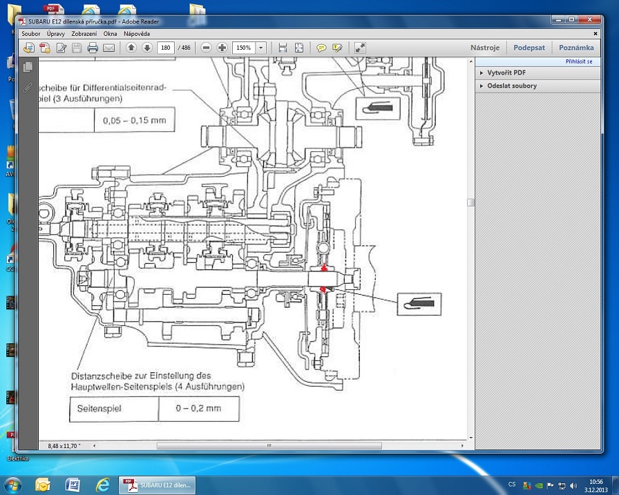

Prosim Vas, kdyz se kouknete na spojovou lamelu tak z jedne strany trcej pruziny vice nez z druhe, jak to sposkladat? jebo je to jedno? Teda Ta vice vystoupenesi cast smerem k setrvacniku nebo ke pritlacaku? Dekuji. :)
Re: SPOJKA
obraceně to dat nejde, to by drhlo o setrvák, takže placatym k setrváku a vystouplym k přítlačíku. Mišus
Re: SPOJKA
Dekuji, zajimavy. Dat to tam rozhodne jde. Mam jeden motor co jsem nikdy nerozebiral, jezdil jsem na nem cely Spanesko a je to tam obracene. Vcera jsem se na to kouknul, jak jsem byl zvedav a hlaven mne napadlo ze ho mam vybranej. Ale jo soused je automechanik a taky rikal ze obecne vystupenejsim k pritlacaku...
Re: SPOJKA
Raper píše: Dat to tam rozhodne jde. ...
Zde orig.
Re: SPOJKA
Obrazek by mal byt scela jasny ale radeji se zeptam nez to rozdelavat.(protoze mi to jansny neni) :D Teda cast kt. vycniva vic jde smerem k setvacniku?
Re: SPOJKA
jak do dubu.
Ta čast co ma ten talíř vylezlej, jde k přitlačáku, tim rovnym (nevystouplym) k setrváku.
hlavně záleží na lamele, Originál lamela od sachsu nejde dát obráceně na to neni setrvák přizpůsobenej (opírala by se o šrouby). Holt tak to dopadá, když se někdo pustí do auta a nemá paru o tom jak věci fungujou...Mišus
