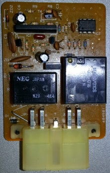

ahoj Vážení přátelé!
Za prvé a především Omlouvám se za jazyk, ale já jsem vlastně nizozemština.
Mám problém s vyhřívání zadního okna a zadní topení kamny.
Já už mám kontakty v šedé modulu pod palubní desku znovu pájel.
Může mi někdo pomoci s schématu zapojení kabeláže pro tuto část?
Díky a hodně štěstí s tímto fóru! líto, že jsem nerozuměl nic z jazyka. :D

relátko je spíš vypálené,to už nepomáhá ho pájet ale musí se sehnat nové .Mišus

a které relé je to správné? v šedém samotný modul? velké nebo malé relé?
Re: zadní okno odtávání a zadní topení
relé je umístěné pod palubní deskou , za pravým repro.Mišus

Toto je otevřený modul, můžete mi říct, která z relé by to mohlo být? vlevo nebo vpravo?
rear window defogger and rear heater module.jpg (46.55 KiB) Zobrazeno 16929 x
RY 2
