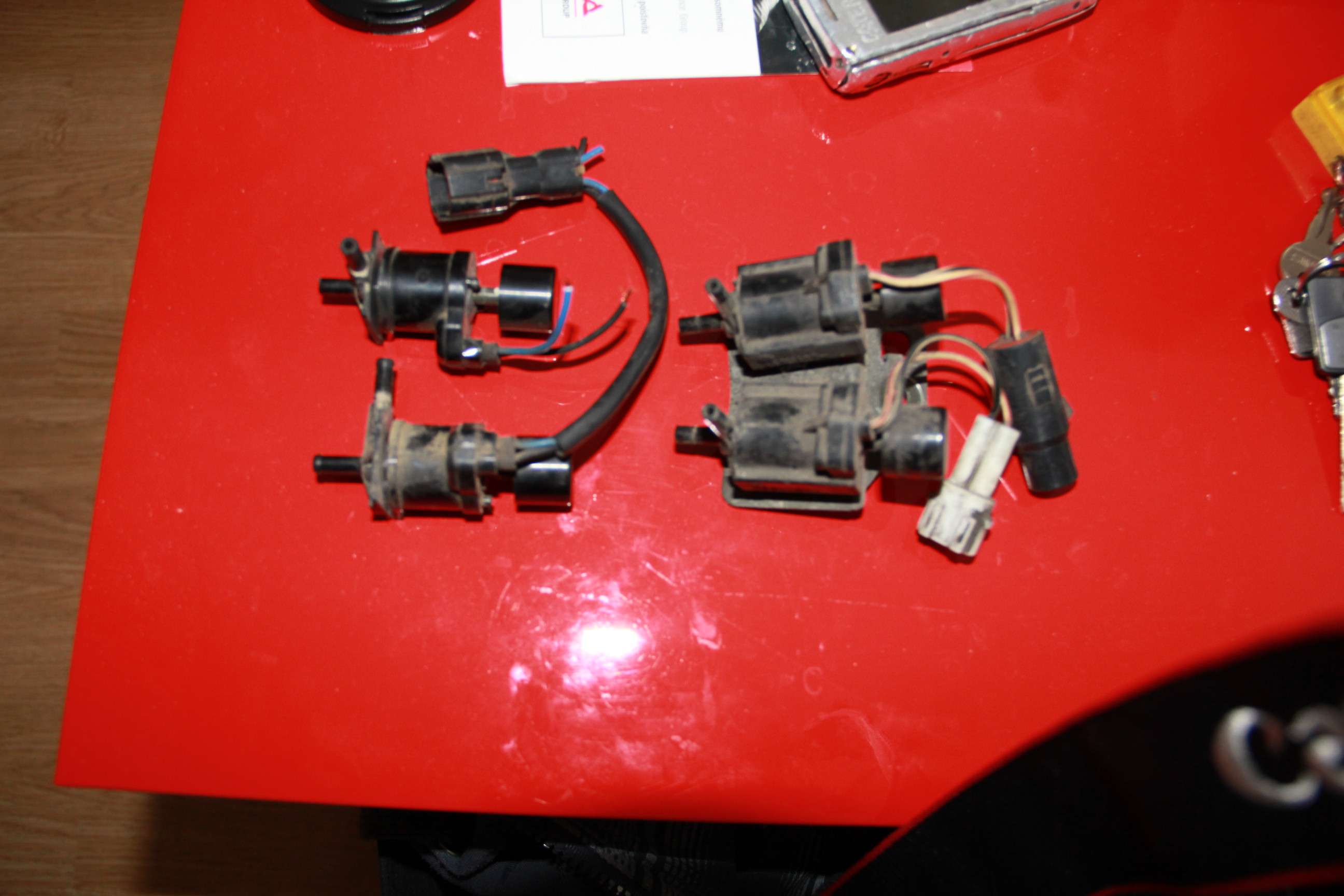

na Justynach boli tieto ventily rozne,mam 2 typy,pritom su z 55kW modelu a su rozdielne. S principu su ale vsetky ,ako aj na Libere rovnake-len ich spravne zapojit. ALE-stalo sa mi,ze ventil z Justy nie vzdy prepol-problem bol v slabej cievke /poddimenzovana/ -potreboval som ovladat podtlakovu membranu rozdelovaca v inom aute..Neviem preco to tak je,vylucujem opotrebovanie alebo koroziu-ventil je celoplast a rozoberatelny. Skusim pohladat,pofotim co mam,aby sa vedelo,ktory je nevhod,strpenie tyzden.
gari
Příspěvky: 268
Bydliště: SK Nitra
Re: Přepínání 4x4
Příspěvek od gari »
2 typy solenoidov z jedneho modelu Justy (1,2 55kW vstrek.) :
vlavo su uz bez drziaka a zriedka cvaknu, 0,31A odber z 12V ,maju spolocny konektor- 4pin
vpravo beru po 0,3A, 2 konektory, dost hlasno cvakaju
kazdy solenoid ma treti vyvod (vydych) pod valcekom
solenoidy justy0001.jpg (187.08 KiB) Zobrazeno 26308 x
Solenoidy starsieho Libera beru po 0,2A a su mensie na priemer.
